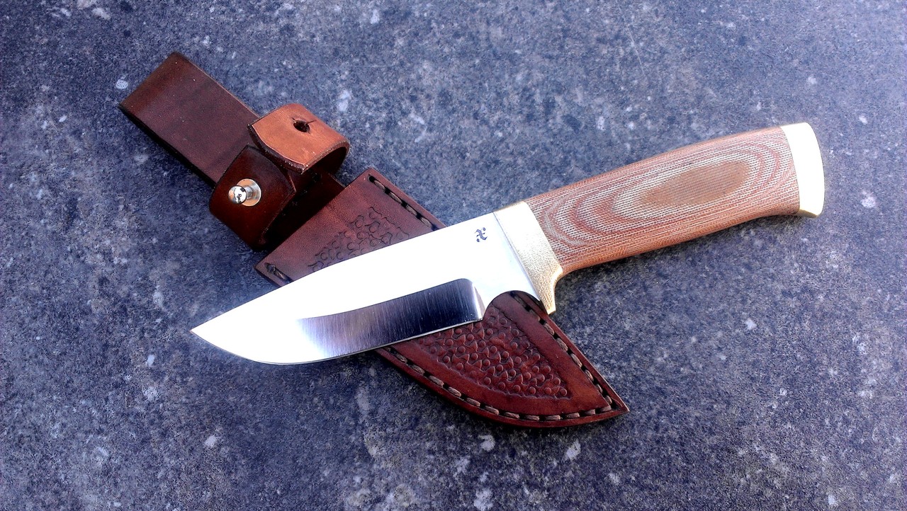

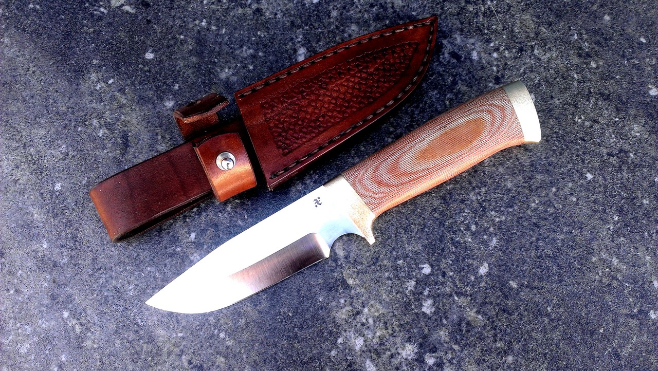

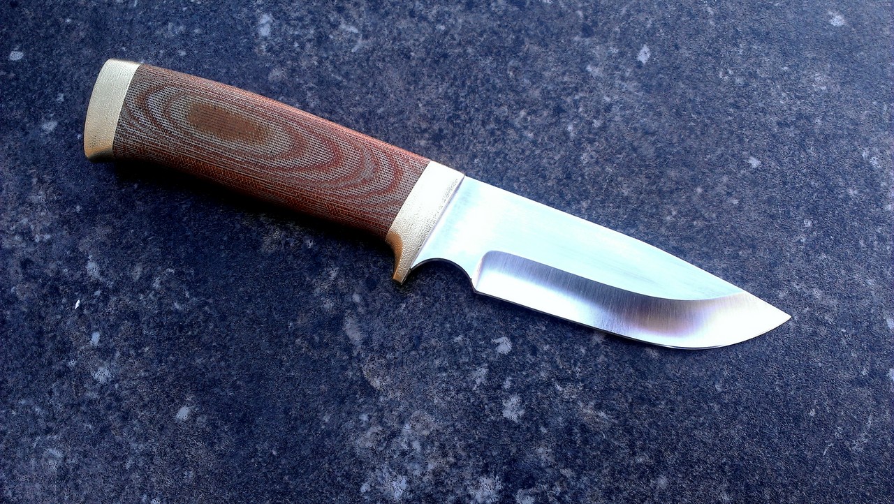

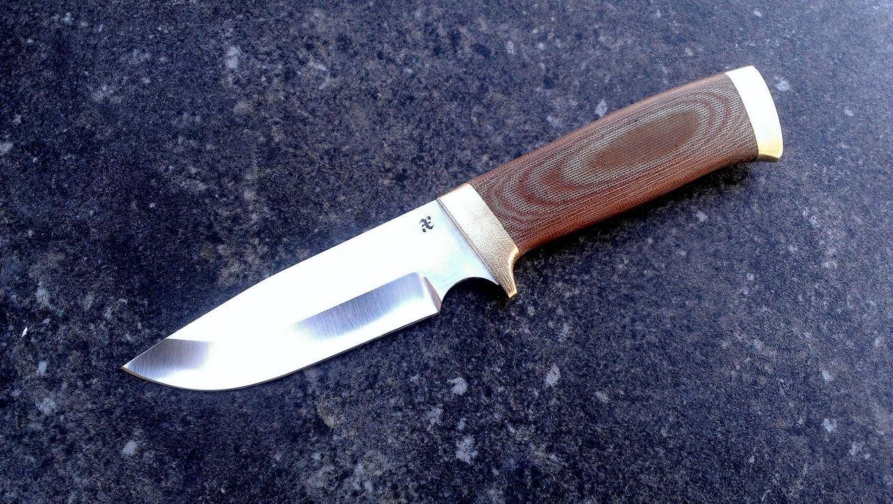

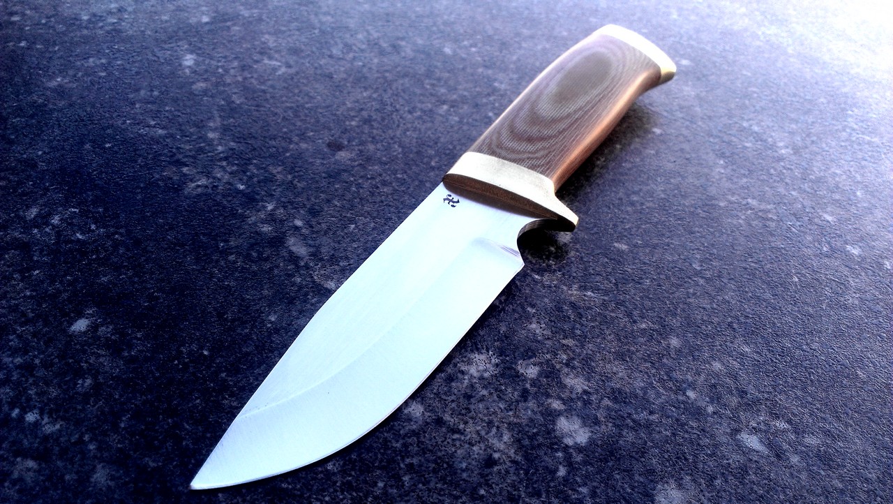

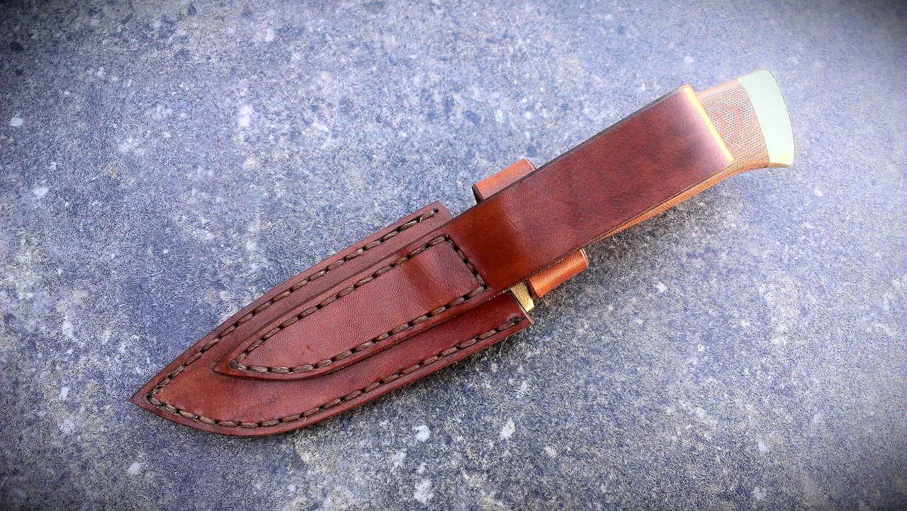

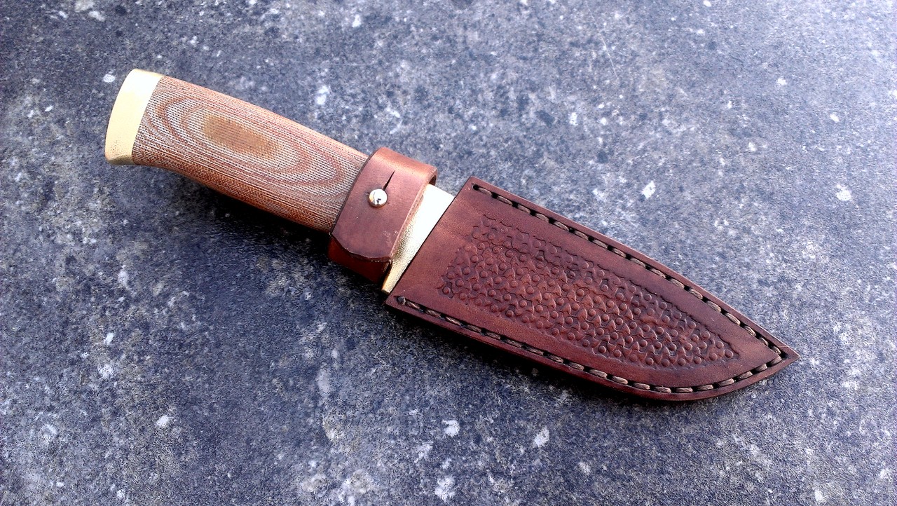

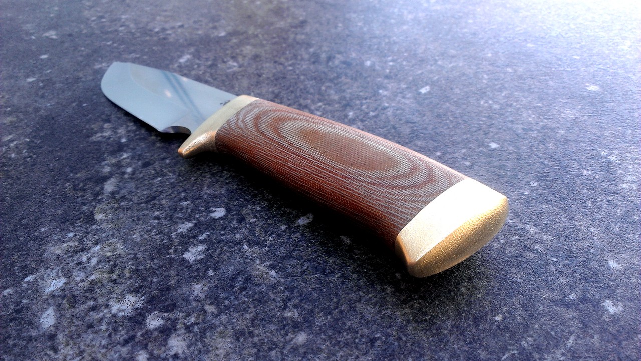

Закончил заказной. Нож делался учитывая предпочтения и пожелания заказчика. Сталь 95Х18, термичка Воля, общая длина 230 мм., клинок 110х34х2.5 мм. Спуски вогнутые. Больстер и тыльник латунь. Рукоять микарта из магазина "Ножар". Ножны кожа РД.

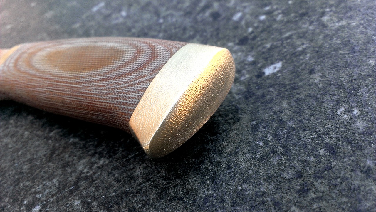

Ох і гарний . А чим больстер " затюкували " ?

Спасибо за положительные отзывы  =). Чтоб не заниматься цитированием отвечу по порядку. По поводу прототипа, Володя, стыдно признаться но в качестве прототипа человек принес Grand Way и сказал : - Гавно, но в руку лег. Что было прототипом у грандвэя история умалчивает. Сделал я его все равно по своему, задача была не в копировании в милиметраже , а в эргономике. Вроде получилось, заказчик доволен. По поводу фактуровки, все просто, купил недорогой виброгравер, по типу того что здесь на форуме продавали, немного доработал родной боек, он был острый а я его чуть сточил и заполировал. Теперь он не колет как игла а создает на поверхности такой себе меленький наклеп. Потом все это я слегка причесываю карцовкой, поверхность получается гладкой на ощупь и не забивается грязью. Думаю такой финиш для рабочего ножа лучше чем полировка.
