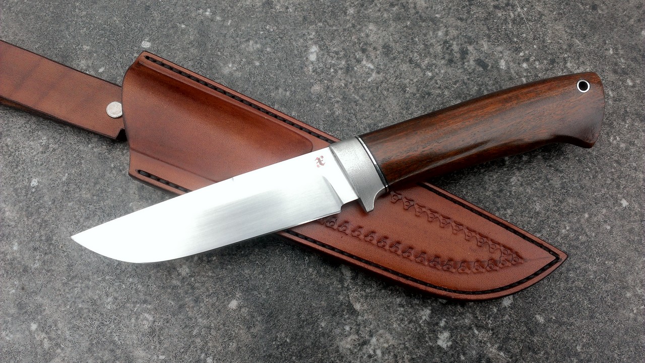

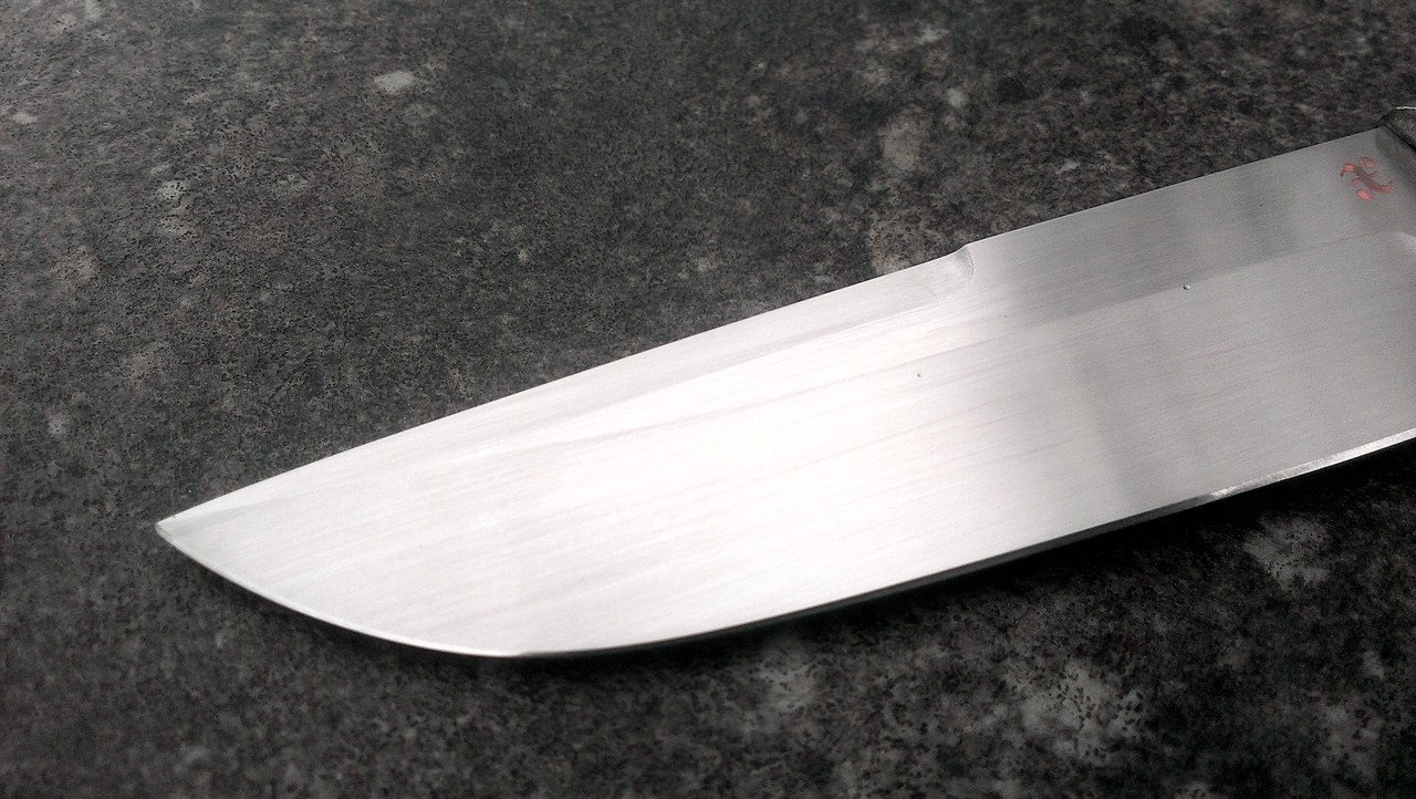

Захотелось сделать ножик с крепкой рабочей геометрией, способный выполнять силовую работу и при этом не выглядеть грубо и ломовито. У тройного клина есть слабое место, довольно деликатный кончик, а этот клиночек может ковырять без риска быть сломаным, да и спуски по геометрии ближе к сканди. Итак сталь 95Х18, термичка Воля, 59-60 ед. Клинок 115х30х4.5 мм. спуски прямые, фальш, продольный сатин. Сведение 0.3 мм заточен в 35 град. Рукоять 125 мм. больстер титан, матовка. Проставки фибра и мельхиор. Дерево предположительно эвкалипт. Во всяком случае так сказал человек который его принес. Очень плотная, тяжелая древесина очень похожая на айронвуд с которым уже приходилось работать. Ножны кожа РД.

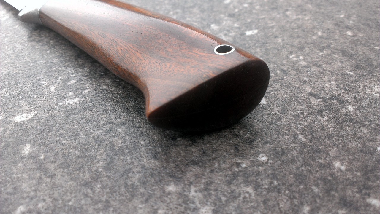

Всё супер ! {_11} Вот только тыльник как то мне глаз режет {dr} Ну вот что то не так сним {23}

О уже вижу! Нож хорош, клин вообще восхитителен! Хотелось бы другой рукояти, не в плане форм а в плане фактуры дерева! Но в целом понравился.

Красивый нож и ножны. Хорошая аккуратная работа. Геометрия клинка   {_11}.

« Reply #5 : 10 Лютого 2016, 05:05:02 »
Не поганий!  Проте слюсарку можна було  краще підтягнути :)

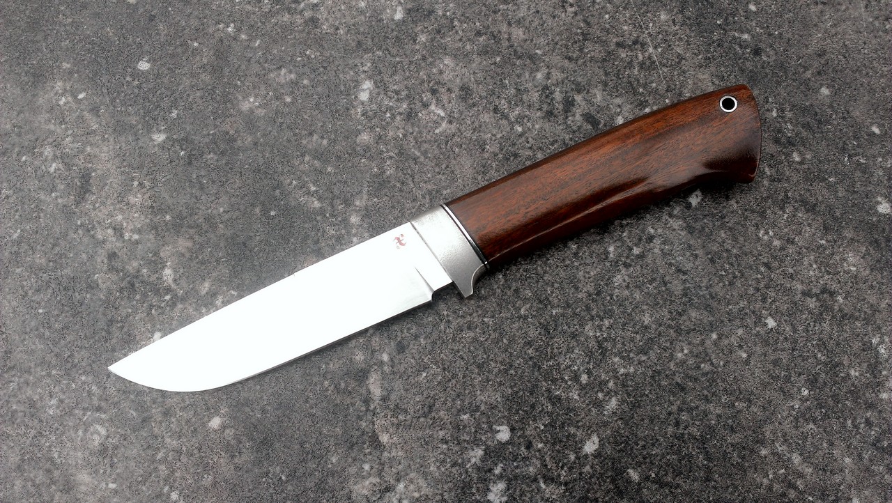

Всем доброго утра  .Что вы напали на моего дружбана ,отличная работа  фото конечно не очень но он научится если кто то подарит хороший фотоаппарат .    {gd}

Піхви зроблено класно, мабуть це той нечастий на формумі випадок, коли піхви зроблені на вищому рівні за ножа (ніж також вдалий, акуратний, але чуть не "дотягує" до рівня чехла).
А что именно по слесарке надо подтягивать?
Олег, вот как вид самого материала на рукояти влияет на восприятие ножа. Будь там яркое дерево, типа айрона или лунного эбена, все бы ходили и цокали языками. Это важно, тем более уровень твоих работ уже достаточно высок для того что бы обращать внимание именно на эти "мелочи".
  Можна поставити  самий дорогий матеріал, і ніж не буде мати вигляду. А можна і з  не дорогою деревяшкою відкрити ножа.  Сусідня тема тому приклад.
Грані зализані.

« Reply #10 : 10 Лютого 2016, 08:35:58 »
То не грани то эффект однонаправленного сатина везде:) с гранями как по мне все хорошо фото 8 видно. Четкие ровные линии. Да если этот нож переснять 50й в лайтбоксе он будет выглядеть шедеврально:) по поводу деревяхи открыть и т.д. На таких ножах как не открывай гавняху такой она и останется. На деревяных рукоятях главное цвет, фактура, контрастность и слоистость дерева. А букоподобное хорошо для основ кровати, не скрепит

 Класний ніж, та піхви  {_11}.

Фігурності рукояті нехватає, ось де собака зарита. А ножни  {_11}

Не хочу оправдываться, но с гранями там все в порядке, сначала был продольно поперечный сатин и он их подчеркивал, но мне не понравилось и сделал продольный а он действительно их маскирует. И полностью соглашусь с Ильей фотографировать такие клинки нужно в лайтбоксе. Я рад-бы заплатить лишнюю копейку за профессиональную фотосессию но нет рядом такого человека, нужно учиться самому. По поводу дерева, оно в живую очень красивое и похоже на айронвуд. Сегодня делал рукоять на мачетину, бросил кусок в ведро с водой, тонет как камень.
