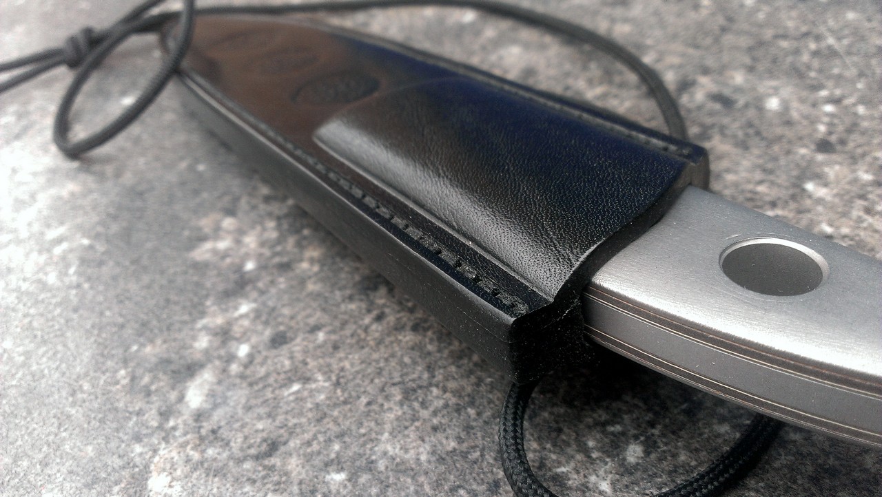

Еще один вариант Серого. Немного изменил форму. Сталь 95Х18, термичка Воля 60-61 ед. Размер 232х116х28х4.2 мм. Накладки титан, ножны кожа РД.

Во вещь стильная  {_11} Тот самый нож, который "не такой как все".
Накладки титан
А под титаном? Фибра, нерж и бронза?
Друзья занимаются установкой пластиковых окон, притащили кусочек сэндвича с ламинацией под дерево, внутри пенопласт а снаружи пластик который оказался похожим на гетинакс и с такими интересными прослойками. Вот и пошел в дело.

« Reply #6 : 24 Лютого 2016, 08:43:48 »
А 61 ед с 95-ки это как?
Re: Gray II
« Reply #7 : 24 Лютого 2016, 09:09:49 »
Хорош. {y}
... но фаски в отверстиях рукояти стоило сделать аккуратно. И - не сверлом ;)
Или таким, (по результату - красиво, но инструмент "для богатых")
... или наоборот - многолезвийным.
Видимо это так называемый "меламин".
Представитель семейства слоистых композитов... близкий родственник гетинакса, только в качестве связки/пропитки слоев не фенолформальдегидная смола, а меламиноформальдегидная. Свойства примерно, такие же... Ну, ещё немного более прочный и, стойкий (к теплу, УФ, царапанию, ...).
Уже говорили не раз: если повезёт с химсоставом и правильно обработано - это нормально.

Тут и ножны в тему, но кажись на первом отверстия поаккуратнее были оформлены. {23}

Что, и царапины, оставленные стружкой при зенковке отверстий, в глаза не бросаются???
Хотя, да... "потребитель с заниженными потребностями - почти всегда остаётся доволен" ©.  {sm}

Не ну тут с Cynic соглашусь, есть царапины и они напрягают. Хотя будь они вокруг всех дырок одинаковой глубины можно было косить что так и задумано.  {con}

классный ножик! поделитесь опытом, как ставите/развальцовываете трубки?
Re: Gray II
« Reply #15 : 24 Лютого 2016, 22:59:44 »
Шарик сверху и снизу и под пресик.
Offline gavura
  • Повідомлень: 151
Re: Gray II
« Reply #16 : 26 Лютого 2016, 09:12:30 »
А кокой длины делали трубку под развальцовку, она должна быть заподлицо с накладками или выступать на сколько то мм?
Re: Gray II
« Reply #17 : 26 Лютого 2016, 21:09:16 »
Выступает буквально по паре миллиметров.
Re: Gray II
« Reply #18 : 26 Лютого 2016, 22:33:08 »
Наверное нужно измерять выступание в размерах фаски под развальцовку? ;)
(Ну, с поправкой на форму фаски. Если нужно.)
... и чётко представлять, что будет происходить в процессе установки.
Тогда не будет необходимости спрашивать о каждом конкретном случае...
(А если спрашивать/искать, то в справочниках или поисковиках, на тему: "установка трубчатых заклепок".)
