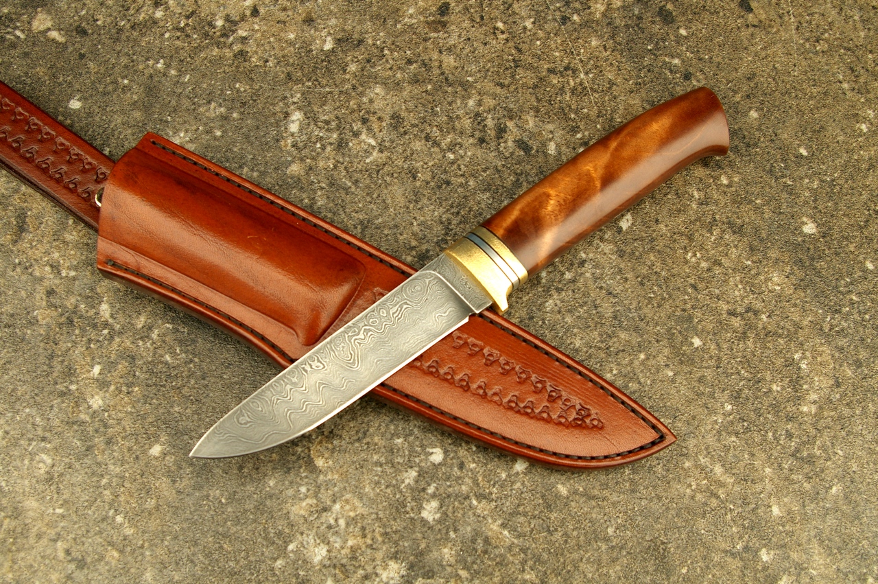

Добавлю. Клинок дамаск от Ростика ( Dozlod ), термичка тоже его 59-60 ед. в пакете У10, ШХ15, ХВГ, 9ХФ. примерно 550 слоев. Размеры 234х112х25х4.1. Спуски прямые от обуха. Сведен 0.3 мм. Больстер бронза и мельхиор. Рукоять сувель березы. Ножны кожа РД.

« Reply #1 : 26 Лютого 2016, 21:49:40 »
дуже акуратна робота, і в цього і в двох інших.

« Reply #8 : 26 Лютого 2016, 23:36:16 »
Симпатичный нож {_11}, аккуратно собран. Метчики вообще прелесть :D

« Reply #9 : 27 Лютого 2016, 09:30:17 »
Шикарный комплект! Очень нравиться березка на рукояти. Олег так держать!

« Reply #10 : 27 Лютого 2016, 09:58:30 »
Гарний ніж, чітка та акуратна робота. 8-)

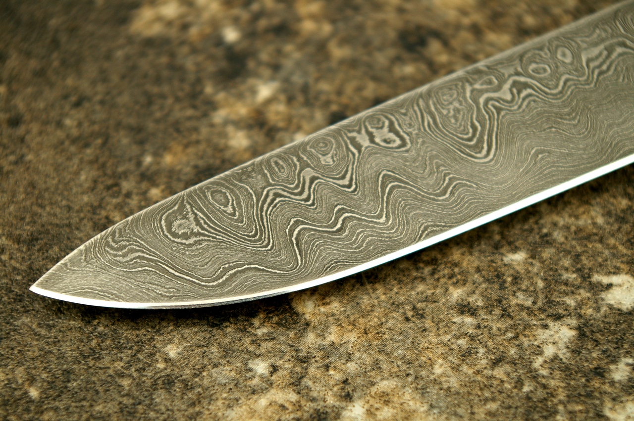

« Reply #13 : 27 Лютого 2016, 19:20:06 »
Если бы не отпечатки пальцев и т.п. на травлении - было бы ещё лучше.

« Reply #15 : 27 Лютого 2016, 20:47:14 »
Ну, может в кавычки нужно было взять... но вот на этом фото:
как и на других, в том же ракурсе - отчетливо видно два больших светлых овальных пятна на спусках возле рикассо. ((

« Reply #16 : 27 Лютого 2016, 20:56:26 »
Это скорей припачкалось в процессе пошива ножен, да и до этого их все знакомые перемацали, а при фотографировании не доглядел, глаза уже не те. {sm}

« Reply #17 : 27 Лютого 2016, 22:56:52 »
Ну, мы знаем как может "шутить" дамаск и при травлении, и сразу после...
Это потом (когда промаслится чем-нибудь) он "стабилизируется" по цвету.
Но ведь и "неудачный макияж" может испортить фотосессию?
Здесь, в "техническом" разделе - это тоже предмет разговора. "Ой умiла готувати, та не вмiла подавати."©
