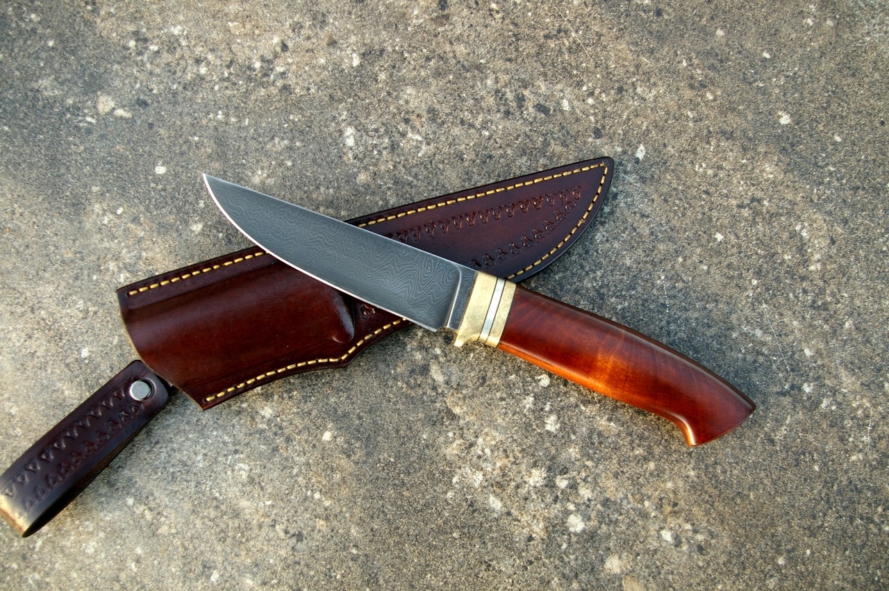

Очередной заказной. Дамаск Dozlod, в пакете У10 и 9ХФ, твердость 59 ед. Клинок 125х30х4.9мм в самом толстом месте и плавный клин по обуху. Спуски прямые от обуха, сведен в 0.3-0.4 мм. Рукоять 125 мм. сувель березы. Больстер бронза и мельхиор. Ножны кожа РД.

Простонож просто изящный. Мне формы очень нравятся.

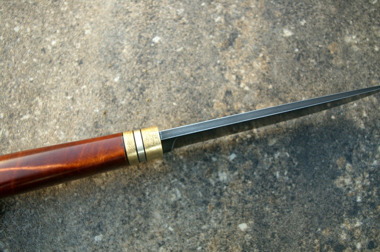

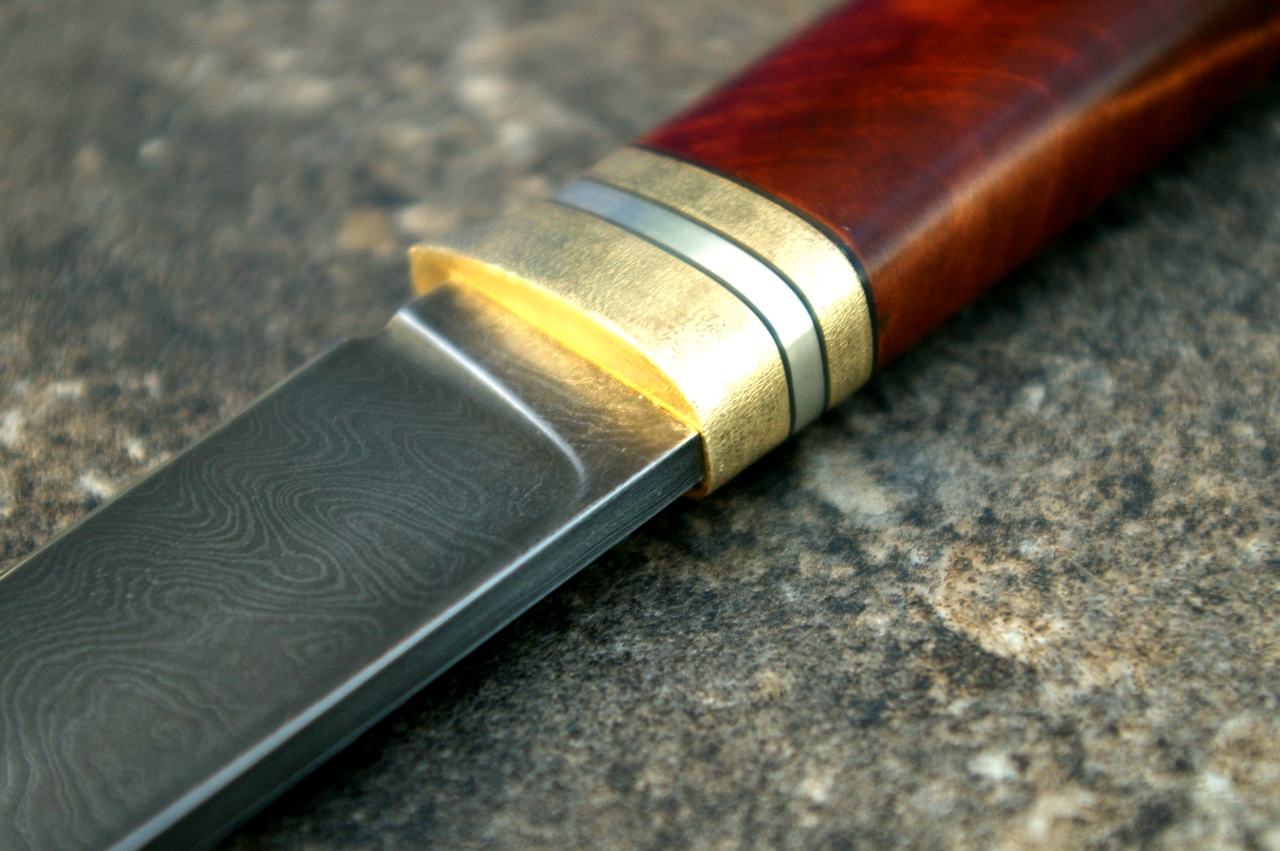

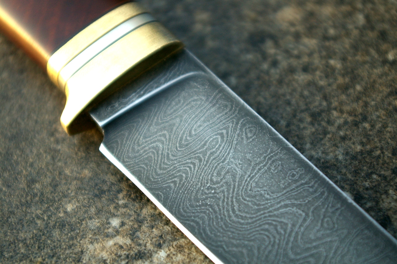

На деревяхе сразу за больстером есть провальчик или то "фотоэффект"?

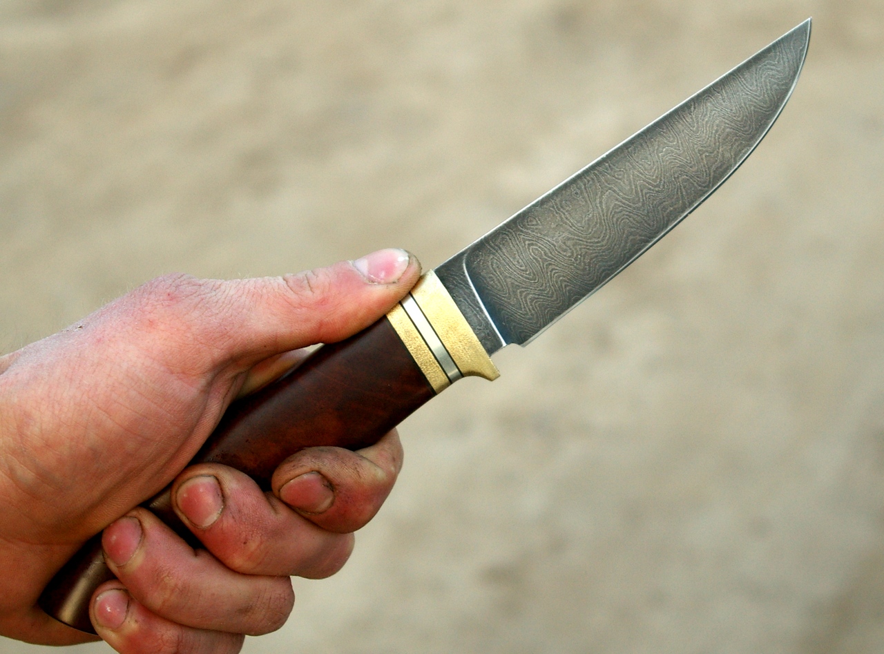

Сыпь по дамаску   {23} а, у меня даже так травить не получается {don}

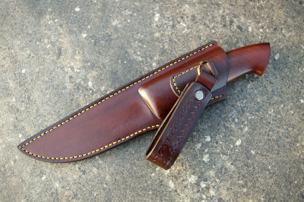

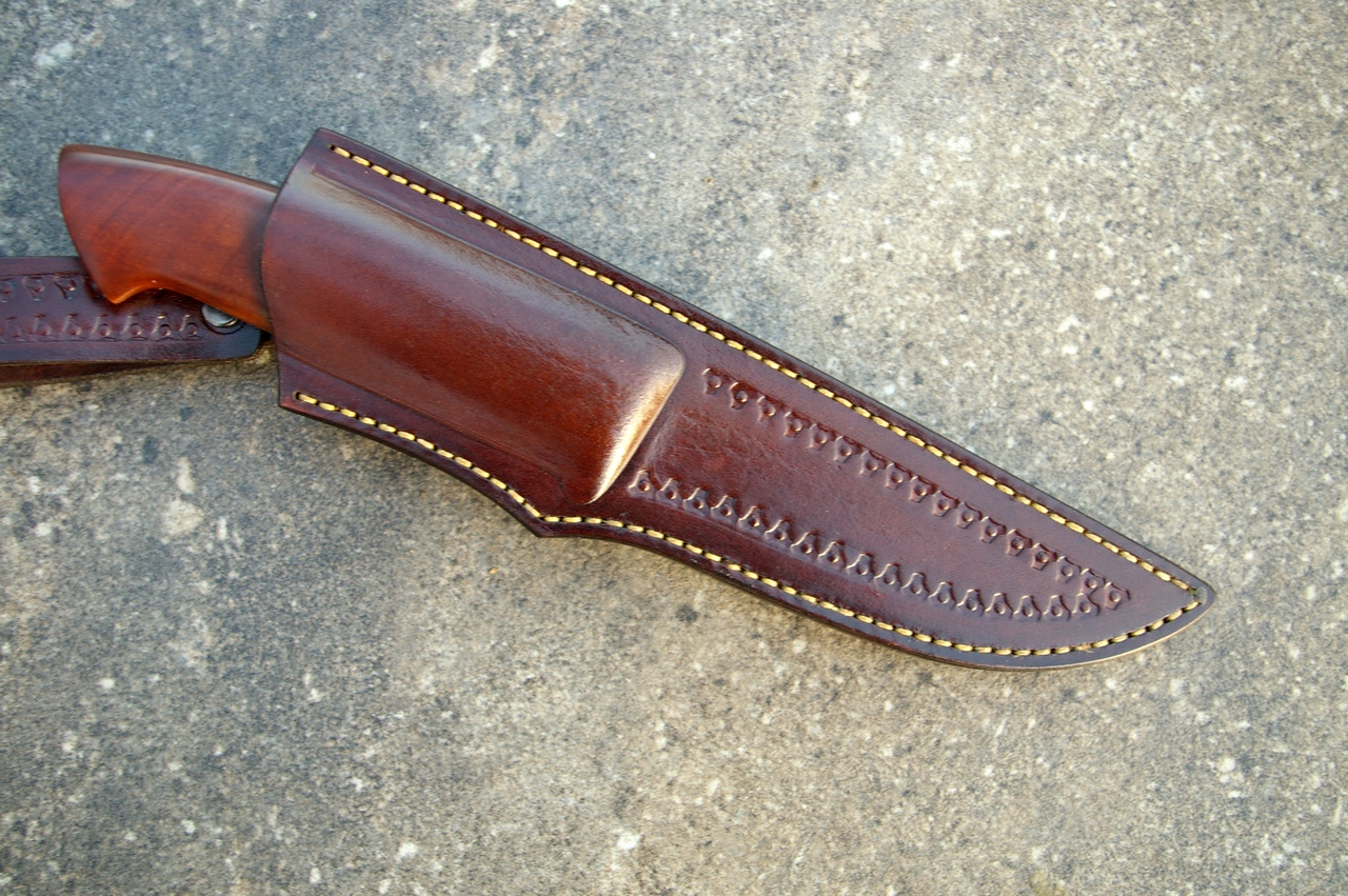

Такие классные ножны сделать и такой  {))} нелепый косяк в самом конце работы. Нож хорош, аккуратная работа.
Re: Нож, просто нож.
« Reply #3 : 05 Квітня 2016, 22:48:04 »
Бликует деревяха  {sm}
« Reply #4 : 05 Квітня 2016, 23:04:25 »
такой   нелепый косяк в самом конце работы
что имеется в виду ? Сыпь ? А отчего это бывает ?
  • Повідомлень: 6930
« Reply #5 : 05 Квітня 2016, 23:15:50 »
Нет, нить подпалил с лицевой стороны. Сыпь, если мы имеем в виду одно и тоже, скорее от качества кожи.
Нет, я о той, что Сержант отметил, на дамасске.
Понял, спасибо.

Приятный по формам и исполнению нож  {_11}. Немножко тяжело выглядит проставочный мет. блок (мои тараканы мне так шепчут  {))}), но то уже не изменить  :).
 По поводу сыпи на клинке - думаю, то не от травителя зависит, а от кузнеца. Как это по-научному "карбидная неоднородность", "аустентитный мертенсит"?, не знаю я  (_4), но знаю точно что так бывает. Это норма  {))}

нож действительно изящный
сыпь иногда проявляется на углегодке, реже на ШХшке

Отличный нож, за больстером  провальчик  ;)

давно невидел таких ярких и классных ножен,просто высший пилотаж,нож подстать ножнам.

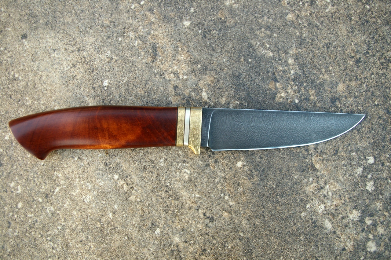

Не принимают мои "тараканы" прямого обуха в контексте остальных линий/форм. ((
Хочется или кончик дропнуть, или середину чуть прогнуть. И, тогда уже, уточнить "соосность" клинка и рукояти.
А по исполнению... Обращают на себя внимание просматривающиеся сквозь травление полосы шлифовки... {kh}
