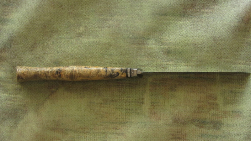

Всем ПРИВЕТ!
Открываю свой новый год !
Осталась полоска стали от "На пикничок" и решил изготовить такого малыша!
Сталь аналог Boler N685 EXTRA 56-57ед.
Клин- 103Х19Х3 сведён с 0.2 в 0 на кончике. Спуски прямые.
Рукоять-120, титан, фибра, титан, фибра, кап клёна, финиш вакуумная пропитка яхтным лаком.
Ножны-кожа х/д , вощ. нить,апритура,подвес свободный- можно использовать как нашейный !
Вес- 51гр. с ножнами97гр.
Фотки -знаю- отстой (_4)
Готов краснеть {_09}

Навкидку: дисбаланс размеров и формы рукояти и клинка. Если присматриваться, то непараллельность проставок на 4-ом и 5-ом фото и их несимметричность на 6-ом.

Вы , наверное, имели ввиду 5, 6 и 7 фото соответственно..Там, скорее всего, разная толщина фибры сверху и снизу. А так "комарик" интересный - жалит хорошо.
Да. Так и было. Опшипся  (( Каюсь  :)

Очень классный клинок. К сожалению уровень исполнения и формы рукояти на порядок слабее клинка. Хотя дерево симпатичное, больстер (не беря в рассчет проставки) и пятка тоже. Правду говорят хлопцы, что в ножестроении нельзя спешить.

Проставки -да перекосило когда вклеивал  {_09}
Рукоять изначально делал чёрную из граба но лопнула при насадке (_23)

Понравилась слесарка клинка
Ну, спешка вообще нужна в весьма ограниченном количестве случаев...
А задумывая узко-длинный нож - наверное для начала нужно смотреть на "семейство" spyke:
... потом повторить (на манер "харе кришну") мантру: "нельзя хуже делать".
После просветления - приступать карандашем к бумаге.

 Тут до повноцінного клинка абияк притулена паличка столового ножа. Ще й таким економним  об'ємом, наче вона платинова. Вона може підійшла б клинку товщиною в міліметр.
