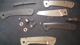

Вот довел до ума свой Оникс))
Альбом.
ТТХ:
Общая длина - 217 мм
Длина клинка - 95 мм
Толщина клинка - 3,2 мм
толщина рукояти без клипсы 13,0мм
Ширина клинка у основания 26,6 мм
Сведение клинка в 0,35, к кончику - 0,42 мм.
Клинок: сталь М390, 61-62НRC (ОТ СТЕРХА) спуски от обуха.
Накладки, спейсер карбон.
Плашки, клипса - титан.
Ось, упорный штифт - 40х13.
Шпень титан, шайбы - бронза.
Замок - лайнер-лок, карбидизирован.
Раздел для ПЕРВОГО размещения новых ножей, изготовленных форумчанами - "Новые ножи на форуме"  {aaa}
Туда и переношу.
© Nehai
Дооформил: поправил ссылки, добавил ссылку на альбом. Добавил горчичник. :warning2:
« Останнє редагування: 24 Грудня 2015, 18:49:12 від Cynic »

Красиво... пока клинок не показался. Форма его (клинка) не поравилась. Клипса по цвету не пляшет. Почему она вообще жёлтая?
Offline Злой Леший
  • Повідомлень: 50
Re: Оникс (gen2)
« Reply #2 : 23 Грудня 2015, 21:29:13 »
Потомучто к желтым лайнерам и желтому шпеньку подходит именно желтая клипса...

Только клипса не нравится. Но не нравится - сильно. :(
ну клипса й мені не сподобалась, але мені вони взагалі не подобаються =)

Клипса кому не нравится, это проблема того,  кому не нравится.  :D Очень толковая вышла.
А вот фото не нравятся, не видно толком ничего. Я так и не понял, это тот что у меня или нет?
По теме (исходя из ножа, который у меня):
1) Не нравится слесарка.
2) Снять радиусные фаски на накладках в р-не тыльника, да и со стороны клинка тоже.
В остальном - отличный нож, мне нравится вцелом.
P.S. В теме авторские ножи есть обзор с фотками лучшего к-ва.

Dima_atopol нет это второй нож, слесаку немного подтянул. Фаски снимать не стал, просто закруглил немного углы (думаю этого достаточно и вид лучше)
