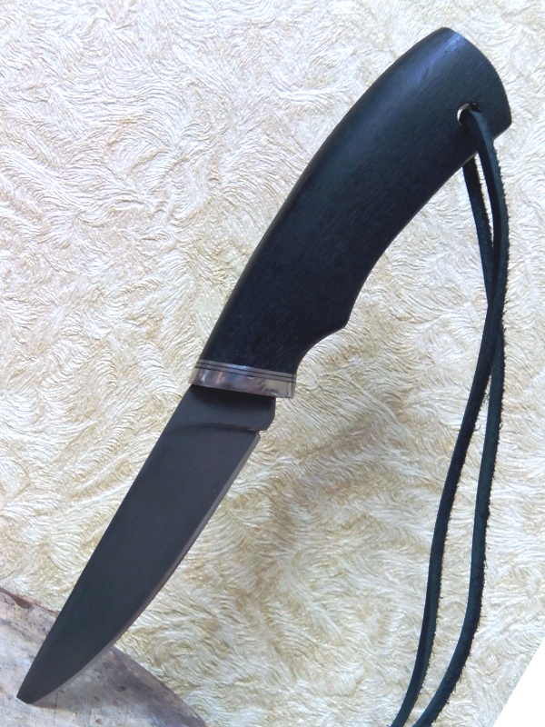

Зробив ось такого ножа. Поковка Олега Миловидова, ШХ15.
Загальна довжина - 230, клинок - 120Х33Х4. Спуски від обуха, зведено в 0,3. Заточив на 20 градусів.
Руків'я - морений дуб(трохи підчорнив в хлорному залізі), монтаж всадний на епоксидці. Просочено в льняній олії.
Піхви - кожа.
 Дякую за увагу  =)

Красивій нож, понравился. Разводы только на клинке или пятна...

Хороший, всё гармонично  {_11}

Цікава форма! Клинок треба було "всадити" трохи глибше, а отвір під темляк зробити вище ,ІМХО

Сиськи люблю на девках, а не на рукоятях. ))) А так в принципе выглядит вполне гармонично.

Сосок с рукояти убрать, и будет нормальный нож!  {_11}

+1 к Метрологу  :)
{gig} +1 спилить  (_) и чуток похудать ...не нравится треугольная дулька и чойл  (( и помятые ножны  {aaa} ,зачем на 20грд  (((неаккуратно  {aaa})

Присоединяюсь по "сиське", а так вполне хорош  8-)

И гармонично не всё, и "сосок" не виноват.
"Прототип - в студию!" ©
(Куча ведь прототипов! {_21})

Нож и рабта выглядят достойно, а темлячную трубочку бы "толстостеннее" и "зенкером ее зенкером" с обеих сторон.

А мне фальш лезвие на носу не понравилось, а так вполне  {y}.

Я понял одно-"на вкус и цвет товарищей нет".А работа достойная.

Фальшлезвие как-то вообще не в тему.

Доброго дня, шановні. Дякую за увагу до моєї роботи, та слушні зауваження. Не розумію, чому багатьом муляє рельєфне руків*я? {sm} Не такий вже і великий той виступ, як на мене, але дуже зручний для руки. Може світлини не дуже вдалі? Спробую викласти ще одну, чітко в профіль.
Не дуже зрозуміло про прототип, яких багато. Зазвичай, пред тим як збирати ножа, малюю декілька варіантів(щоб око радувало), провожу опит серед рідних, та роблю той, що всім сподобався. Не завжди виходить те що хотів, але то вже інша справа. Так що "Все совпадения случайньі" =)

galeon, не парся класний ніж, і ножни, задумка мені дуже подобається

Если совпадений много = правильным путём. {y}
(При этом бывает полезно собрать эти "совпадения" в кучку и "подвести общий знаменатель". ;))
