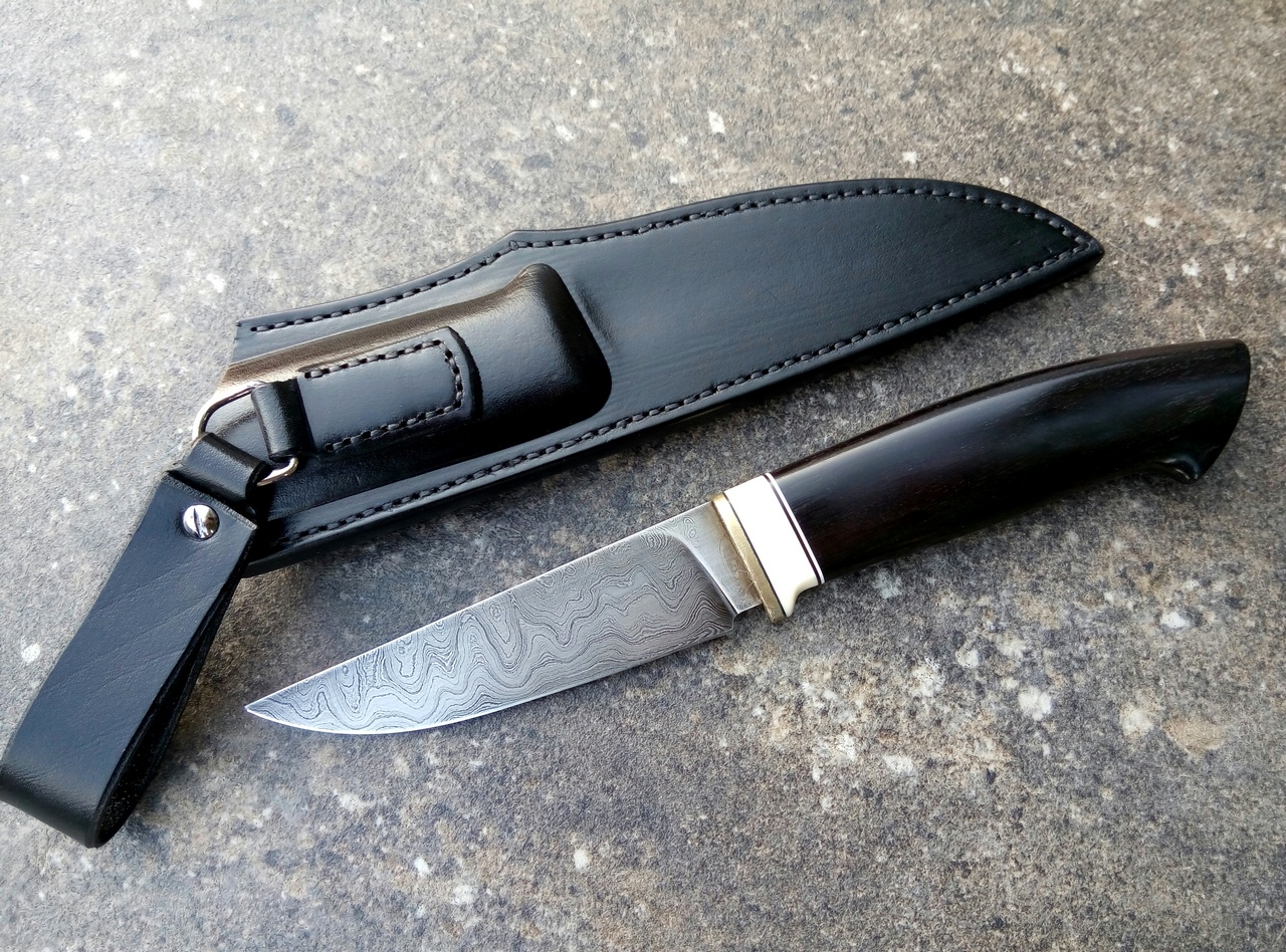

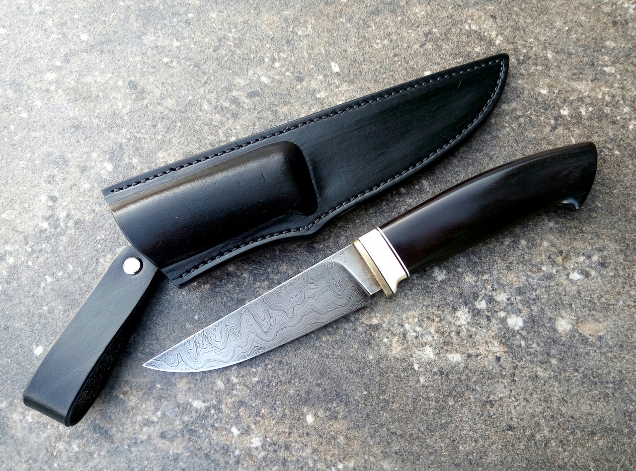

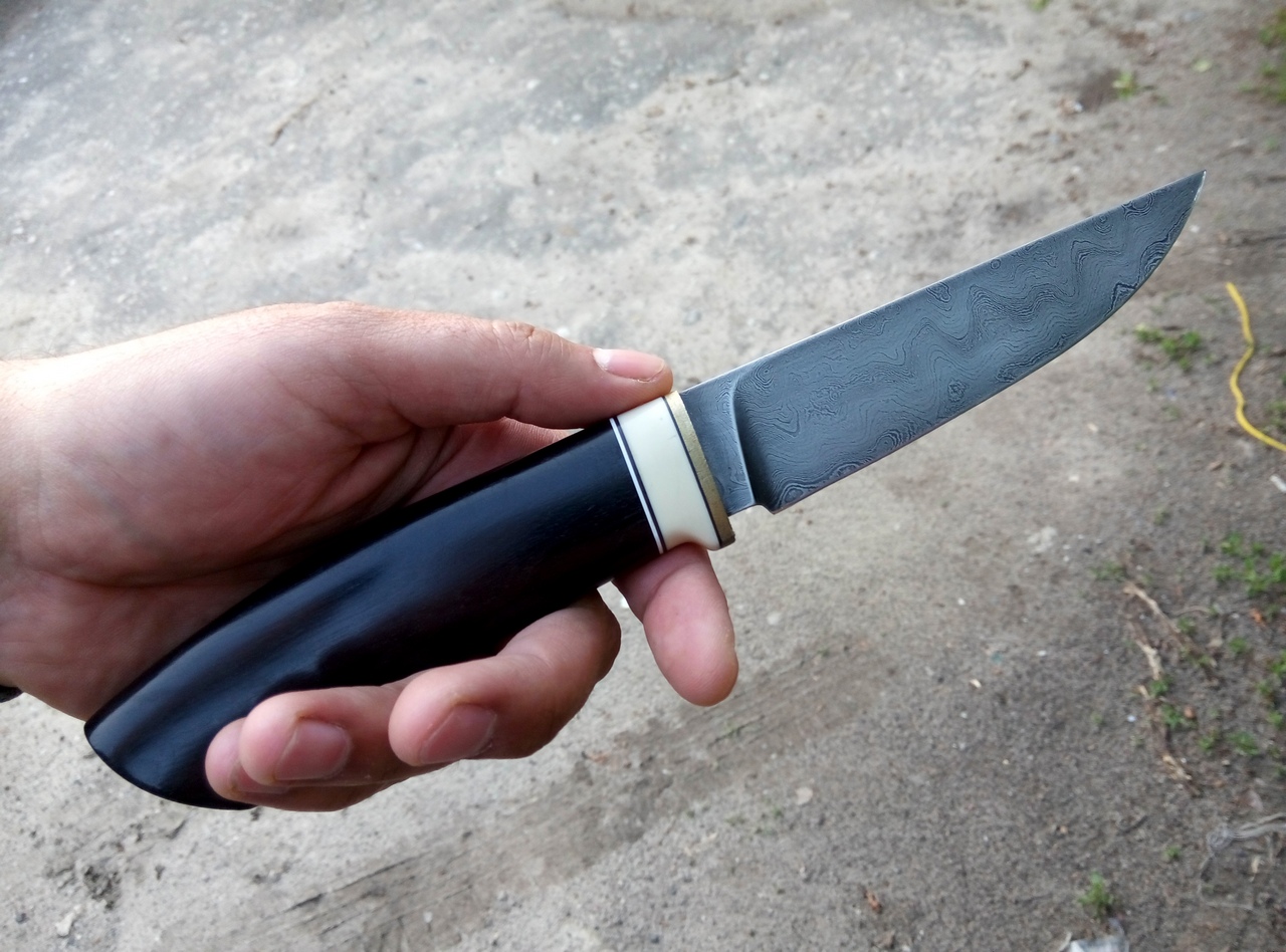

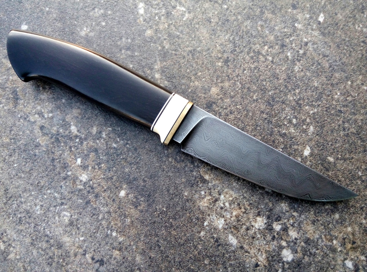

Еще одна заказная работа. Дамаск от Ростислава Юрченко. Клинок 123х31х4 мм. Спуски от обуха, плавный клин по обуху. Больстер мельхиор, проставка элфорин. Рукоять мореный граб. Ножны кожа РД.

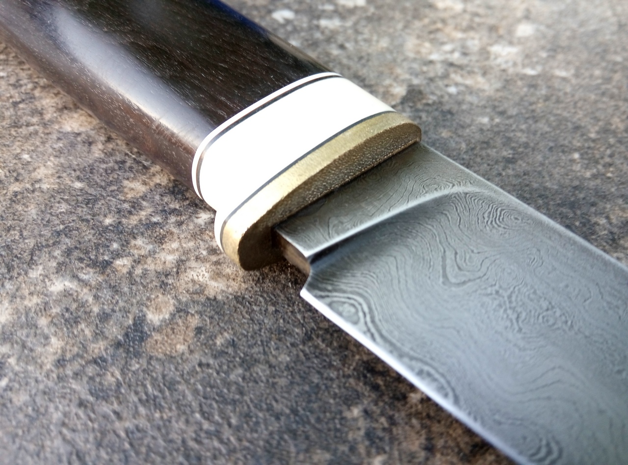

Не понравился только элфорин, а точнее как он вылез на подпальцевую.

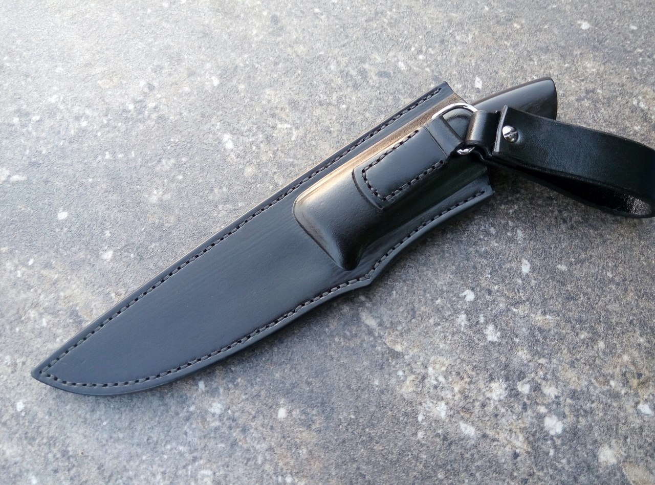

А так очень понравился! {_11} Ножны, так ваще песня! {_11}

Мне захотелось сделать именно так  {sm}

Красивый. Чем обрабатывали рукоять?

Классная, аккуратная работа {_11}. Если не трудно ответить, что входит в пакет и сколько слоёв в нем?

Рукоять обработана данишем, дамаск примерно 500-550 слоев а вот состав не помню, нужно у Ростика спросить.

Элфорин мне, правда, не нравится, но то мои мухи.

 Комплект понравился {_11}Можно было добавить еще одну проставочку после больстера-не так бы элфорин вылез на подпальцевую(ИМХО)

В пакете У10 и ШХ15.

Вроде бы и хорошо, но что-то гложет...

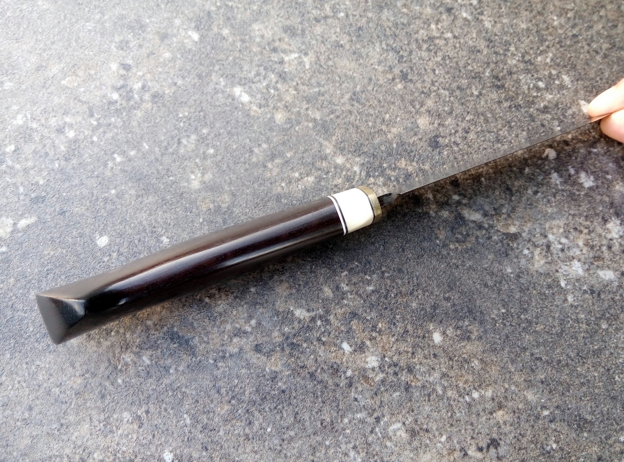

Первая мысль: тыльник немного на "пол-шестого". (Не люблю, ибо смысла в этом не могу увидеть.)
Вторая: ну, как часто бывает, жопошная граненость с подпальцевой к больстеру.
Третья... сильные подозрения, что что-то там н то с 3D на переходе от середины к тыльной части рукояти... На левой стороне. (Первые три фото - смущают [отблесками]. Но на 4 и 10 - красота!)
А белая проставочка - жестоко диссонирует с желтым больстером. {box} (И цветом и размероми. Наверное нужно было добавить ещё одну белую за больстером - "закольцевать" проставочный блок, сделать его самодостаточным.)
("Вечная" проблема - увязывать цветоразмеры проставочного блока с больстером или обособлять его... Второе место слёта табуретов. [После дулько-болстерно-подпальцевых линий.])
Offline Niko
  • Повідомлень: 270
  • Розташування: Рівне
Re: "Крук"
« Reply #17 : 18 Червня 2016, 23:29:45 »
Морений граб у поєднанні із гарним клинком виглядає так, як навоскований 600 Мерседес,  нівелює навіть те на що акцентує увагу шановний Cynic.
