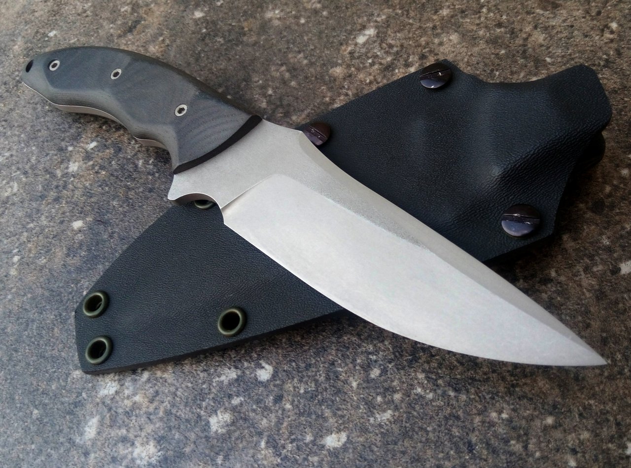

Еще один закозной. Сталь N690, термичка Ростислава Юрченко 60 ед. Длина 250 мм. Клинок 130х40х4.7 мм. Пескоструй и галтовка. Рукоять микарта. Ножны кайдекс.

Отличнейшая работа! {_11} А кто производитель микарты?

Микарту беру у Юли Стасовской на фейсбуке.

Понял. Спасибо. Если судить по фото - качество микарты ещё не на должном уровне.

Места под галтовкой неплохо было бы протравить потемнее, мне кажется это бы геометрию клинка подчеркнуло и смотрелся бы в целом прикольнее.

Съёмы объёмов рукояти "из под колеса" - жестко огорчают.
Не только тем, что "из под колеса", но и отсутствием интуитивной понятности: "почему именно так".
Ну, там ещё есть куда метнуть... :(

не знаю, кто как, а я опять нифигаськи не понял  {dr} {gig}  Ну вот, разве что, переднюю часть рукояти я бы чуток стоньшил.. а так, вроде, норм  ((

Рукоять такая и планировалась, нож делался под заказ учитывая хотелку заказчика и показанный прототип.

Ну... на боках рукояти по три неаккуратно выхваченных куска произвольной формы. :(

 а, это ..  {23}  оно, на первый взгляд, может, и не очень анатомичненько ..  но, учитывая предложенный хват с указательным пальцем на голомени ..  вроде как и логично  {dr}

Наоборот.
Приспособляемость руки позволит/простит и такое, практически без штрафов к эргономике.
А вот эстетика - страдает сильно... :(
