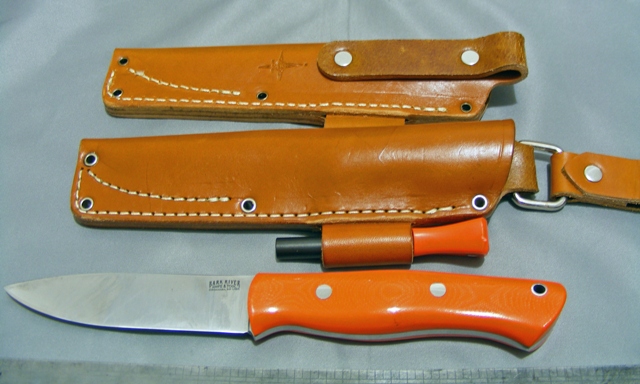

Всем привет =) LF
cделал нож,_который отлично подойдет для вылазок на природу и не потеряется в траве.
Клинок_-_кованая к110 103х31х4,_финиш 1000 скотч-брайт,_рукоять-фибра,_g10,_полировка,_ножны-кайдекс.
Дооформил: поправил ссылки, почистил "мусор". {bu} Хорошо хоть превью нормальные.
Вбросил щепотку пробелов.

"Сапожок"  {sm} ,ота дулька    #8,и рукоять  {kh}, грани ...ИМХО

Чойл широковат. Ну и имя "Оранж" уже было. )) А в остальном, как по мене все хорошо.  :)

Сделан аккуратно! {_11} Грани это на любителя. именитые мастера тоже с гранями делают и никто их не критикует за это. Мне например на некоторых моделях нравятся грани. На вкус и цвет  {sm} Но вот дизайн рукояти в целом напоминает кухонный нож из далёкого совка  {23} но это опять же ИМХО
Чойл широковат.
Не, ну... мне понятно какой ход мысли мог привести именно к такому результату.
Вместо жабки...

Нож хорош, но мозаичные пины не в тему. Пины вообще зло на ноже на природу. На двух ножах от боковых нагрузок накладки по пинам ездить стали.
Зло не пины, а криворукое изготовление ножа.
Как это вообще???не могу представить себе этот процесс  {23}

То был выпад в сторону изготовителей [иногда - пользователей] у которых что-то разъезжается.

Ну как-как, нож и накладки формируют как бы трилистник (в моём случае). Разъехались при наколке щепы (1 случай), кололись сосновые палочки диаметром до 5 см (попадалсь сучки), палочек много, ну вот после такого щели между клинком и обоими накладками на пине, ближнем к лезвию составили 1-2 мм. Накладки встали назад, но пин почему-то решил съехать (нож был б/у до меня). На втором ноже после намокания рукояти тоже накладки поехали вдоль пинов. Но тут претензии к рукояти скорее, чем к пинам (хотя, если бы были стяжки, то врядли бы они поехали так). Фото предоставить не могу. И да, я  "нуб"  (_4)
Пины-пинами,а накладки должны бить хорошо приклееными на правильный клей,с хорошо подготовлеными поверхностями!
мне кажется больше внимания стОит уделить подгонке "пин-накладка-бланк", а не клею.
Покажите!!! Только в отдельной теме.
Будет полезно для многих глянуть что и как, - как не надо делать.
