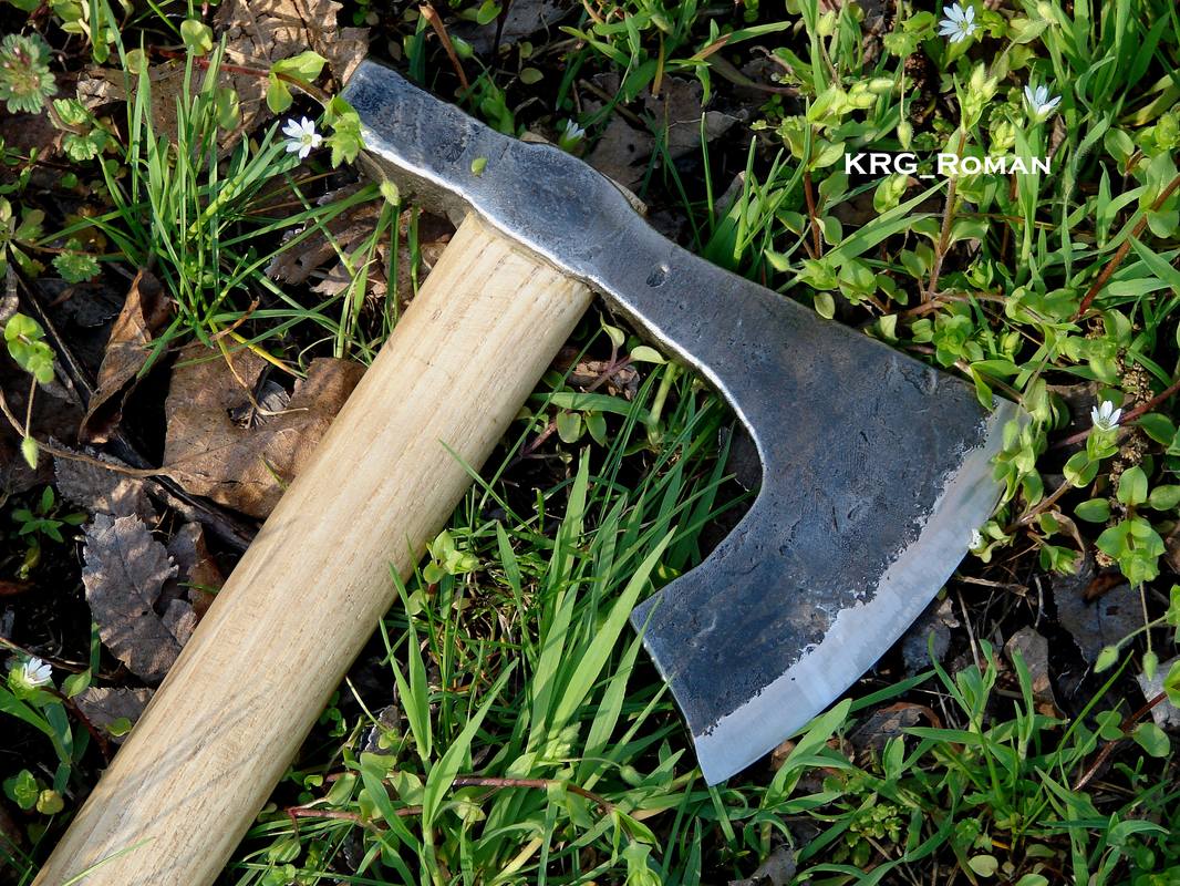

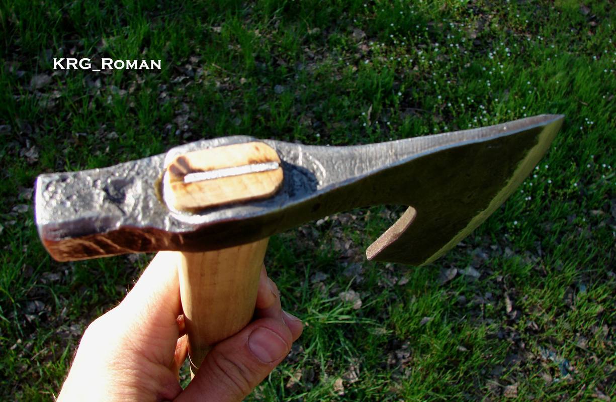

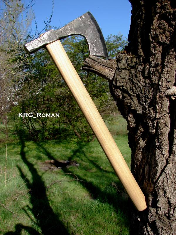

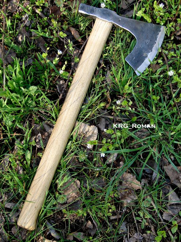

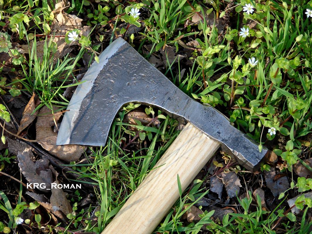

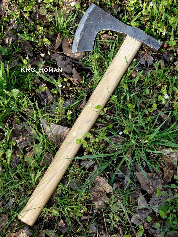

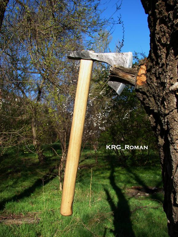

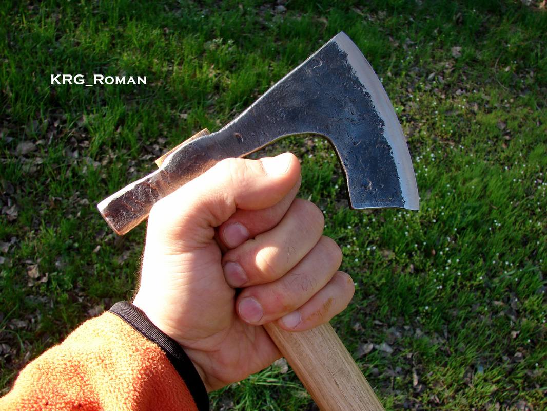

Доброго дня шановному товариству . Зробив от таку сокирку.
Кував з квадрата 20х20 ,на кромку пішов шматок мерсівської ресори (презент від Gandelf  {tnx})
Приварив зваркою, а потім прокував. Розміри 150х100 мм. руків"я -ясень.  400 мм, поліно отримав в подарунок від Gesandt  {tnx}. Посадив на клин, та залив епоксидкою. Вага 495грм.

Симпатичная штучка! Но вопрос- как долго не будет проявляться люфт при такой узкой проушине (20 мм. ширина) и такой развитой бороде лезвия? Как вариант было б- доварить проушину чтобы она имела большую площадь контакта. Ну и если этот топорик будет в активном пользовании будет интирестно узнать об этом моменте в дальнейшем.

Проковано аккуратно - зачет. Но вот ИМХО - топорище быстро износится, маловато ширины всада

Зараз висить в майстерні. Діти почали надто ним цікавитись - дружина попросила прибрати з дому. Так після випробувань почало люфтити. {sm}

  А доварити по периметру провушини з полоси можна? Було б надійніше. Сокирка сподобалась.
-как вариант- приварить художественно обработанный кусок трубы сантиметров 10, подплющенный под сечение топорища. И работы там будет на час, и топорик уже готовый станет вполне рабочим.

И для облегчения подгонки и более плотной насадки топорища можно ту трубу сделать с продольными прорезями, как раньше на кавалерийских пиках делали, и саморезами эти хвосты-подтоки к дереву, получится крепко- сам было дело так делал. Это кстати и вес голове добавит, удар будет более весомым.
А  гидкішим, стане.
- если сделать как надо, то и вид будет огонь, и вещь рабочая мелочь всякую рубать. Предварительно на бумаге прорисуйте-должно интирестно получиться. 8-)
а ти руків'я набивав зверху до низу, як ковадло, чи як звичайний топірець, насадив трохи та й усьо? {wh}
Offline ukt
  • Повідомлень: 2106
  • Розташування: днепр
Re: Маленька сокира
« Reply #13 : 05 Вересня 2017, 10:31:18 »
При такой площади контакта (и как понимаю там проушина не имеет явно выраженного конуса как к примеру на кайлах и мотыгах) и такой большой и опущенной вниз бороде сминание дерева топорища при рубке и соответственно люфт головы это только вопрос времени. Кроме того прямой всад не ограничивает в форме топорища, а вот обратный имеет жёсткие ограничения.
