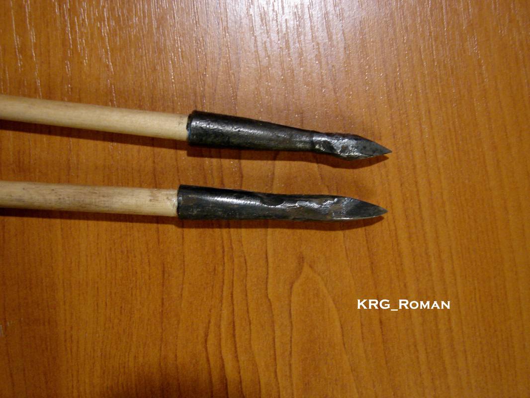

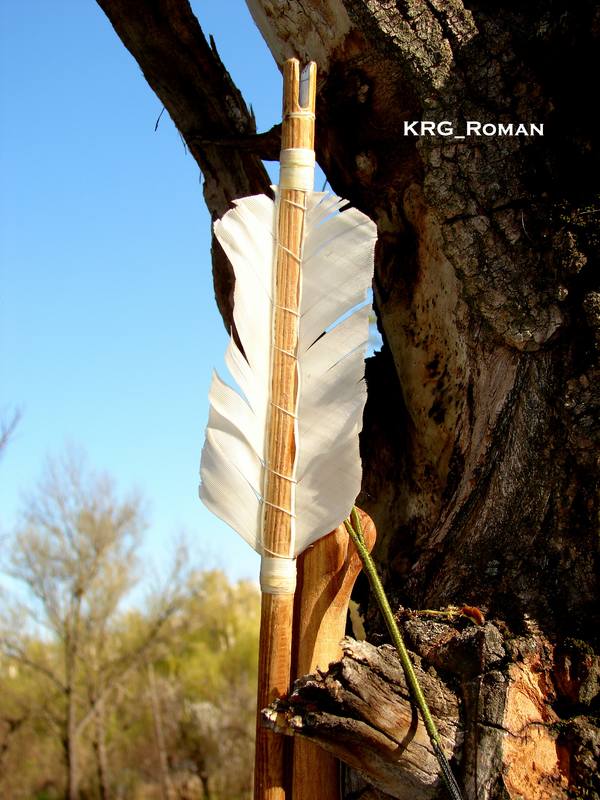

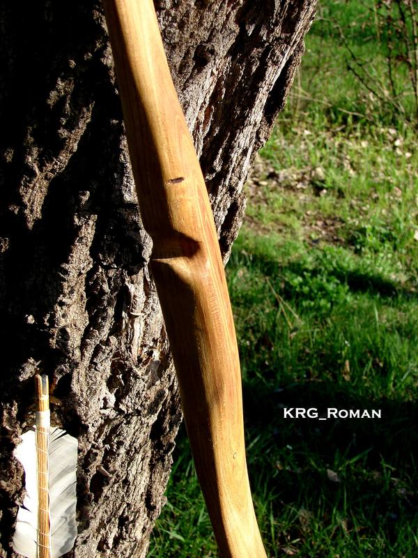

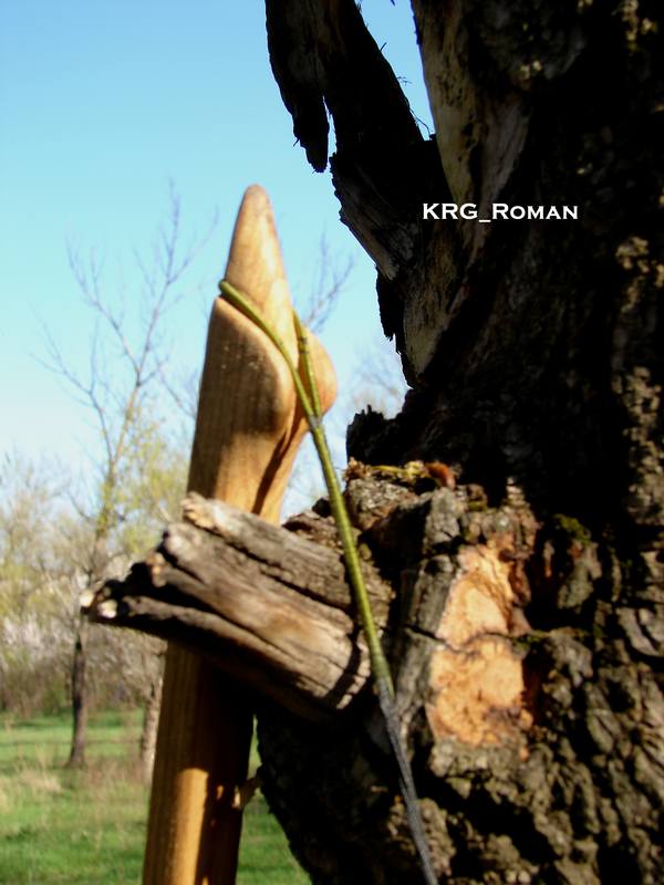

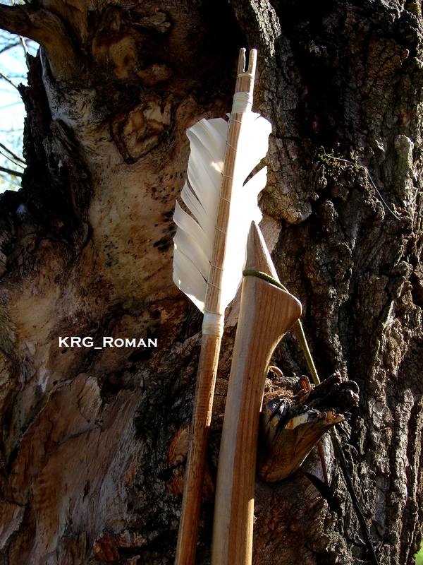

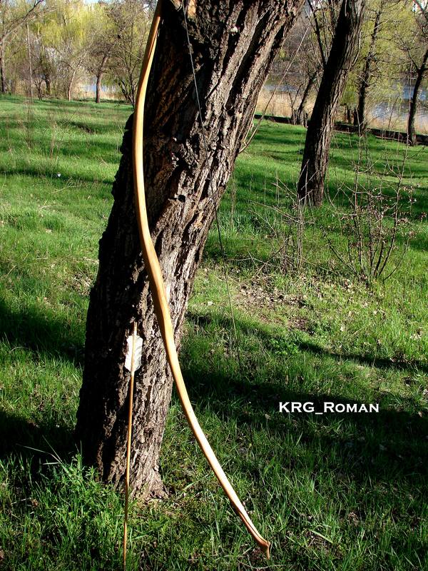

Це мій другий лук, зробленний з Гледічії.
Довжина 1830 мм. Натяг 18 кг.  Від Віталій69 отримав у подарунок гусячі крила  {tnx}
Тож тепер наробив стріл. На фото стріла зі старої партії (сосна). Нові стріли з берези, діаметр 9 мм.
Може з Робінії? Чи таки Гледичія? Різне ж дерево.
Re: Лук з акації
« Reply #2 : 26 Квітня 2017, 20:46:32 »
Таки з Гледічії . Були великі голки.

поаккуратнее с такими стрелами... А какие показатели самого лука, дальность полёта стрелы, как точно удаётся стрелять?
Re: Лук з акації
« Reply #4 : 26 Квітня 2017, 21:20:05 »
Сильно . последнее время меня тоже  сделать лук тянет ...
Re: Лук з акації
« Reply #5 : 26 Квітня 2017, 21:54:04 »
На дальність не пробував. Якось шкода стріл. ;) По точності - важко сказати , в дерево ( 300 мм) з 25 м попадаю. Колись на морі , стріляв в мішень- виграв  іграшку. {gig}
