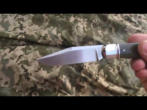

Лайм
« : 17 Квітня 2017, 21:51:06 »
Клинок: Сталь М390. Спуски вігнуті, фальш вігнутий, сатин.
Розмір: 86*21*3,48
Твердість 62Hrc (Фріц)
Руків"я: лайнер/штіфти нержавійка, накладки мікарта Canvas OD Green.
Розмір: 11,2*20-26*14
Вага: 135г.

  Шикарна річ!  {_11} Ніж дуже сподобався. Мікарта теж класно виглядає. Про замок треба було пару слів.  Вітаю з хорошим ножем. =)

Тип замка Slip-joint. Цея замок рідко використовується на сучасних моделях але в класиці дуже популярний.
Модель ножа називається Lanny's clip

Классная работа, очень понравился. Легко открывается?

Чесно кажучи незнаю як навіть пояснити :) я відкривав однією рукою, коли знімав відео (не те що виклав) але трошки не зручно.
На відео може здатися що важко, мені вже про це казали. Для мене досить легко.

А з чого зроблено пружину Slip-jointа ?

Пружина з 40х13

Хорошая работа  {_11} Дулька не понравилась , точнее её наличие на данном ноже . Спасибо за указание веса ножа .
На таком ноже отсутствие именно такой дульки - дурной тон.  :D

В чём её сакрально-практический смысл ?

На мой взгляд дулька слишком глубокая
