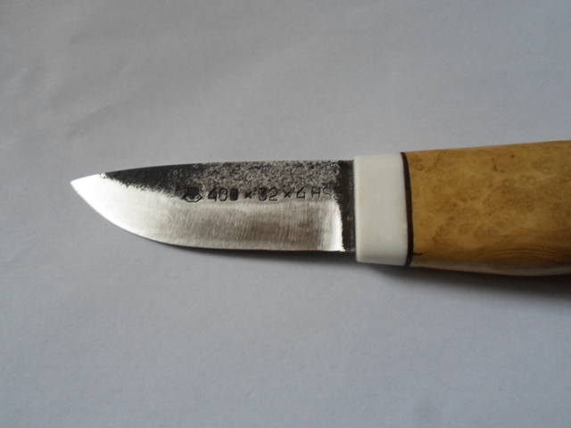

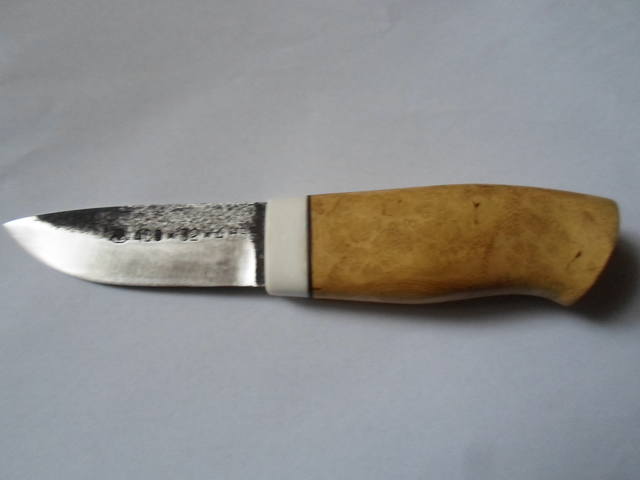

Представляю вашему вниманию ищо один ножык {wh}
клин р5м5 длина 85 ширина 27 толщина 2-2,2мм
рукоять кап акации больстер кориан длина 105мм
ножен нет (( ну не получаются они у меня  {_09}

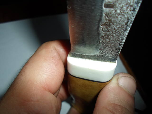

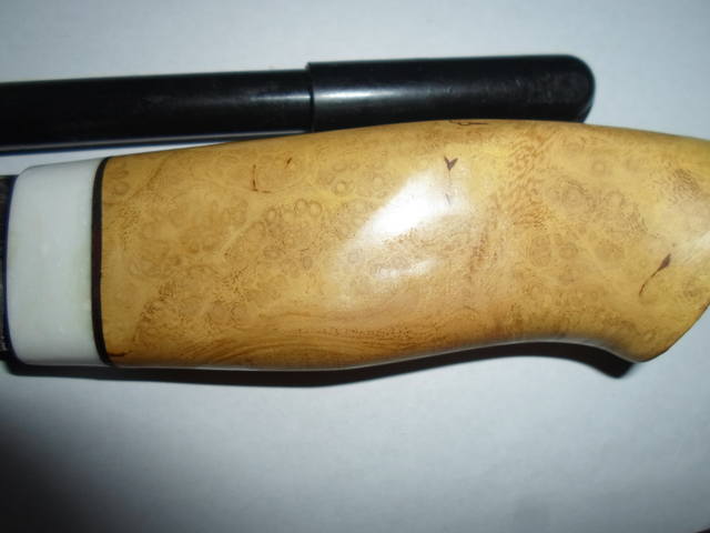

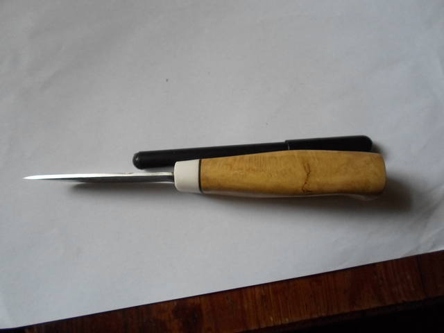

« Reply #1 : 04 Липня 2017, 14:16:32 »
упс,
за все время так и да буду первым  :)
работяга, имхо, достоен внимания
по моему, избегайте плоских поверхностей с боков, на спинке и широкого,с торца, больстера
при отсутствии метала на торце больстера, я бы закруглил кореан с торца по всему периметру кромки
за материал клинка ничего не скажу
может как грибничек он и не получился, а для работы с кожей при пошивке ножен, при небольшой доработке рукояти, ножик будет служить исправно
