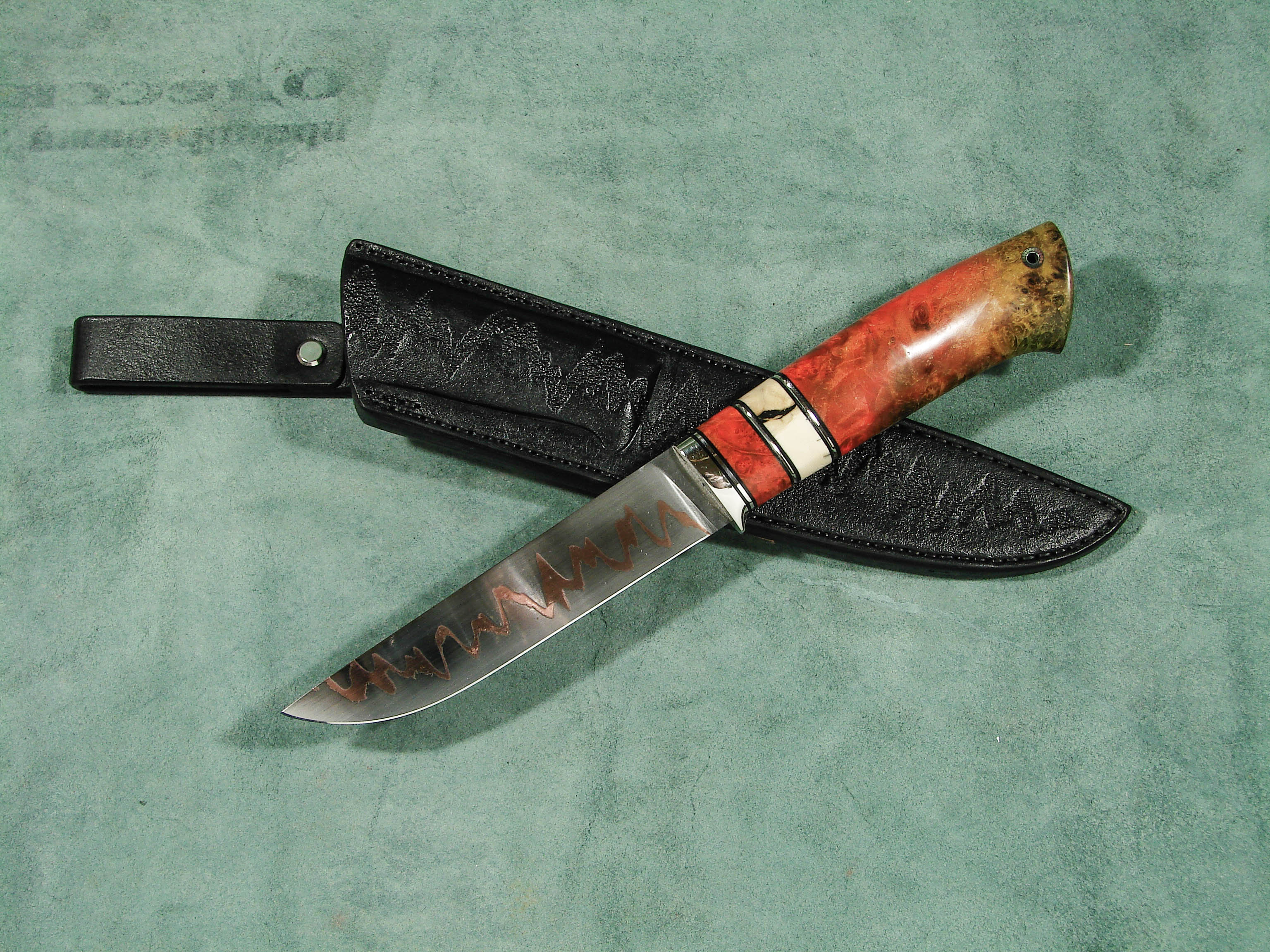

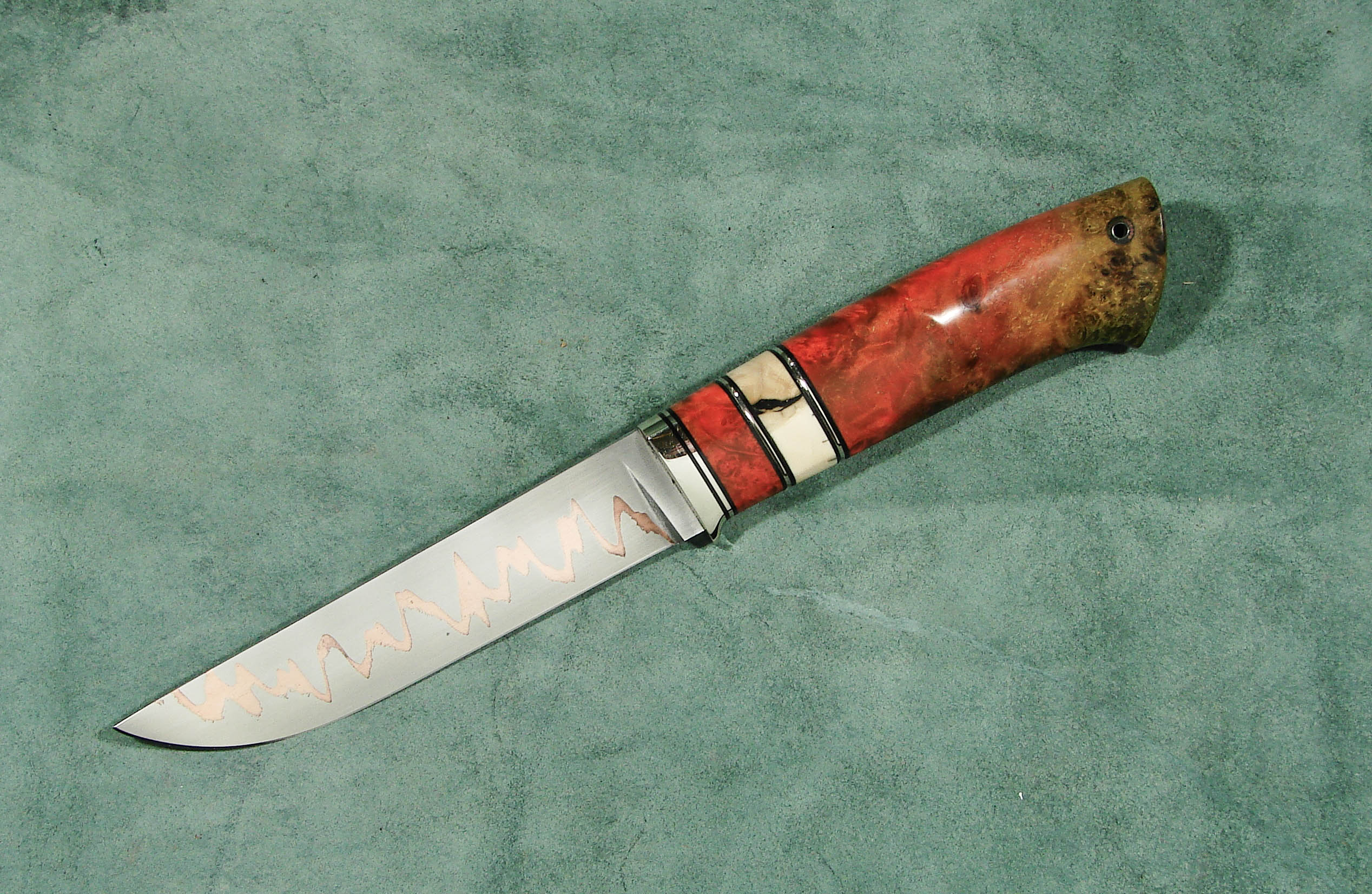

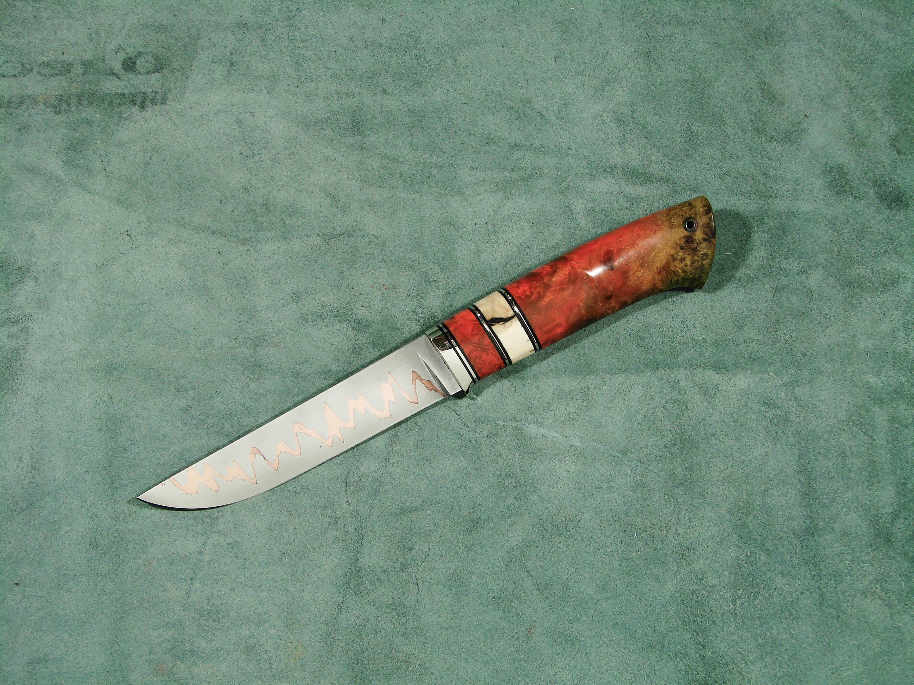

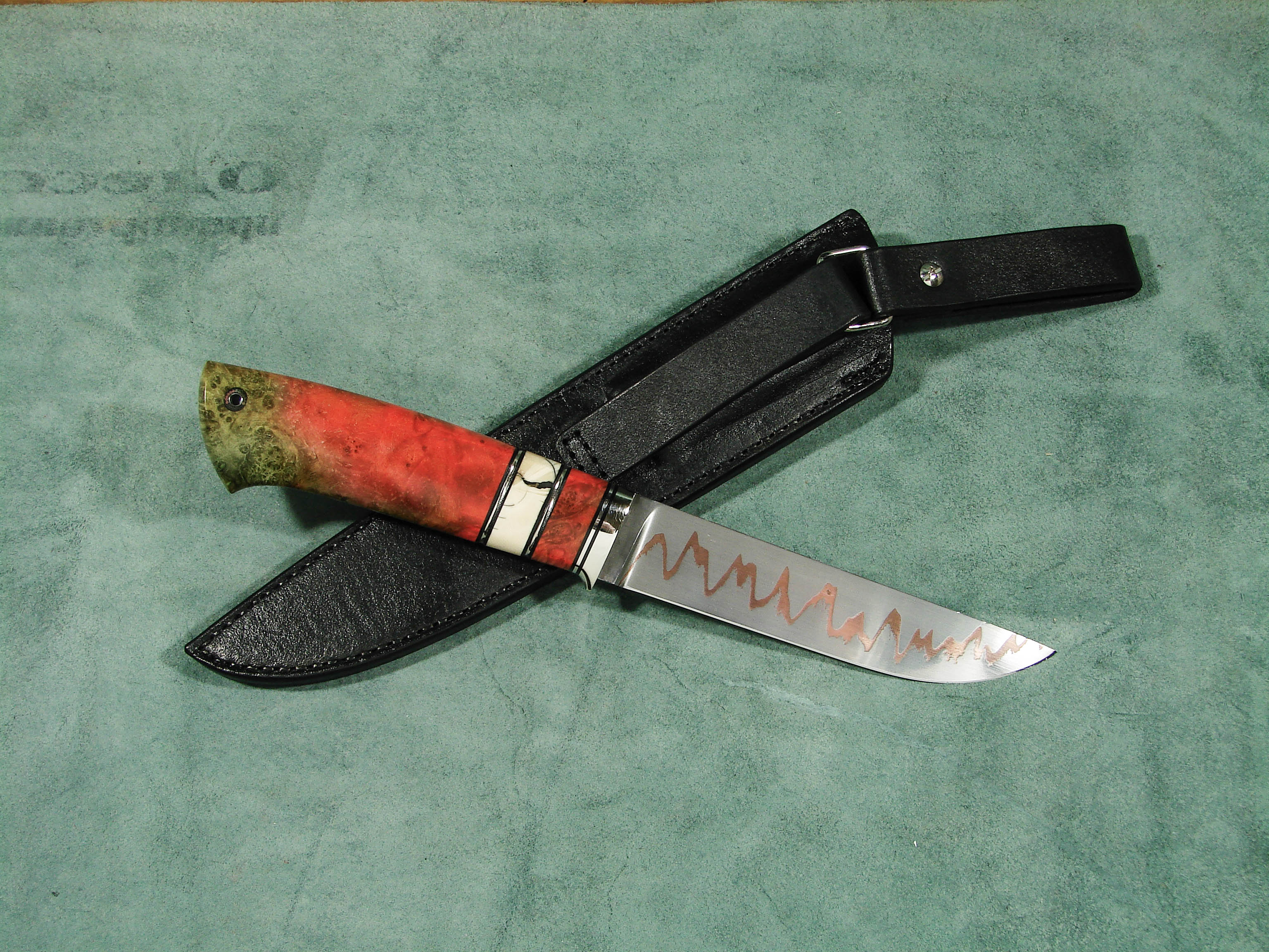

Приветствую Сенсеи, Новички и просто заглянувшие  =). Давно ничего не показывал, как-то фоткать руки не доходили, или изделия не особо примечательные  {sm}.
 Но вот выпала минута сфотографировать яркого ножика.

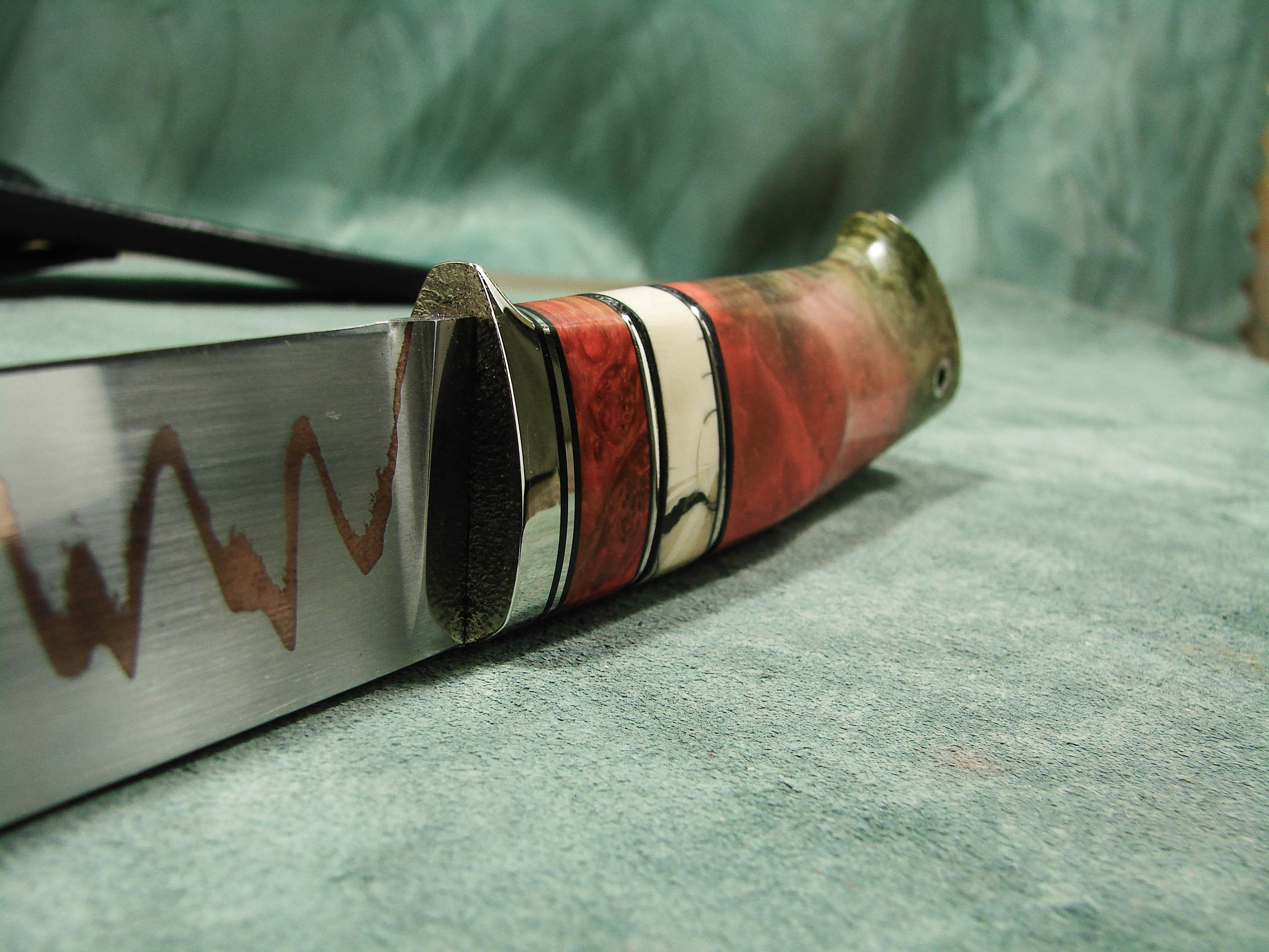

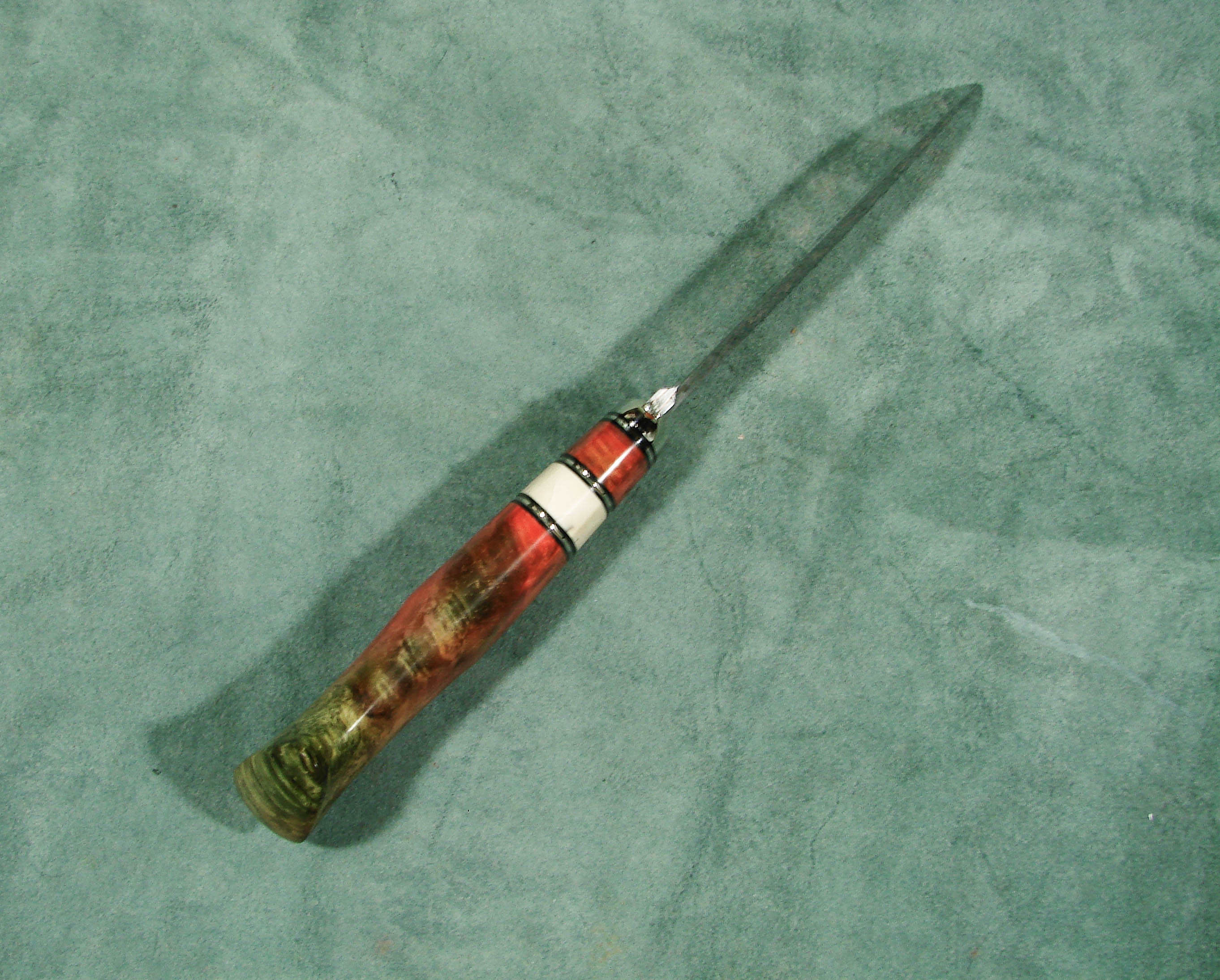

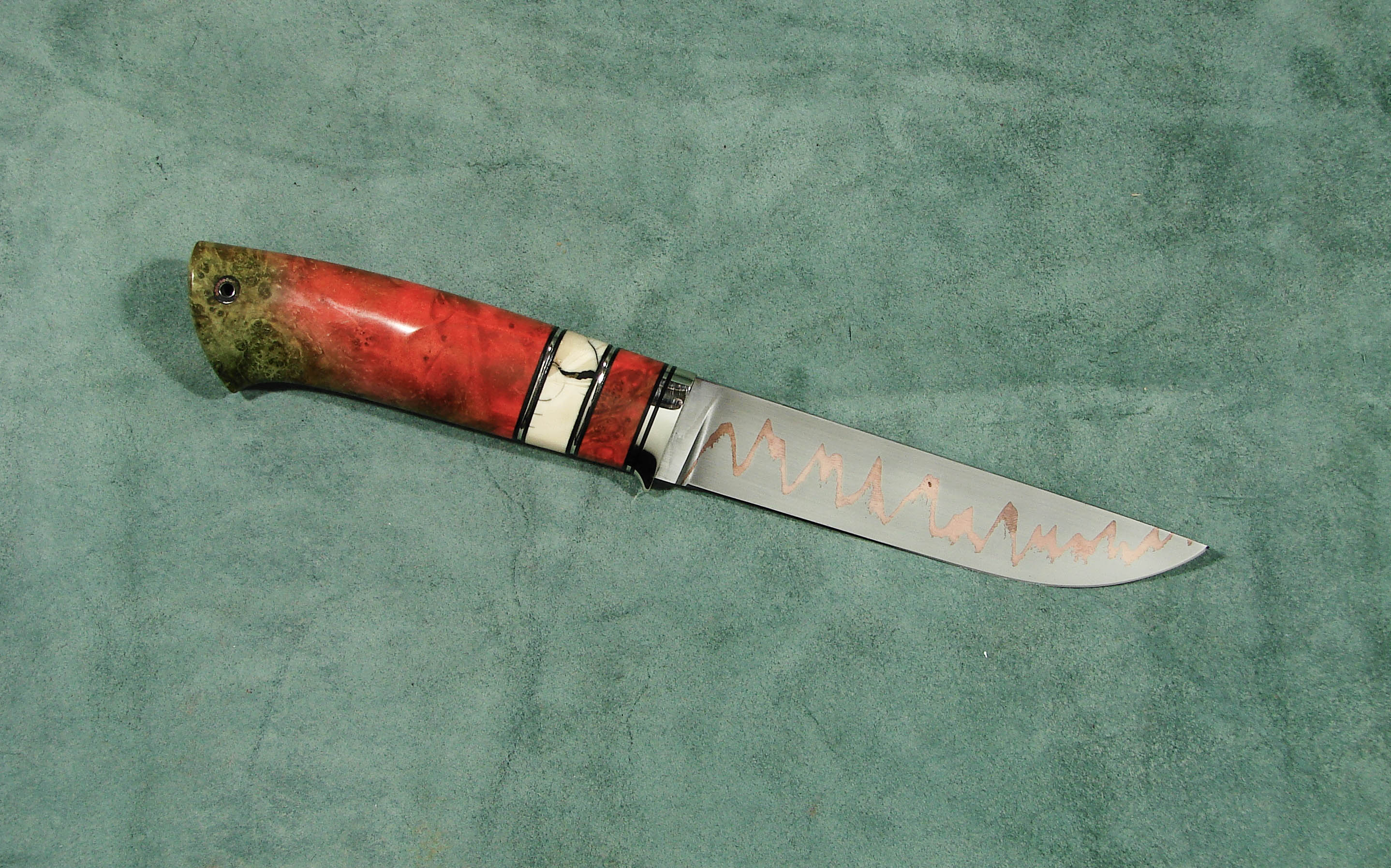

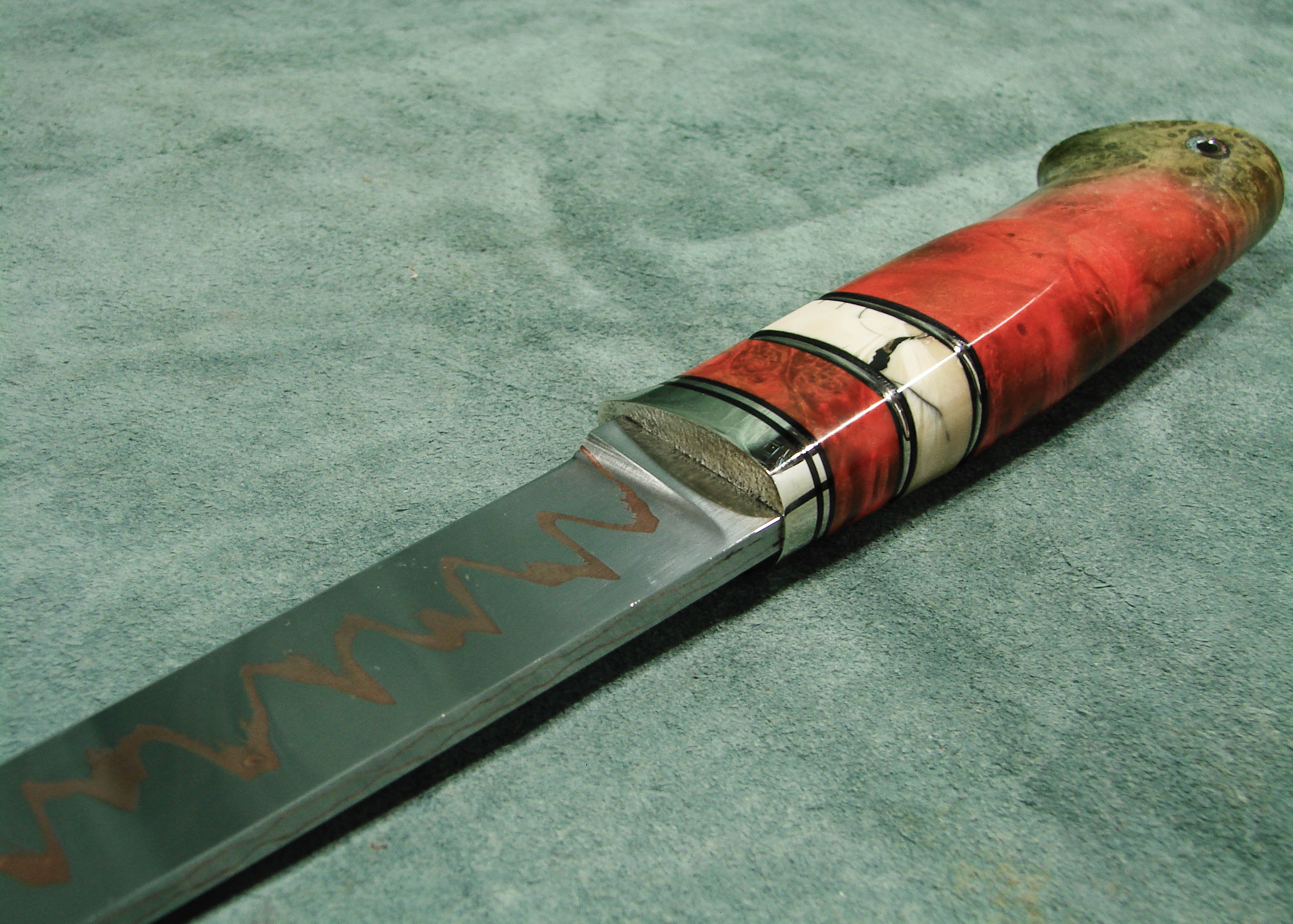

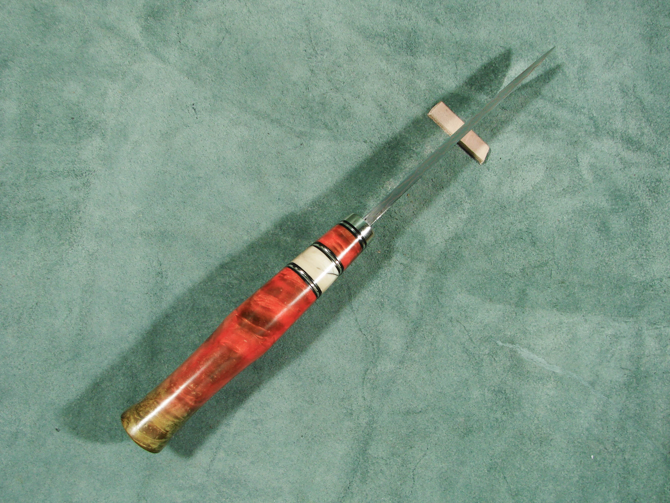

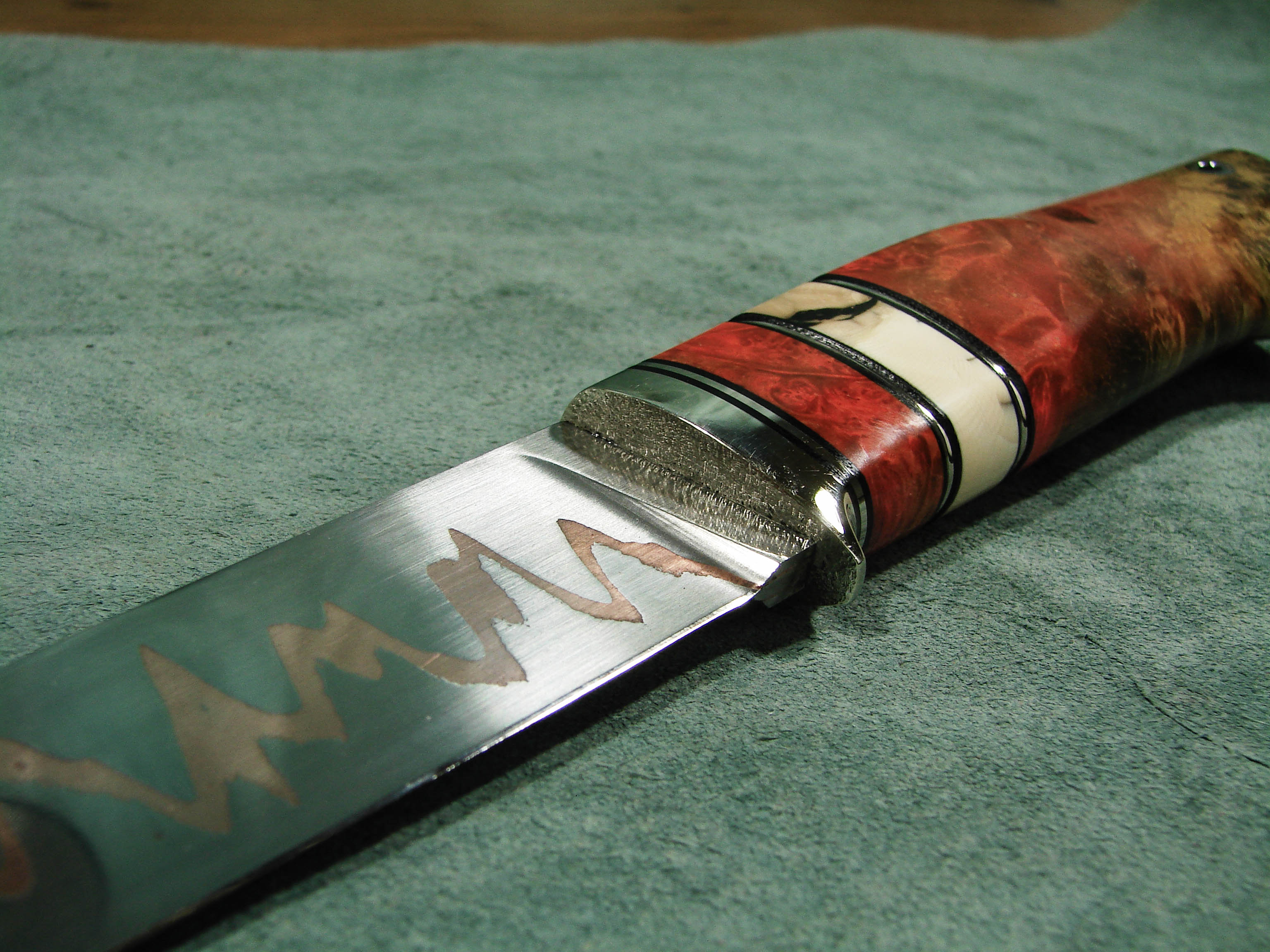

Клинок: ламинат с медью 127*26*4, сведен в 0,3. Кто ковал - признаюсь чесно, не помню. Клинок покупался больше года назад. Может, мастер узнает свой клинок, и отпишется )) Внутри кажись К340 в обкладках из 40Х.

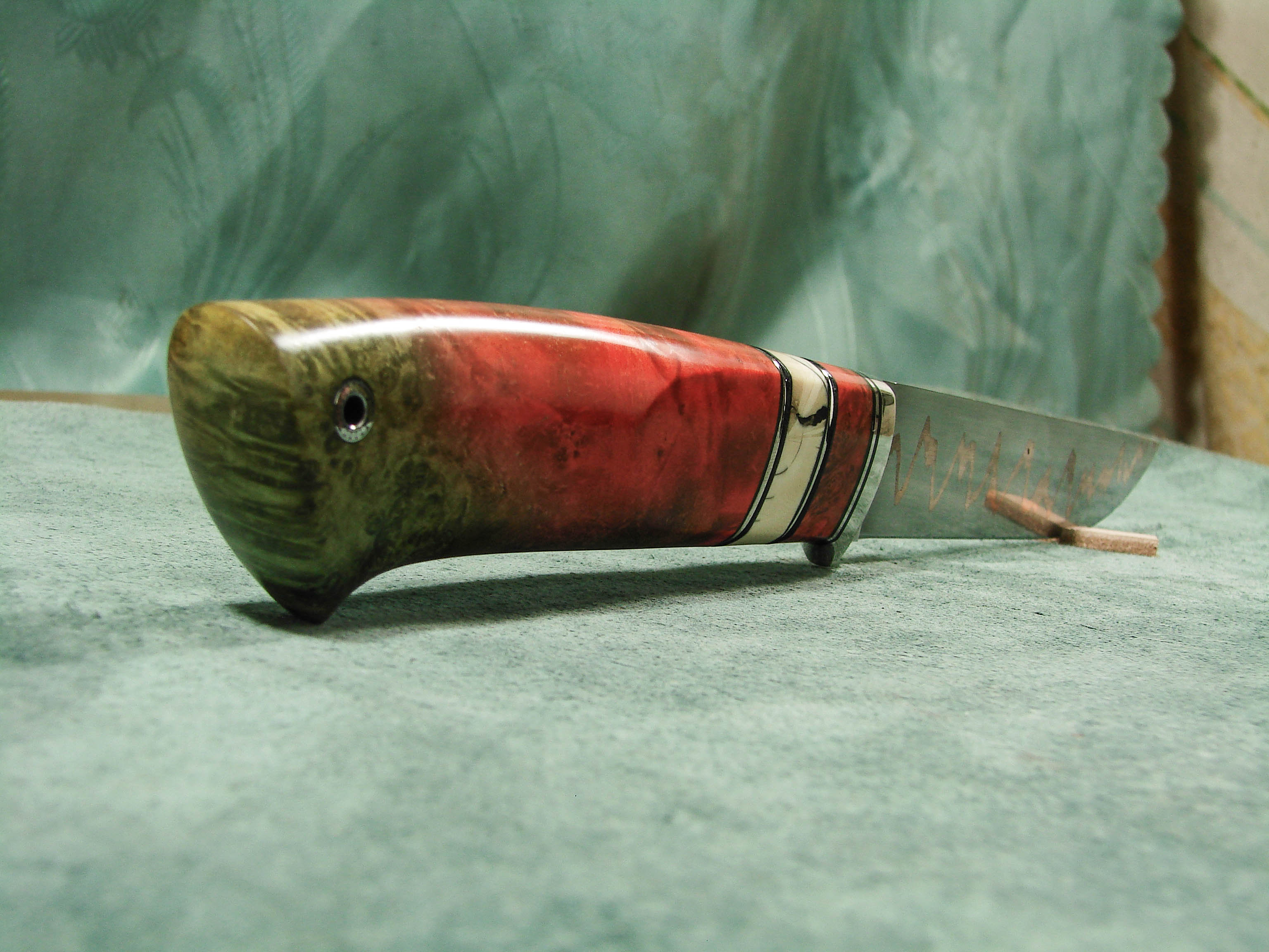

Рукоять: Стаб клен, нейзильбер, мамонт, микарта от giv4ik на проставках
Общая длина ножа 255мм.

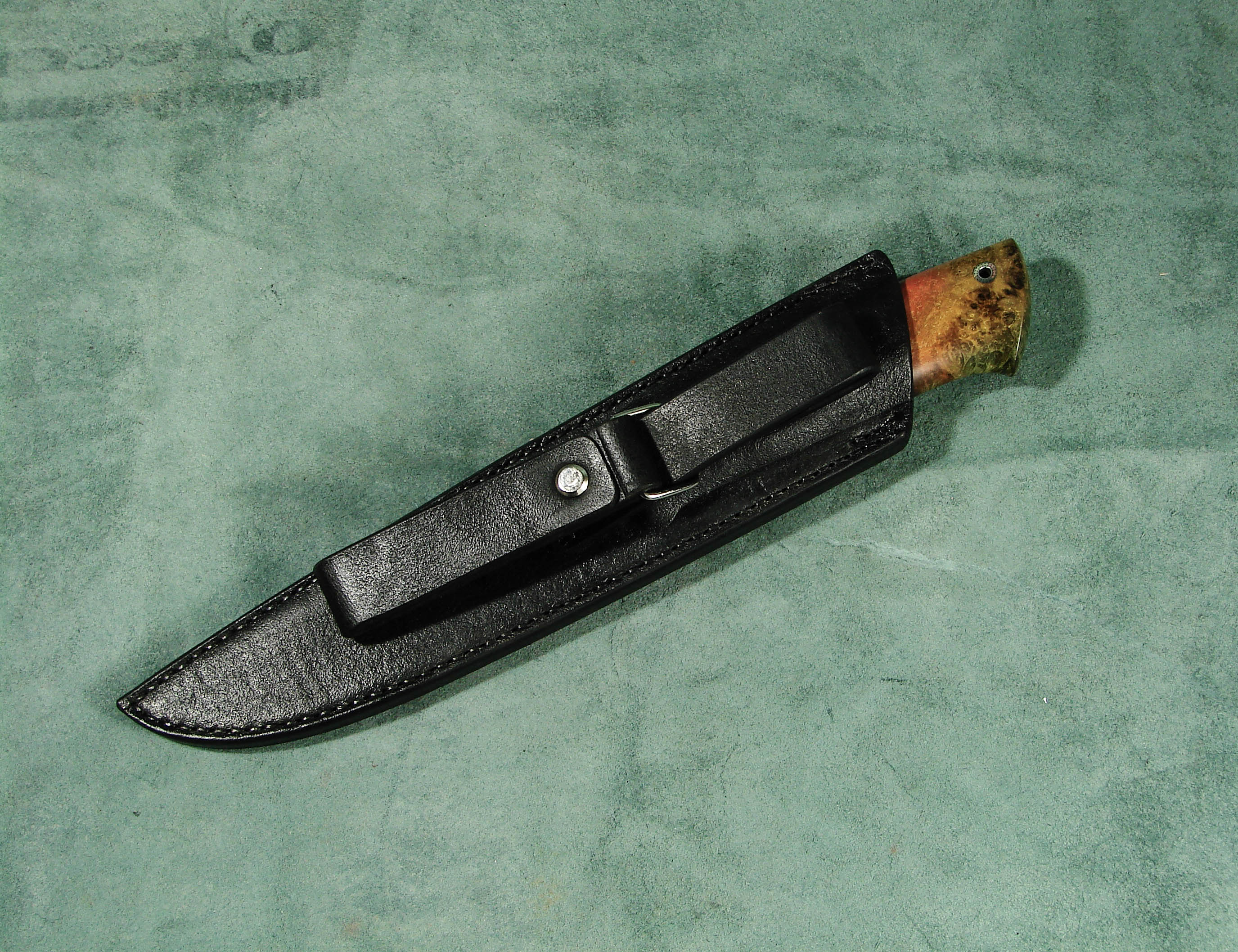

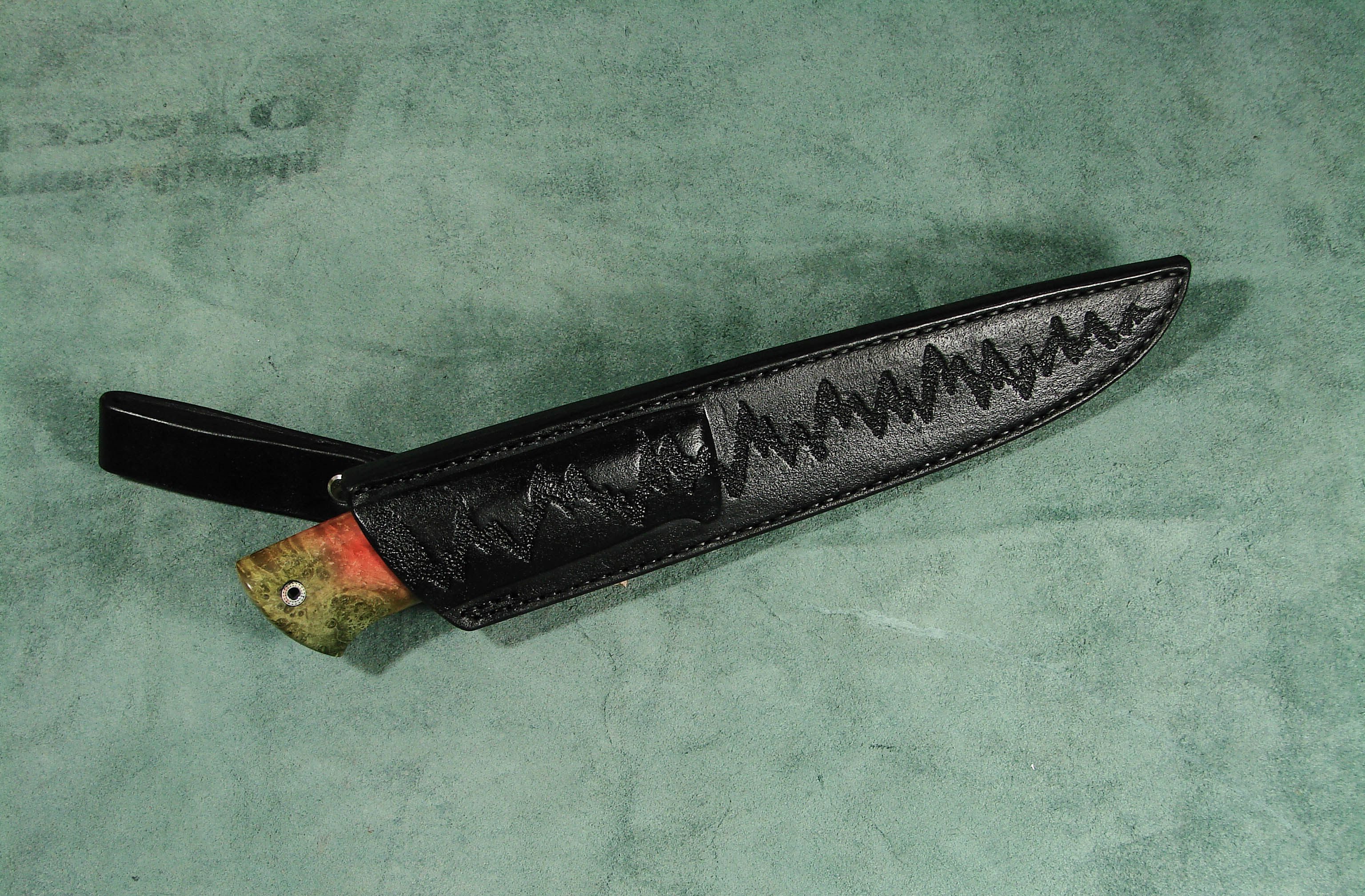

Ножны: кожа РД, краски, финиши, чуть монотонного тюканья :)
Про название – та как-то мода какая-то пошла придумывать труднопроизносимые названия для ножиков )) Ну я это, типа в тренде стараюсь быть  {))}.
Foro = Forokururu. Цветастая виверна из вселенной Monster Hunter
Всем приятного просмотра

Интересный такой "попугай"!  :D

Ламинат такой, своеобразный {_11}

Кардіограма впечатляет  {_14}

Хорош. {_11} Даже не буду спрашивать, откуда темлячная трубка. {gig}

 Клинок, здається, {dr} один з перших ламінатів Влада.
  Все суперово, крім кольорів.
Re: Цветастый Foro
« Reply #6 : 14 Травня 2017, 15:38:45 »
Кольори для мене теж стали певним сюрпризом, бо брусок був на порядок темнiшим, а пiсля обробки вилiзла така кислота  {))}. Зато видно далеко, важко посiяти у травi  {gig}

Упор під палець можна було б більш виражений, і тильник більш плавних ліній. Цікавить як к340 ріже
Re: Цветастый Foro
« Reply #8 : 14 Травня 2017, 18:14:57 »
Больстер  4мм, куди ж виразнiше?  :) Про тильник не зрозумiв, вибачте  {dr}
Як рiже - не скажу. Маю надiю, замовник i менi дасть вiдповiдь на те питання. Точилось туго, але при зведеннi в 0,3 довго вiн мене не мучив  {))}

« Reply #9 : 14 Травня 2017, 19:37:35 »
Очень жизнерадостный получился. {_11}
Это ж сколько тюкать надо было.
Но оно того стоит. 8-)

Прикольный получился, так и хочется "кардиограмму" вытереть  :D

Хороший нож. Если мамонт стабилизированый то тогда да, все понятно. Если нет, то как в работе?
Re: Цветастый Foro
« Reply #12 : 05 Липня 2017, 23:06:45 »
Мамонт стабилизированный  {y}
