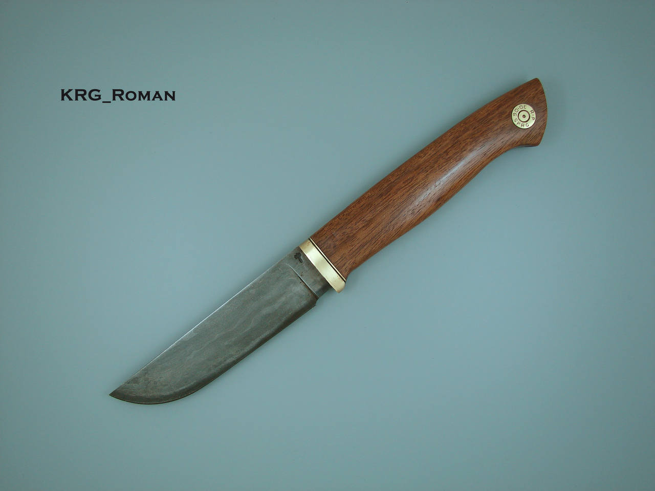

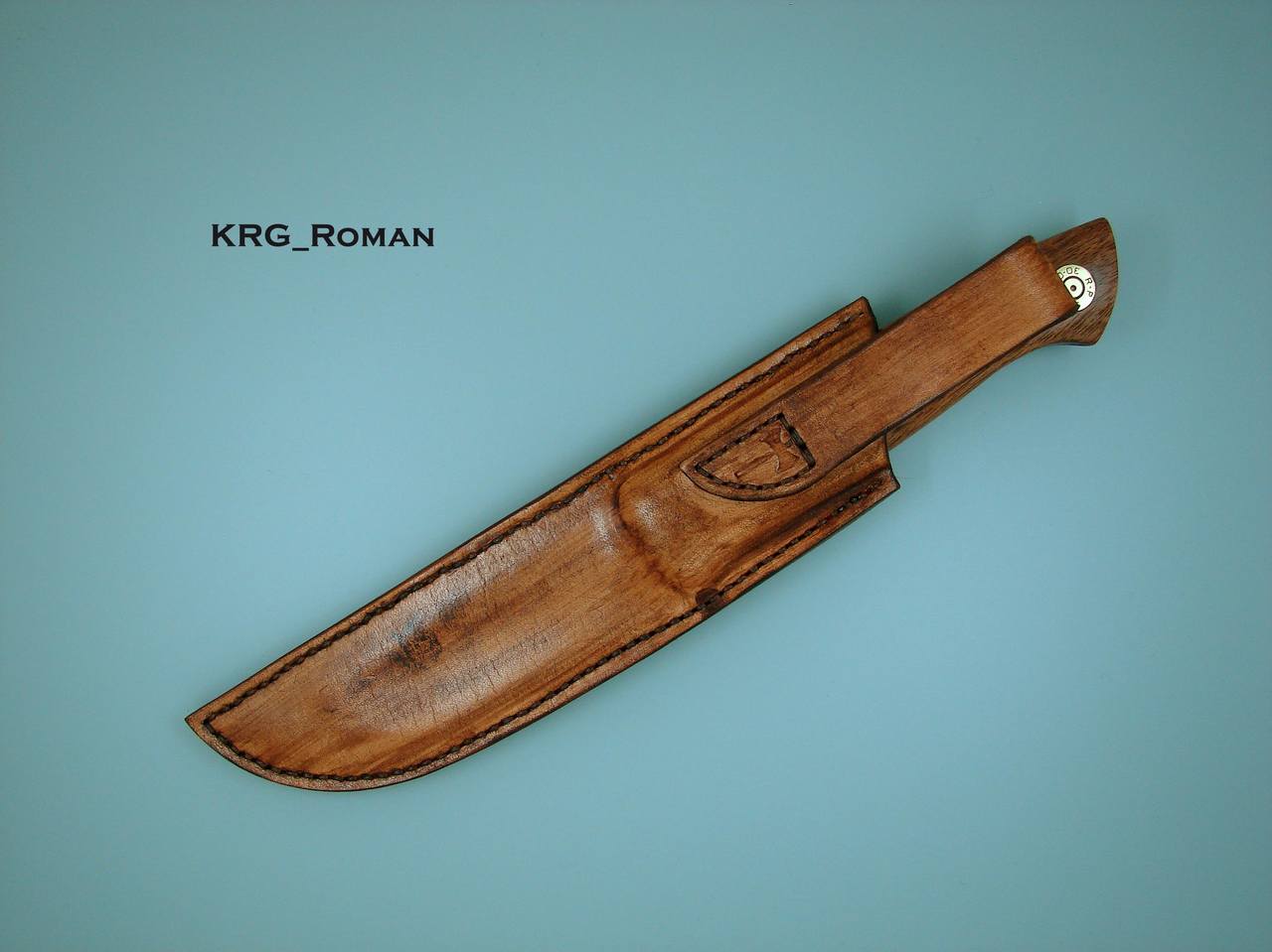

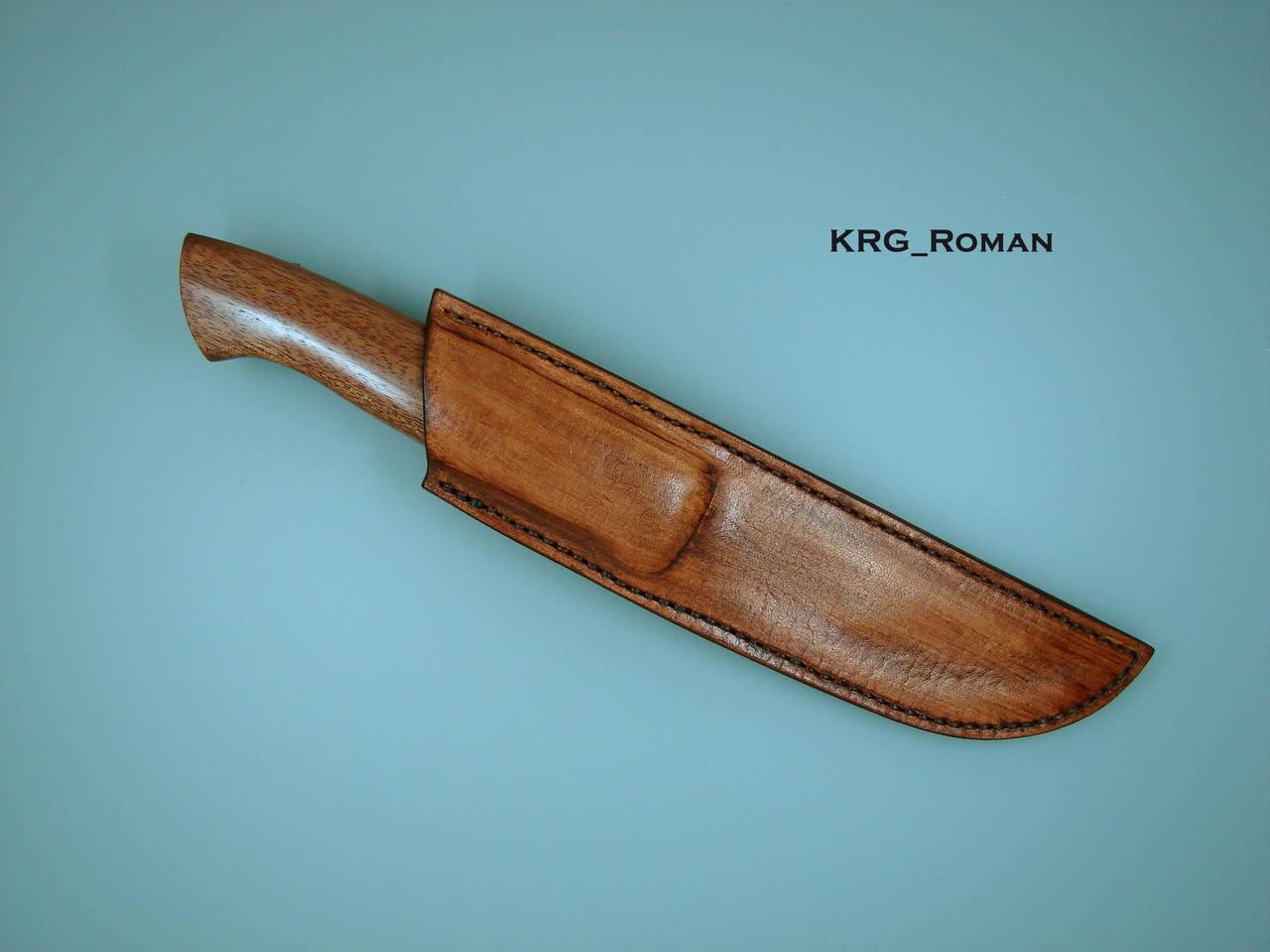

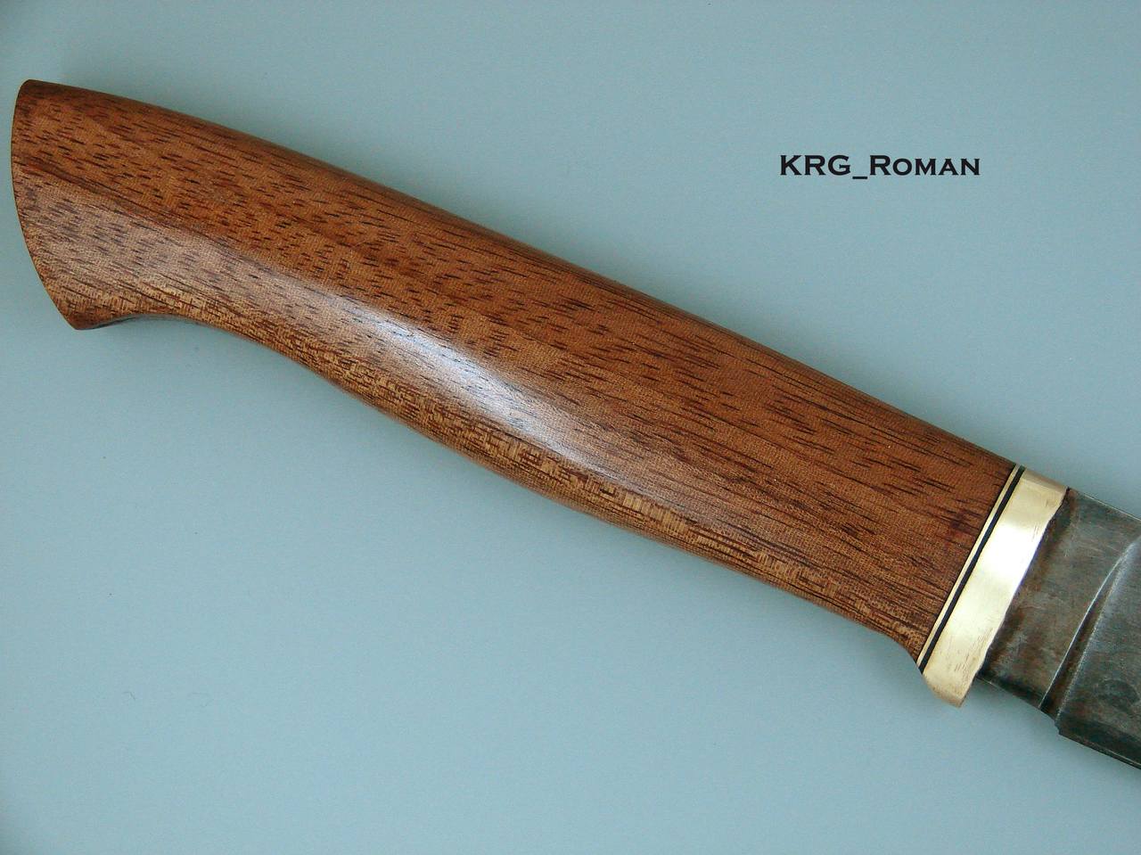

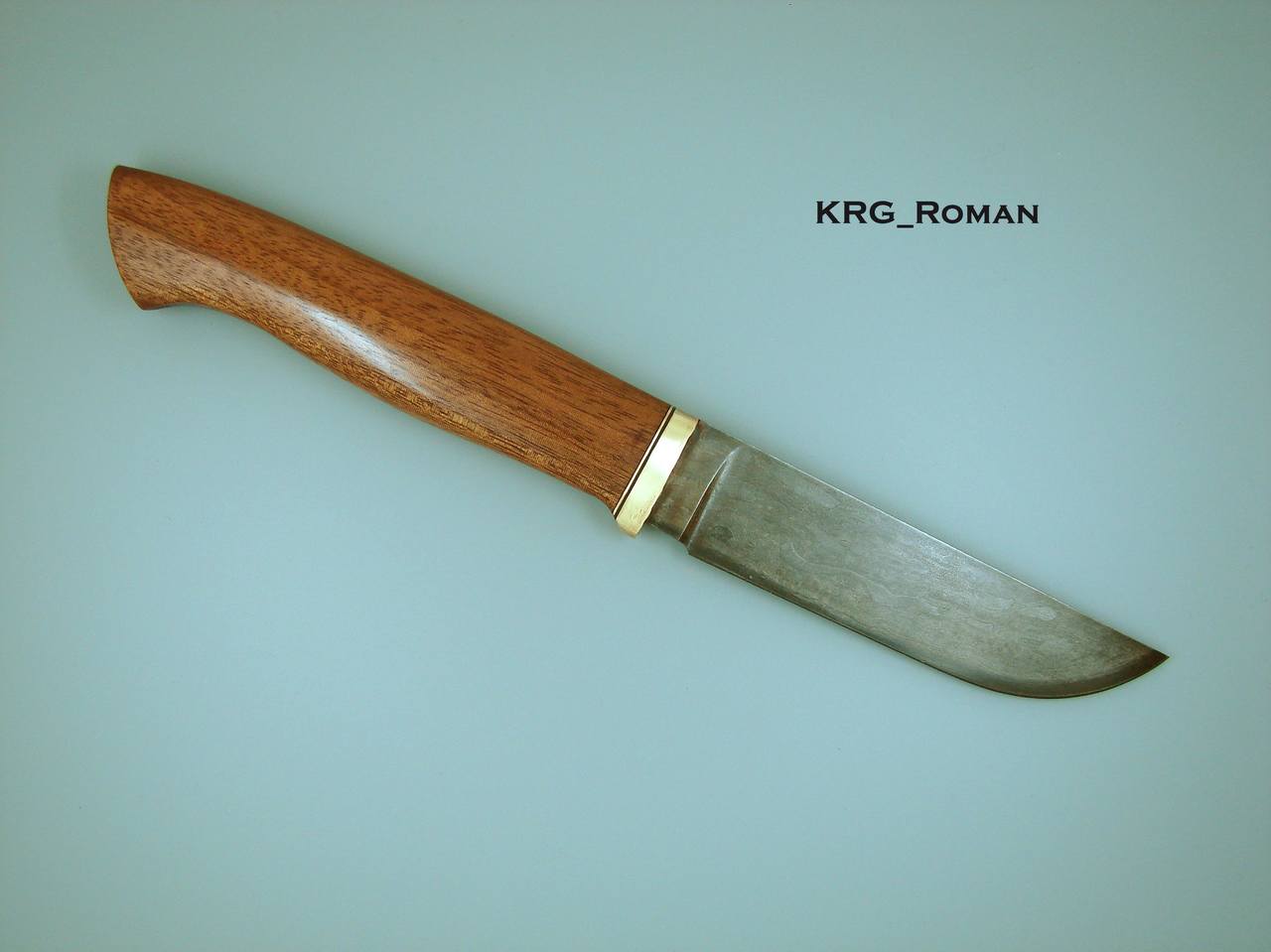

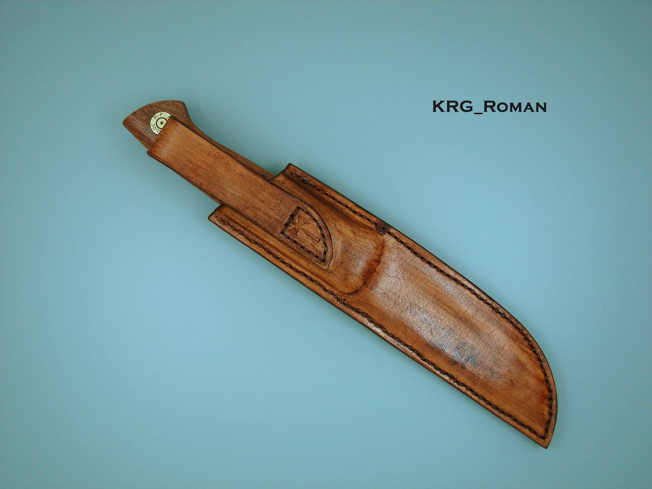

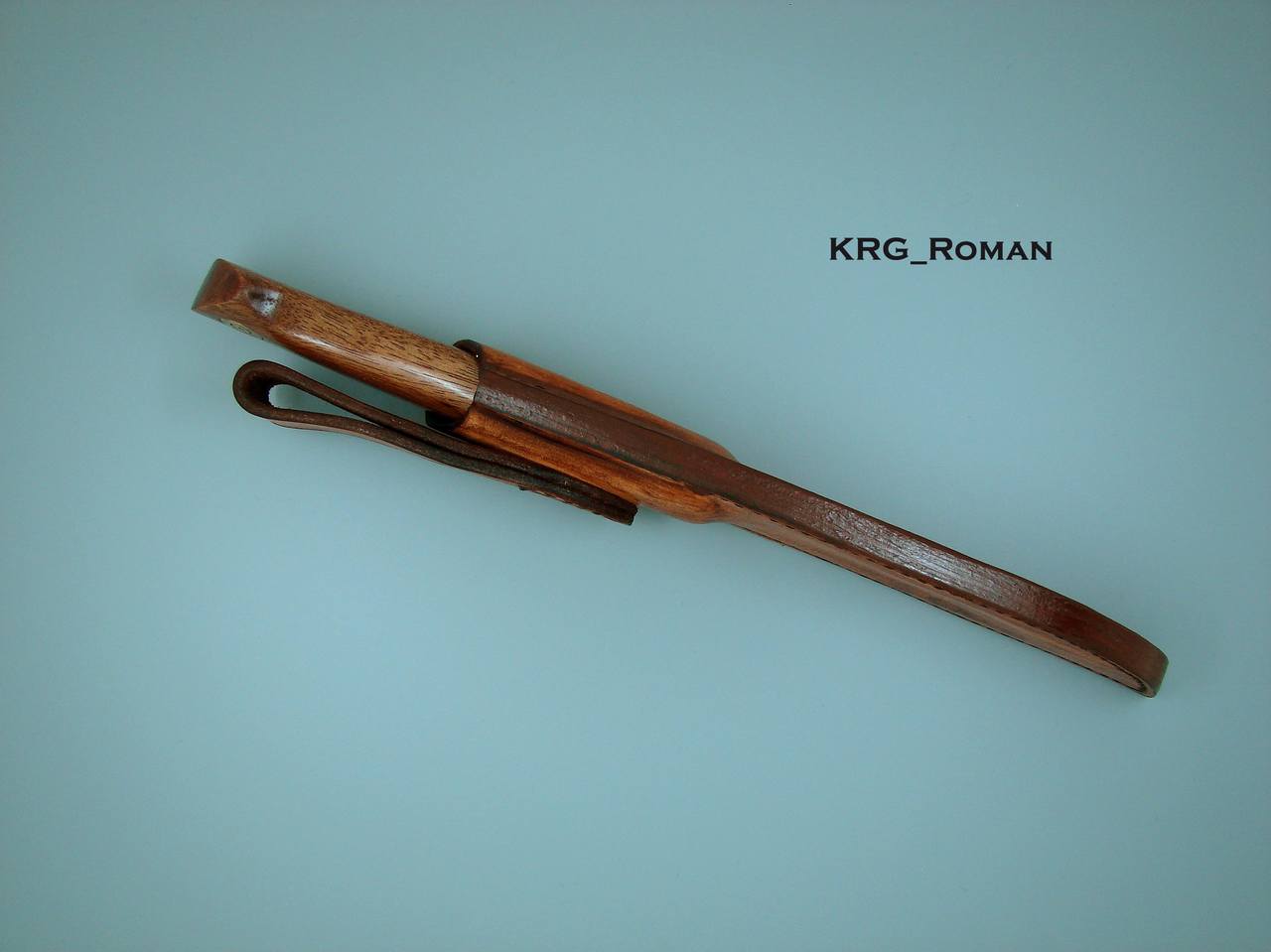

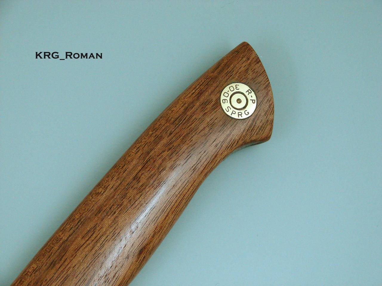

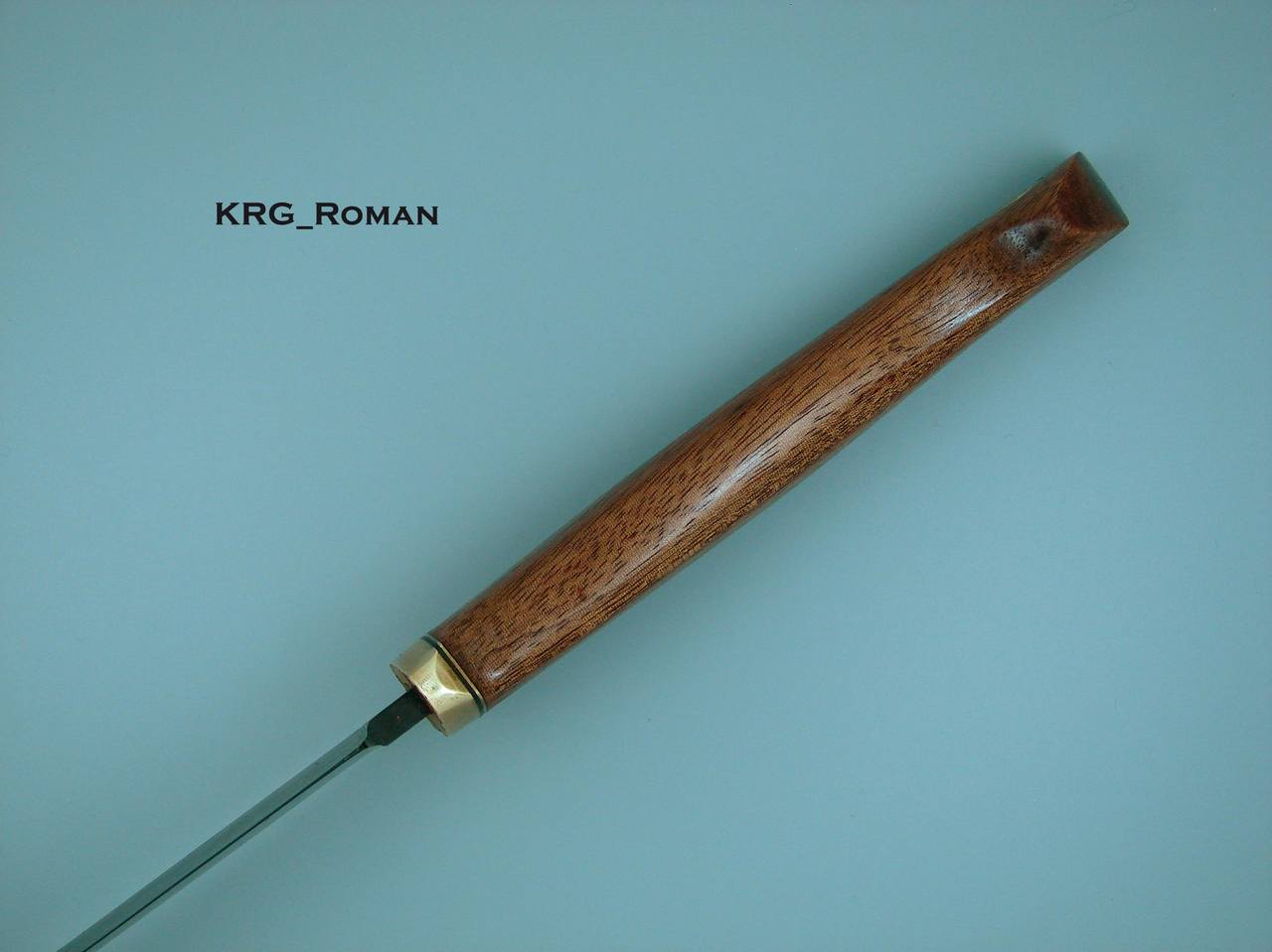

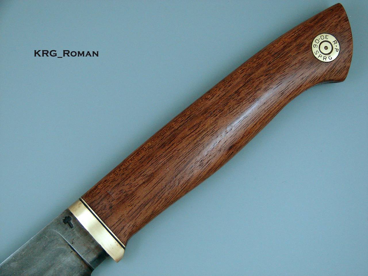

Виконую свою вчорашню обіцянку - виставляю нового ножа.

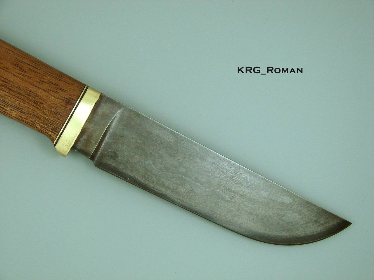

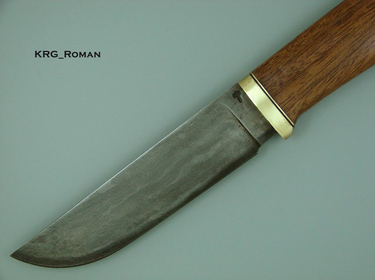

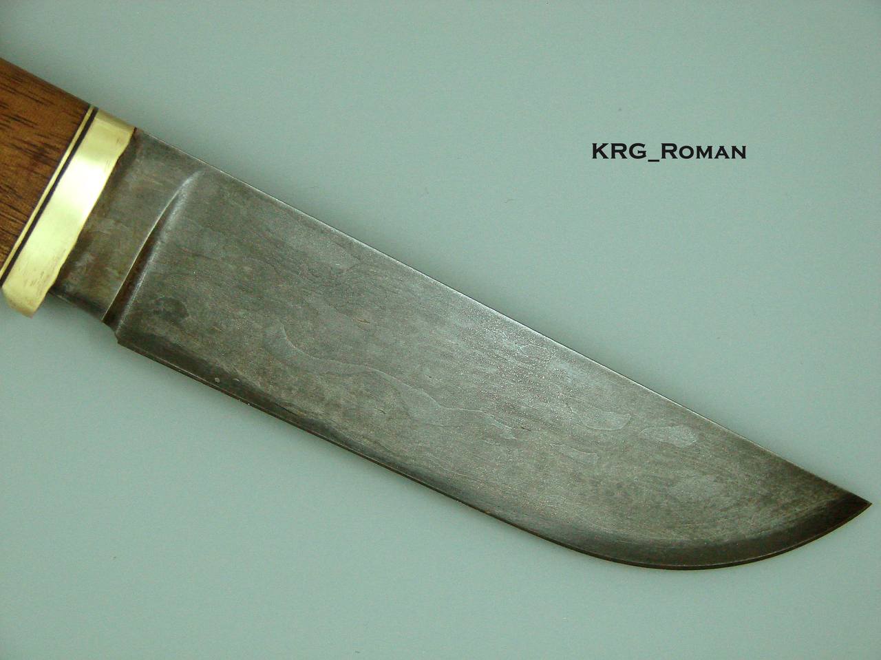

Лезо готував для Віктора з Кременчуга, але щась не задалося и клин не має контрасту. Тому зробив з нього робочого ножа.
Маю надію, до кінця року все ж встигну виконати свою обіцянку.

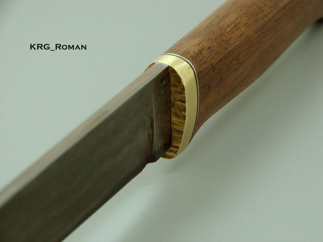

Клин: трос + У10. 120х27х4 мм. Зведення - 0.3-0,4 мм

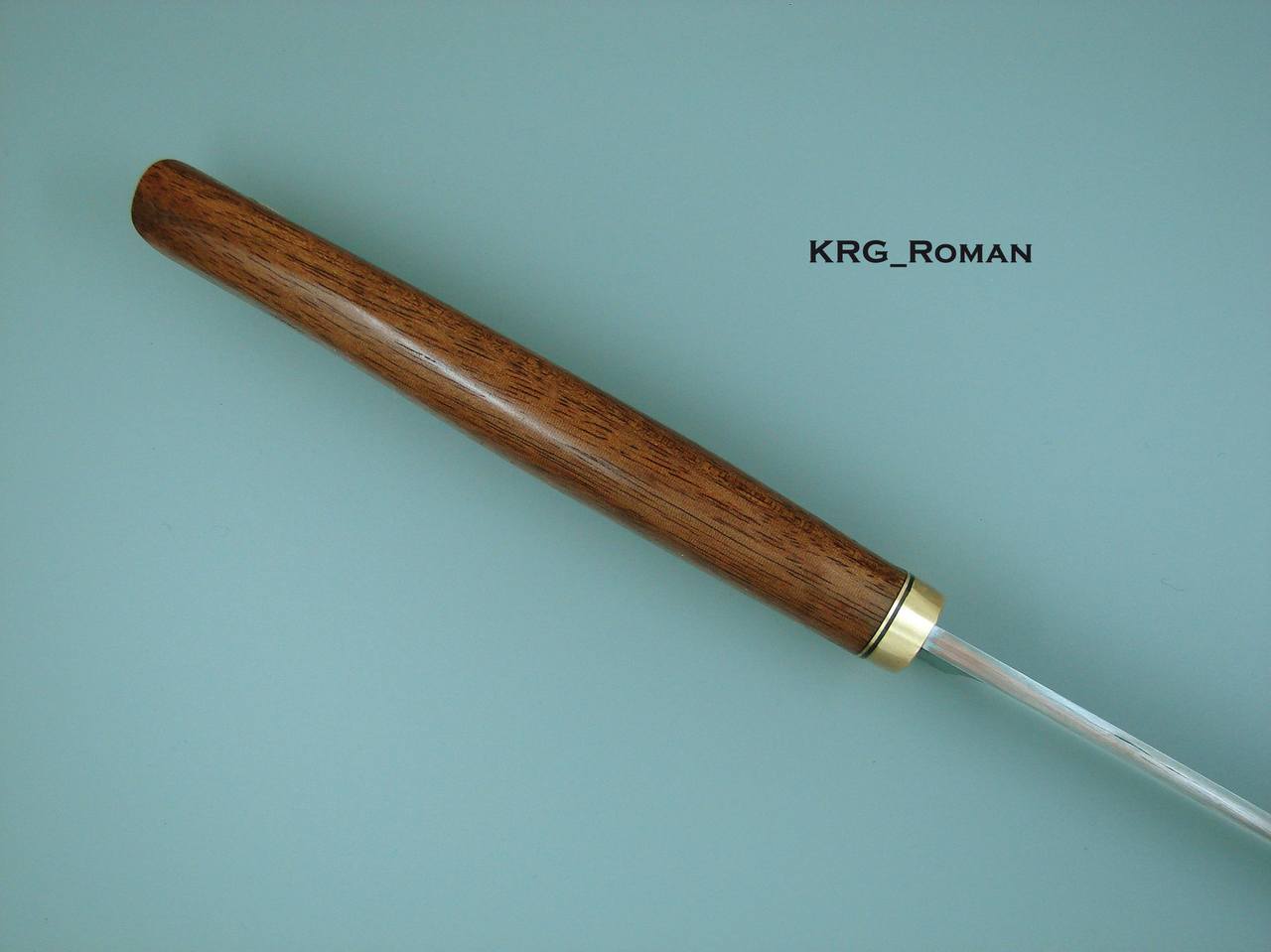

Руків"я: сапеле, латунь, фібра, гільза з карабіну 140х28х17 мм.
Загальна довжина: 260 мм. Вага - 105 гр.

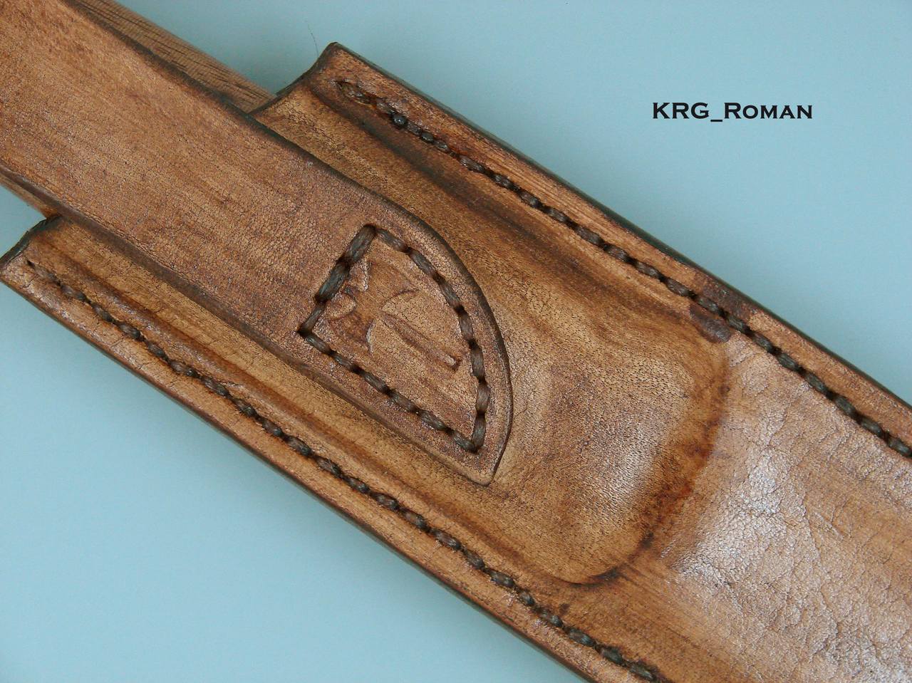

Піхви: Оооо... То окрема історія. Шмат гарної шкіри р.д. Криво зшив. Потім відформував з желатіном. А потім спробував пофарбувати... А не фарбується по желатіну. Тому вийшло - що бачите.
В тім, ніж все одно, буде різати і тішити нового господаря.

Привіт! А чим травив? Може вся справа в травлінні?

Трос той самий. Травив в Х.З. - як і раніше. Думаю проблема в тому ,що я його спалив коли гартував, забагато кисню.

Ніби і симпатичний і робочий
Руків'я з якоюсь мeтою робилось довгe і бeз кока-коли?

Ні - випадково.

Випадково, рукоять від кухонничка на важкому клинку ?

Если мелкой шкуркой пройти по желатину , даже простой морилкой покрасится

Так - Лука. Обдирав на гріндері і трохи перестарався.
