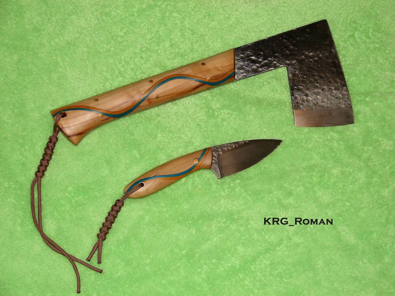

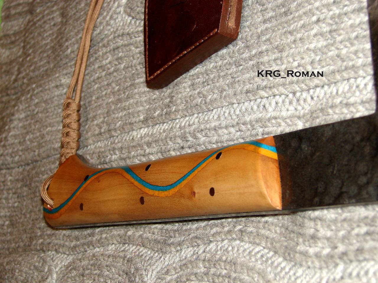

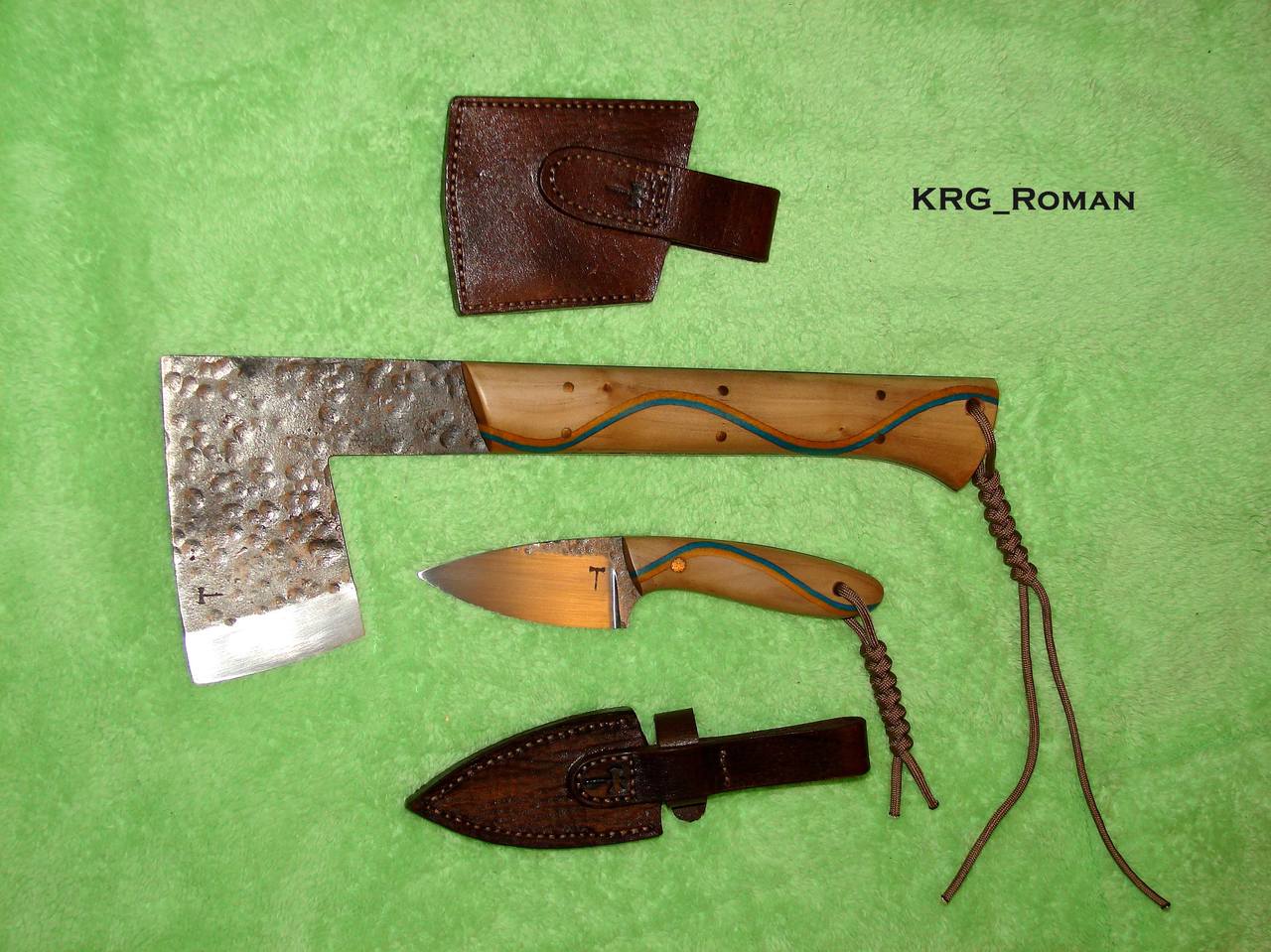

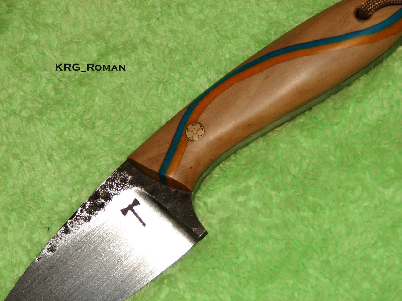

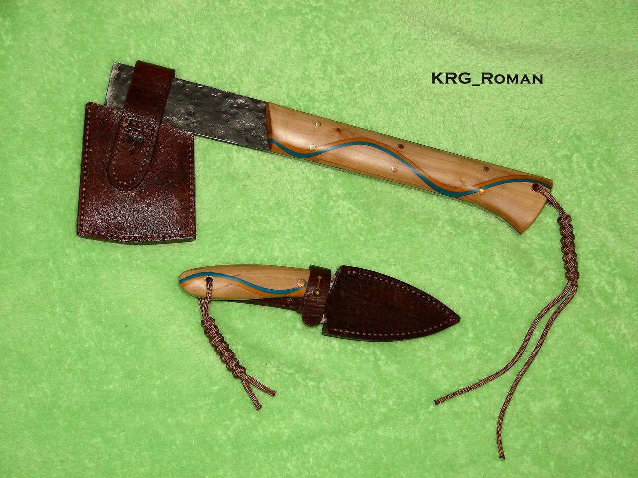

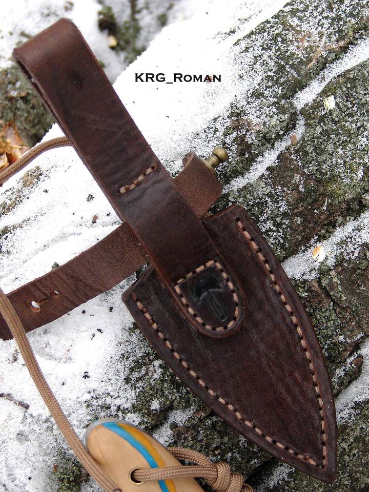

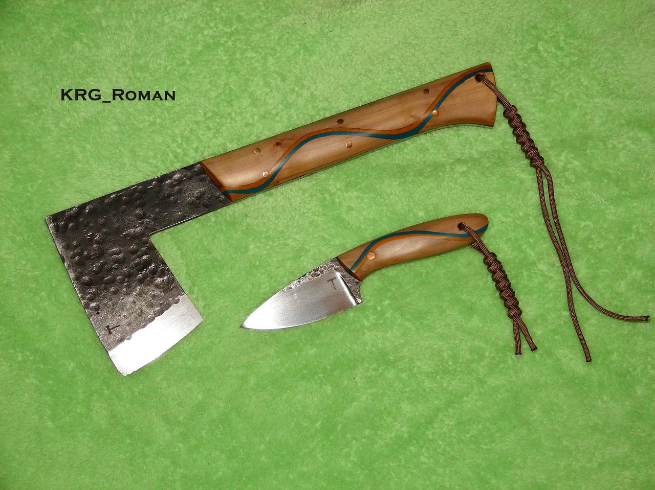

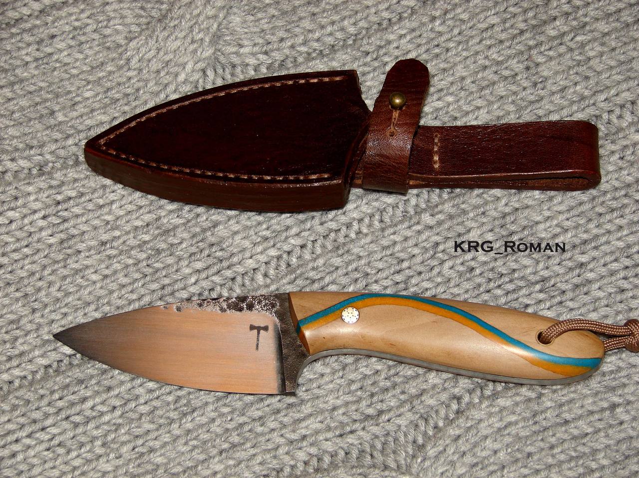

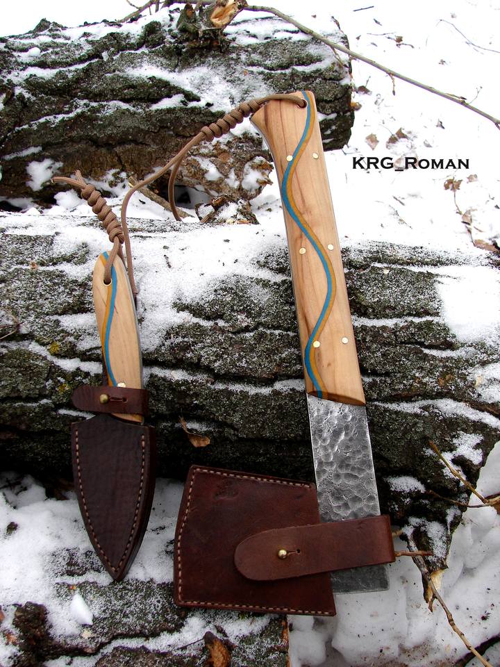

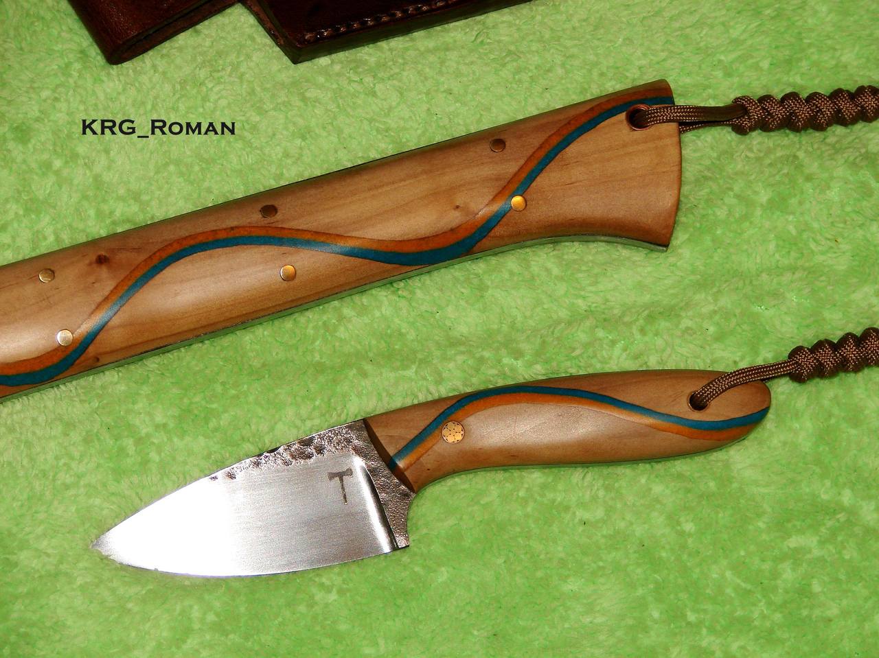

Донором для сокири та ножа, була величезна дискова пила по дереву.
Накладки яблуня + мікарта.
Ніж - 195х36х4,5 мм
Руків"я - 110 мм
Сокира - 340 мм
Голова - приблизно 120х65 мм
 Симатичний туристичний набір! І функціональний, і в той же час компактний.  {_11}

про форму сокири можна посперечатись, але виконано усе на 5+ :)
про форму сокири
скажу, що незвично, але легенька, так і кортілося порубати щось, дуже слухняно у руці сидить!
Действительно величезна если с нее топор целиком выкроил.
Как по мне так топор с ножом по формам и исполнению дружат друг с другом.

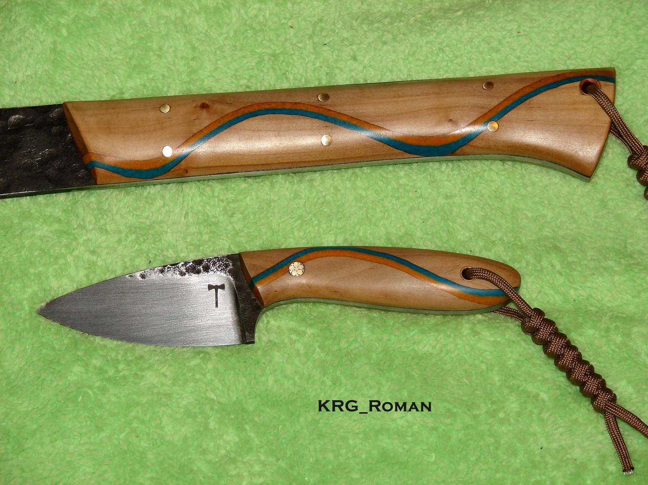

А как тебе (каким способом) удалось "вживить" национальные цвета в дерево?

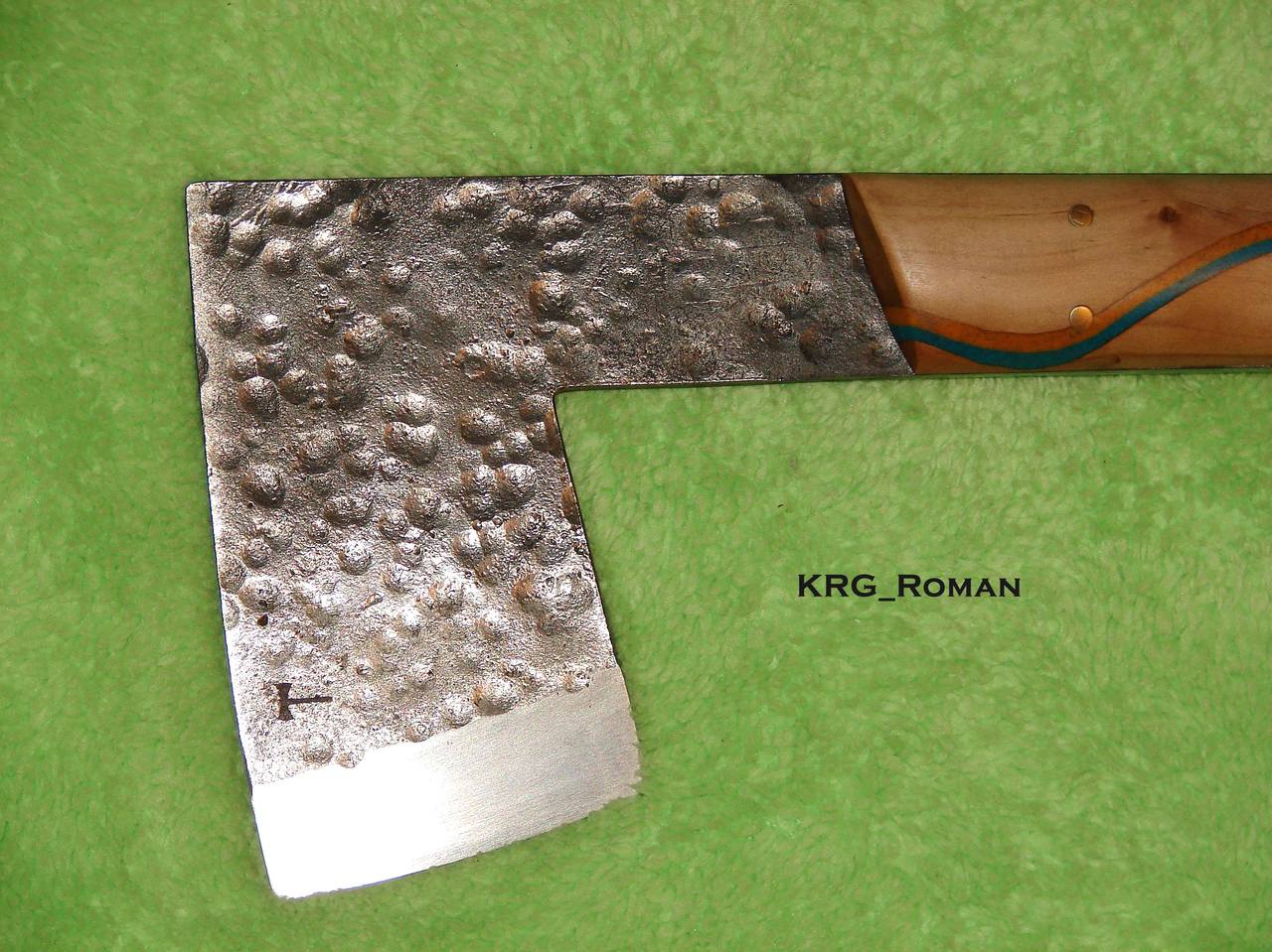

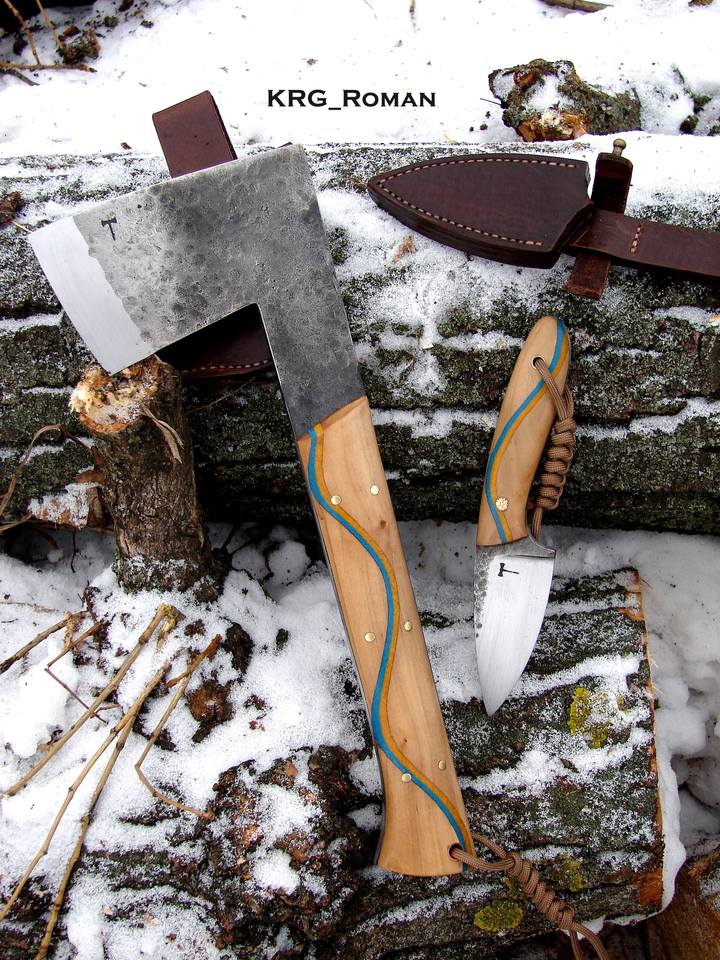

 {_11} Гарна робота, але щось з формою голови сокири не так. Розумію що працюватиме, і працюватиме добре (в міру своєї ваги)  ((
 Форма голови цього топірця, на мою думку, обумовлена товщиною металу, тут всього 4,5 мм. Хоча, може Ромі такий дизайн подобається. Прийде автор - пояснить.
Всім добрий  вечір. По черзі відповідаю.
По мікарті - випиляв брусок, потім розрізав хвилею ( стрічкова пила.  (_22) ) далі заклав фетр , просяк смолою і стянув . Наступного дня розрізав на три накладки. Дві на сокиру , одна на ніж.
По формі - спочатку олівець , потім прототим з пластику. Спробував імітувати процес рубання. Наче зручно, вага не велика ( на природі це важливо ). Естетика це особисте. З самого початку проект був комерційним, комплект піде в барахолку. Може в когось такий самий смак, як в мене.
