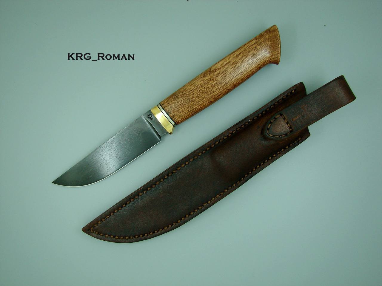

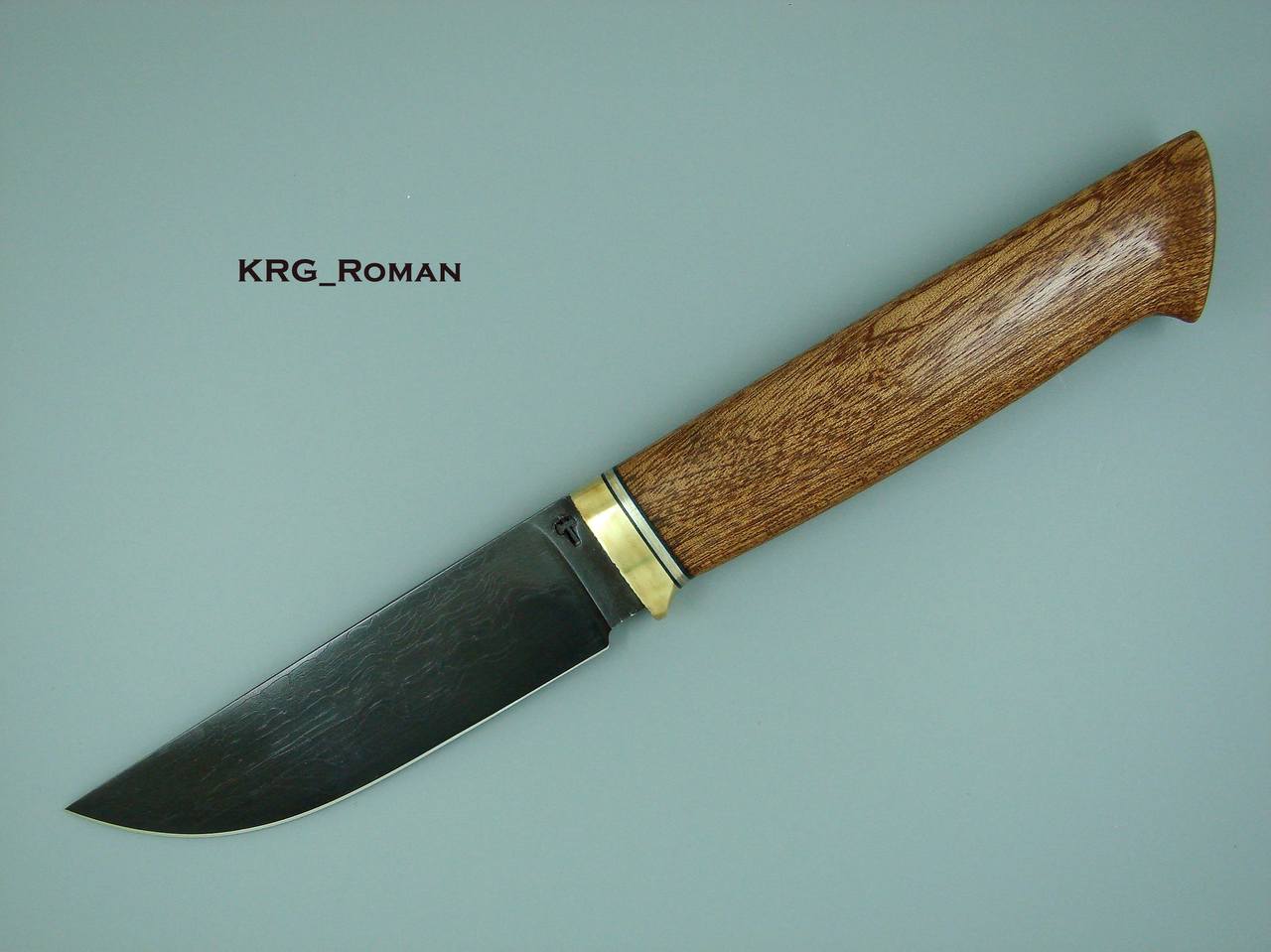

Просили зробити простенький ніж, але вийшло якось так...
Назва продиктована чудовою деревиною, з якою працював в перший раз.

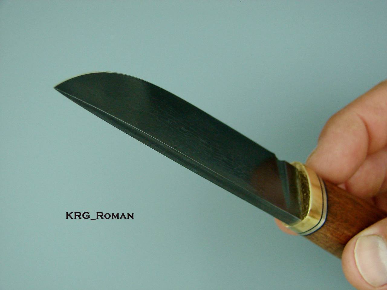

Клин: ламінатік У10 в обкладках з тросу.
Розміри: 98х25х4,8 мм
Протравлений в ХЗ
Оброблений карнаубой.
Спуски від обуха. Зведення 0,4
Хвостовик на 2/3 руків,я
Больстер: латунь, нержа, фібра.

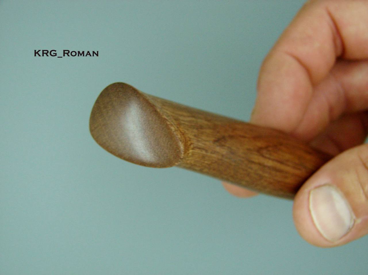

Руків,я полісандр, даніш, карнауба.
115х25х20 мм
Вага 102 гр.
Піхви італійська шкіра РД, желатин, жирова пропитка.

 Хоч і невеликий, але моцний!  {_11}
Re: Полісандровий
« Reply #2 : 17 Червня 2018, 23:54:15 »
Я так розумію - власник ним на роботі буде ковбасу різати . {))} З таким обухом , йому ніяка ковбаса не страшна.

  {_11} Часом, палісандр, не мій ? 8-)
Re: Полісандровий
« Reply #4 : 18 Червня 2018, 00:35:28 »
Ні , Володимир . Ваш палісандр поки лежить, але він такий самий. Я бруски порівнював, шикарна деревина, фото не передає всієї краси. Воно нече переливається.
