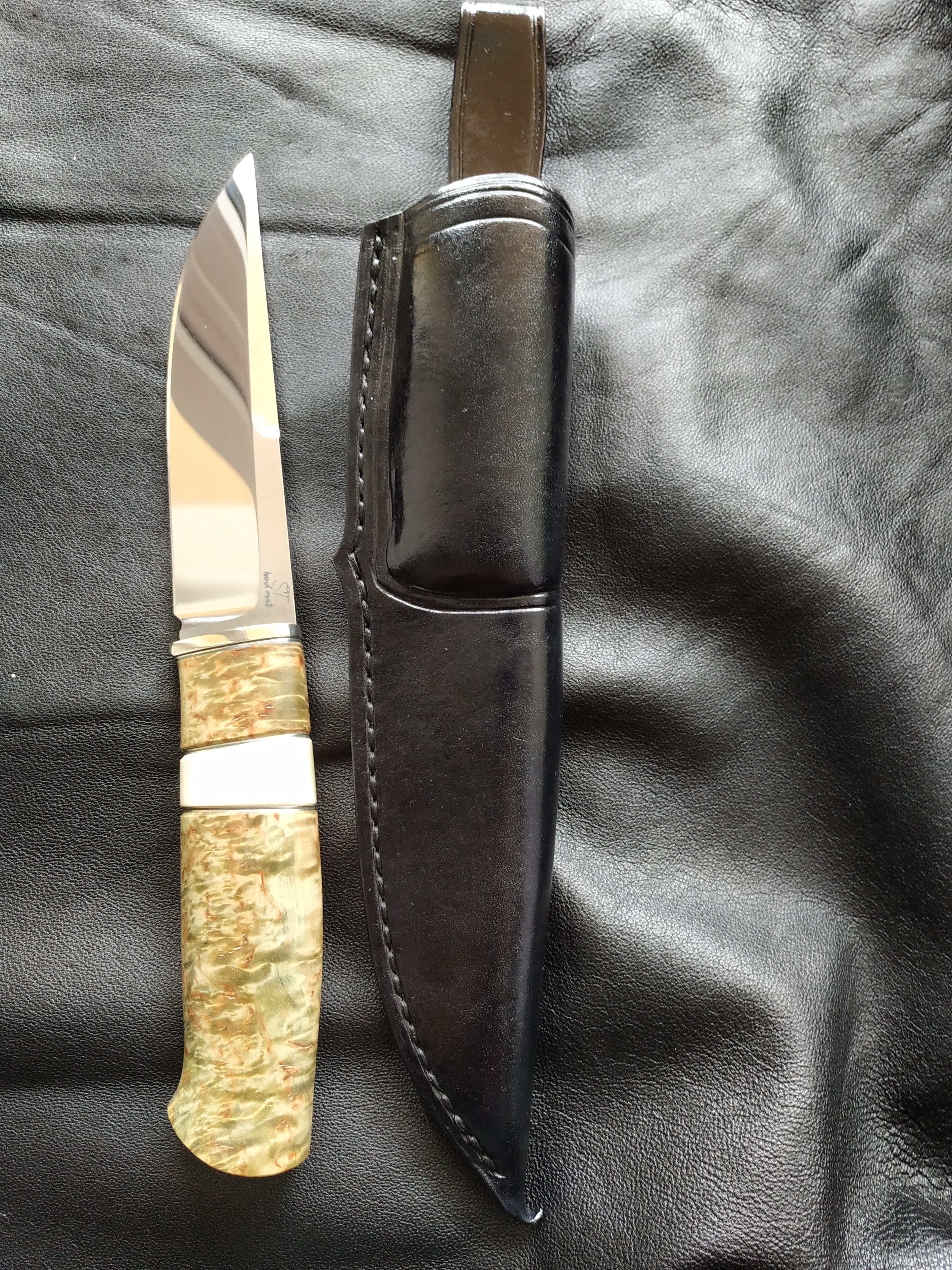

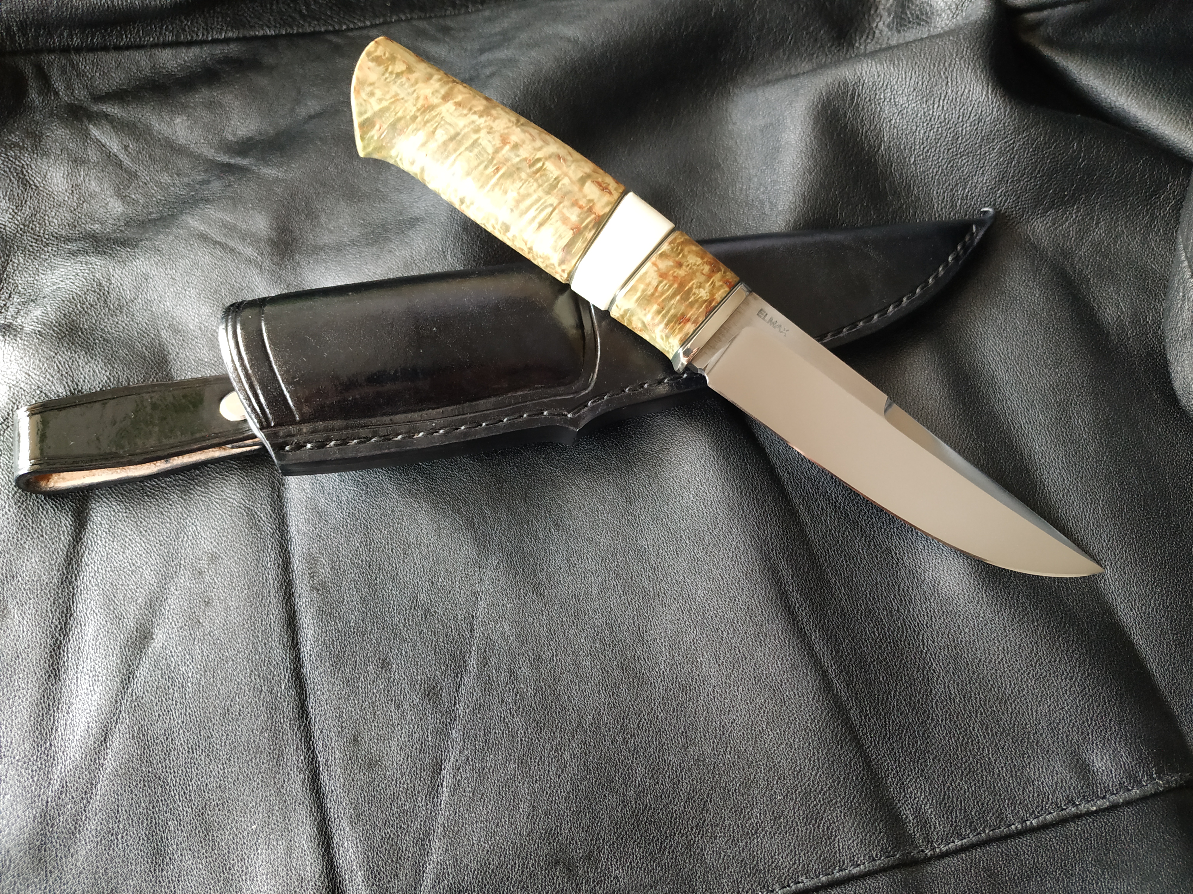

Здравствуйте!
Завершен очередной нож, долгострой.
Клинок 112х26х3,6мм порошковая,инструментальная,коррозионностойкая сталь Elmax,ТО 62HRC от Анзара,слесарка,полировка моя, заточен угол 38.
Рукоять, монтаж всадной на эпоксидку, больстер нейзильбер,карельская береза стабилка, рог лося(место для скримшоу).
Ножны из кожи растительного дубления,вощеная нить,формовка,покраска, апертура,свободный подвес.
Вес 111г в ножнах 183г

« Reply #1 : 13 Лютого 2019, 23:16:53 »
 {_11} Все на месте. Даже больстер не закоцаный.
  По фото кажется, что самый большой объем рукояти на белой проставке.Зачам? Такой острый кончик ножен умеет делать ноге немножко больно. Там бы лучше непрошивать, оставлять дырку.

« Reply #2 : 13 Лютого 2019, 23:31:13 »
Спасибо! Но,немного не так как вы увидели по фото, самый большой объем рукояти за белой роговой проставкой, кончик ножен до конца не прошит, оставил дренажное отверствие, как то так

« Reply #3 : 14 Лютого 2019, 00:16:41 »
  {y} Белое всегда объемнее кажется.  А ножны зря вострые.

« Reply #4 : 14 Лютого 2019, 09:51:48 »
Согласен, что белое полнит,толщина белой роговой проставки 18мм,  за ней 19мм, на ножнах это фишка такая  =)

« Reply #5 : 17 Лютого 2019, 10:45:01 »
по хорошему бы подвес внутри прокрашивать надо.. шоб и оттуда белое не выглядывало 8-) оно всё тогда более целостно смотрится.. а в общем очень классно сделано {_11}

« Reply #6 : 17 Лютого 2019, 14:06:11 »
 {_11} Очень приятный нож!

« Reply #7 : 19 Лютого 2019, 23:23:24 »
вованчеГГ будет исправлено, разберу подвес покрашу изнутри.

« Reply #8 : 19 Лютого 2019, 23:33:09 »
 А мне так нравится. {23} Сапоги вон, тоже изнутри не крашенные {gig}
