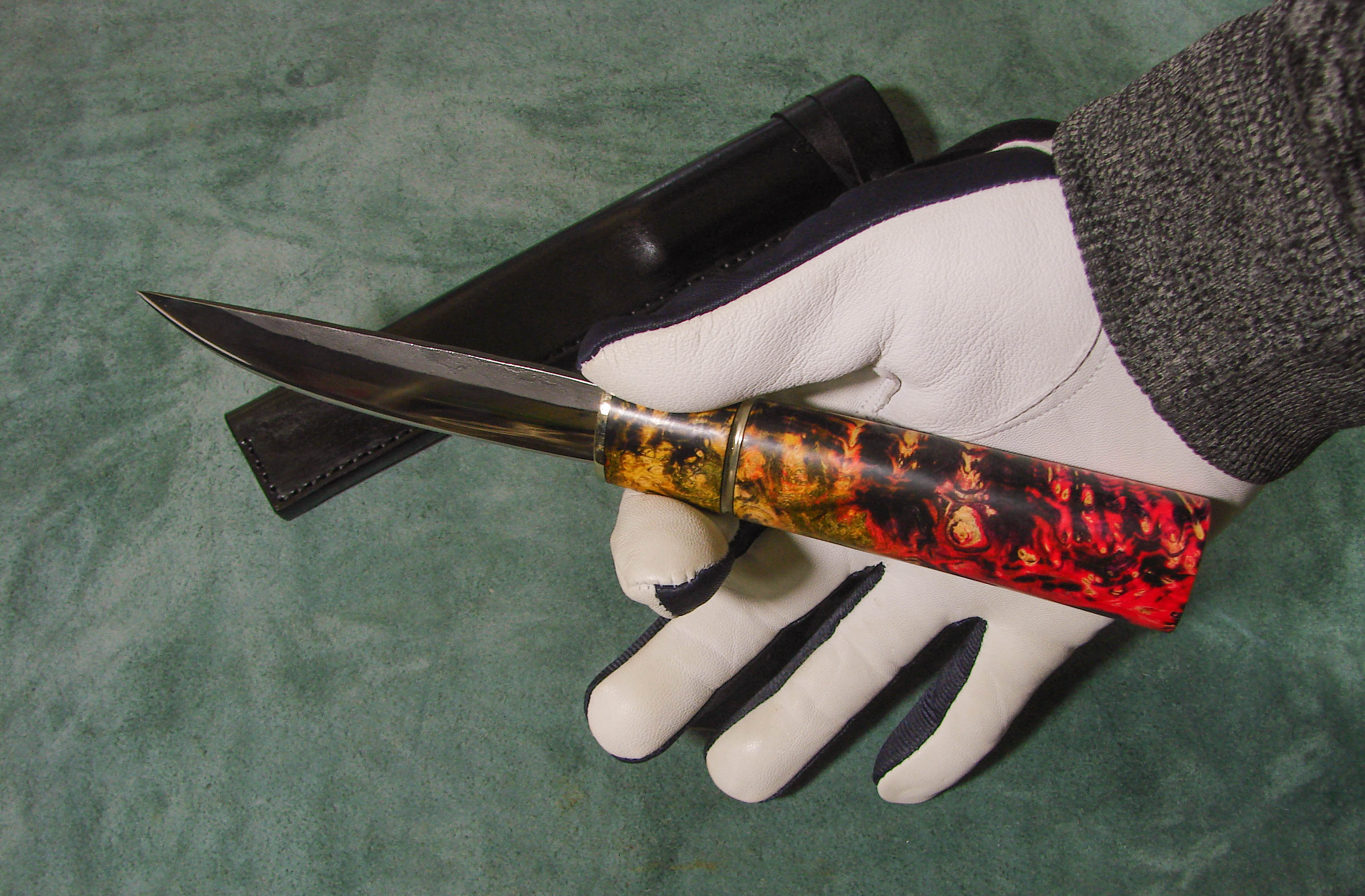

Отбрехивался я от этого ножика - года два точно
Но, пара клинков лежало уже очень давно, выдалось немного свободного времени - собрал вот
Никаких канонов, никакой аутентичности, и вообще - это не якут
ТТХ: Рукоять: стабилизяха от Сергея Бойченка, мельхиор, микарта. Фотоаппарат чуть не задымел, в попытке отобразить реальный цвет (красный вот тот
). В сечении - яйцо.
Клин: 95х18 от Жекоса. 132*22*3,5. Сведен в 0. Точил по линзе. Со стороны прямого спуска только заусенец подрезал.
Ножны: кожа РД. Ремешок из хромовой.
Фотки:
Ругайте

Клин якута,рукоять тоже,не на чопиках собран-ну и что,не уверен что сами якуты знают какой их нож.Аккуратная работа-вот что главное

Деревяха удачно подобрана и проставочка к месту.

Симпатяга, і з больстером

Ну нравятся мне техноякуты. И исполнение зачетное, не то что у меня
.(Недавно собрал свой первый). Завидую по белому.

Мне понравился, очень, и пофиг как делают якуты, здесь и функционал и материалы и сборка все на месте.

Точно якут))) я бы даже сказал огненный якут!! Вобщем огонь
