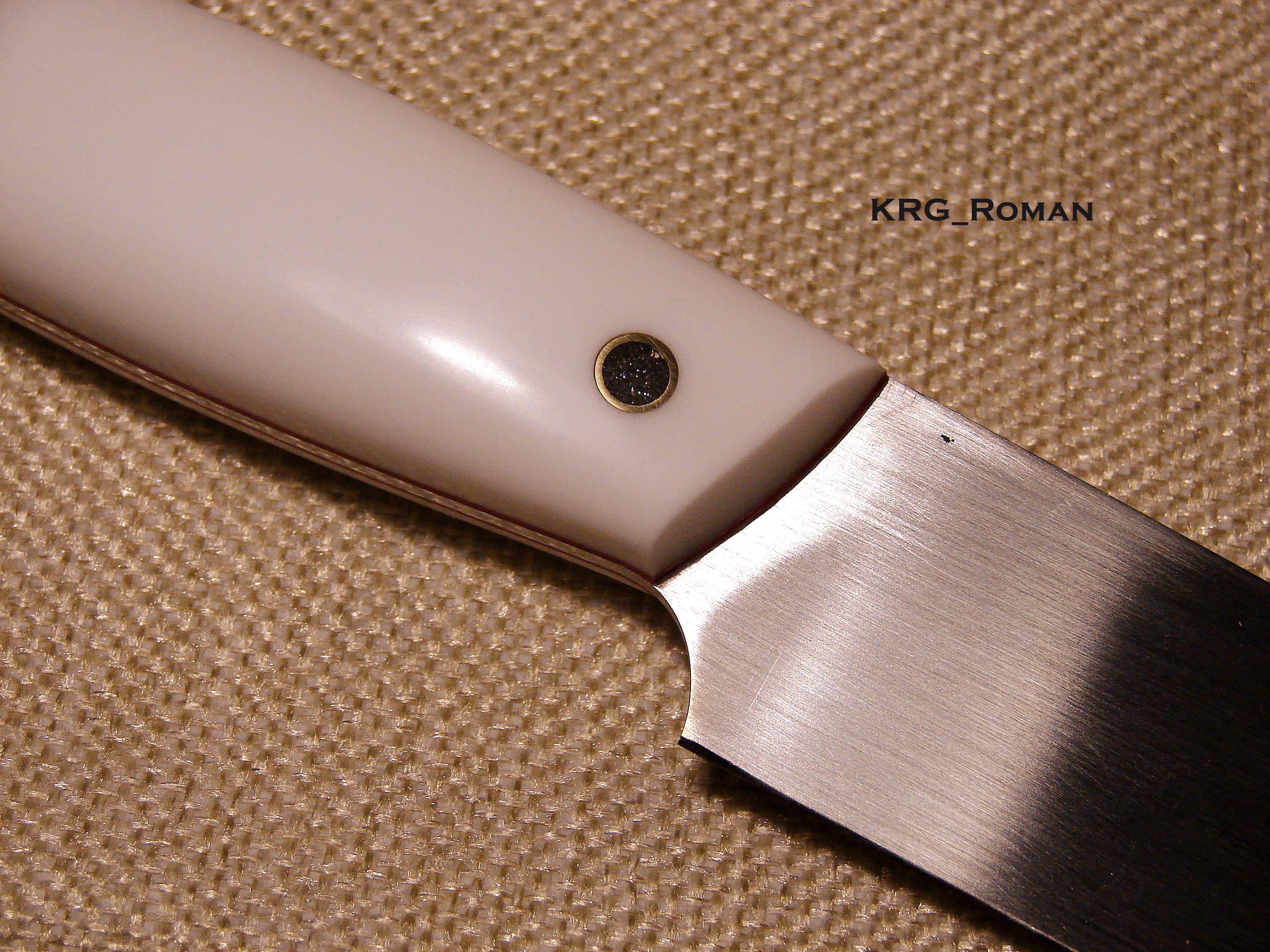

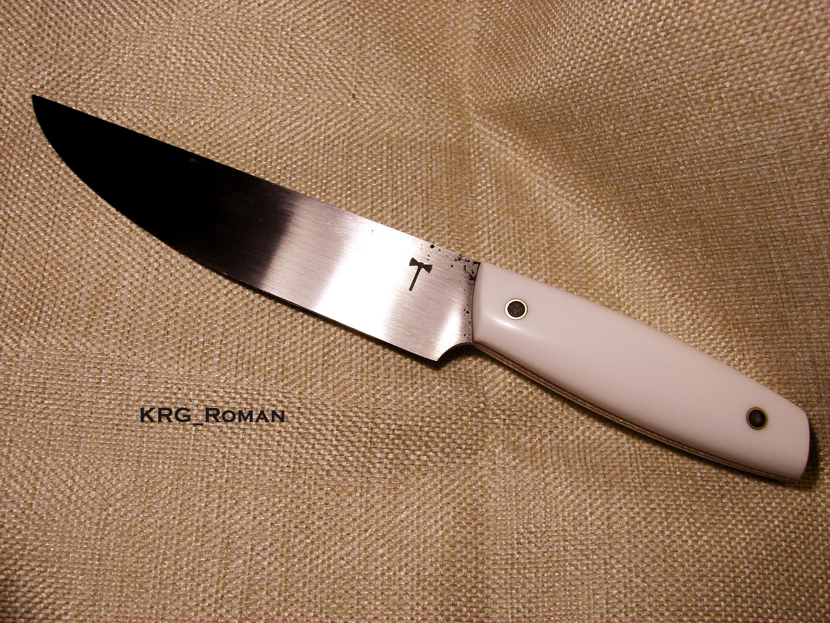

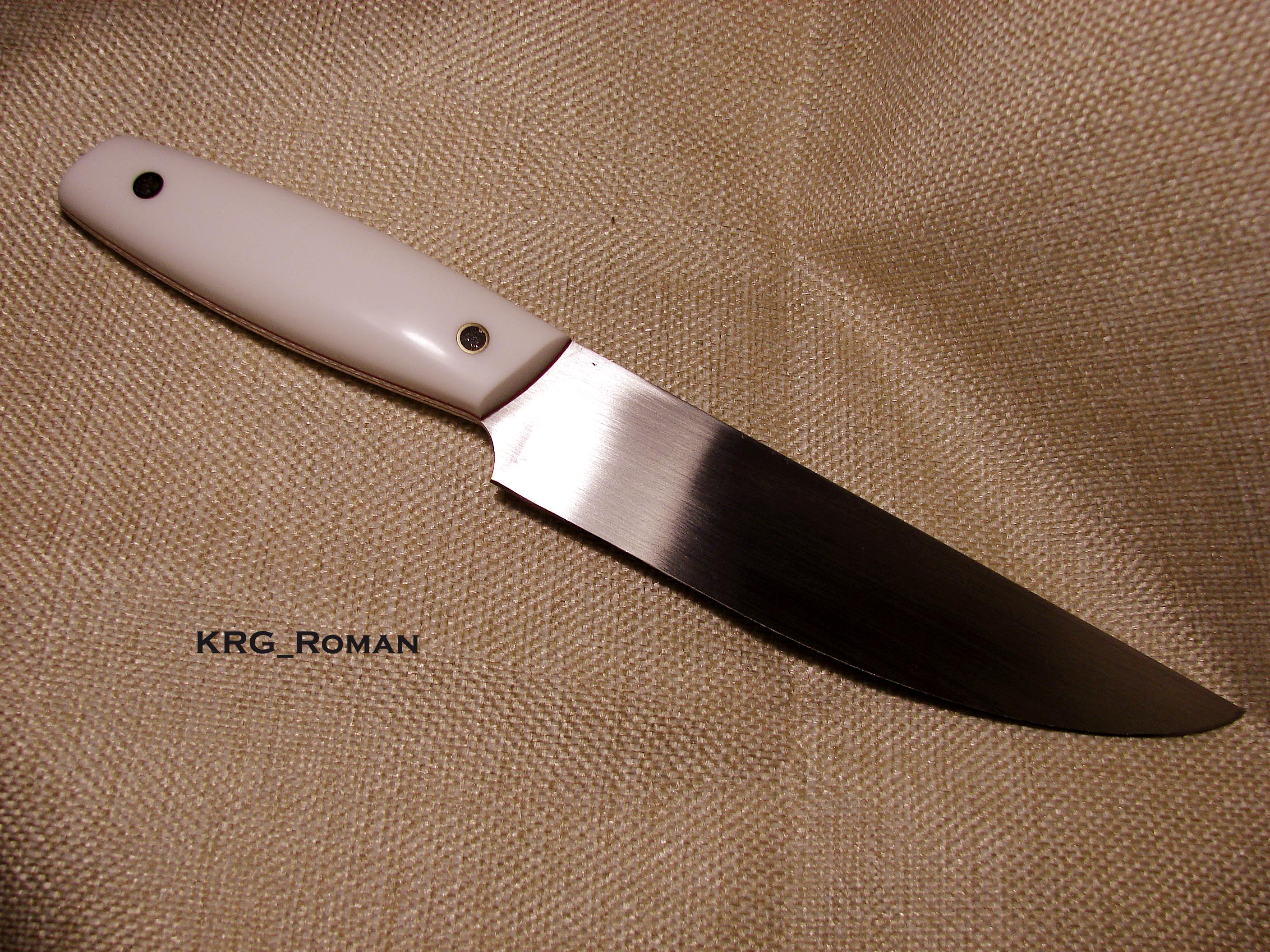

Одна гарна людина попросила мене доробити ніж з заготовки, яку колись, зробив його батько.
Ймовірно це був клапан. Переробив дизайн на більш сучасний.
Руків,я коріан. Піни латунна трубка залита смолою з бльостками...(позичив у дружини  {gig})
Нажаль розмірів не зняв. Він вже у господаря.

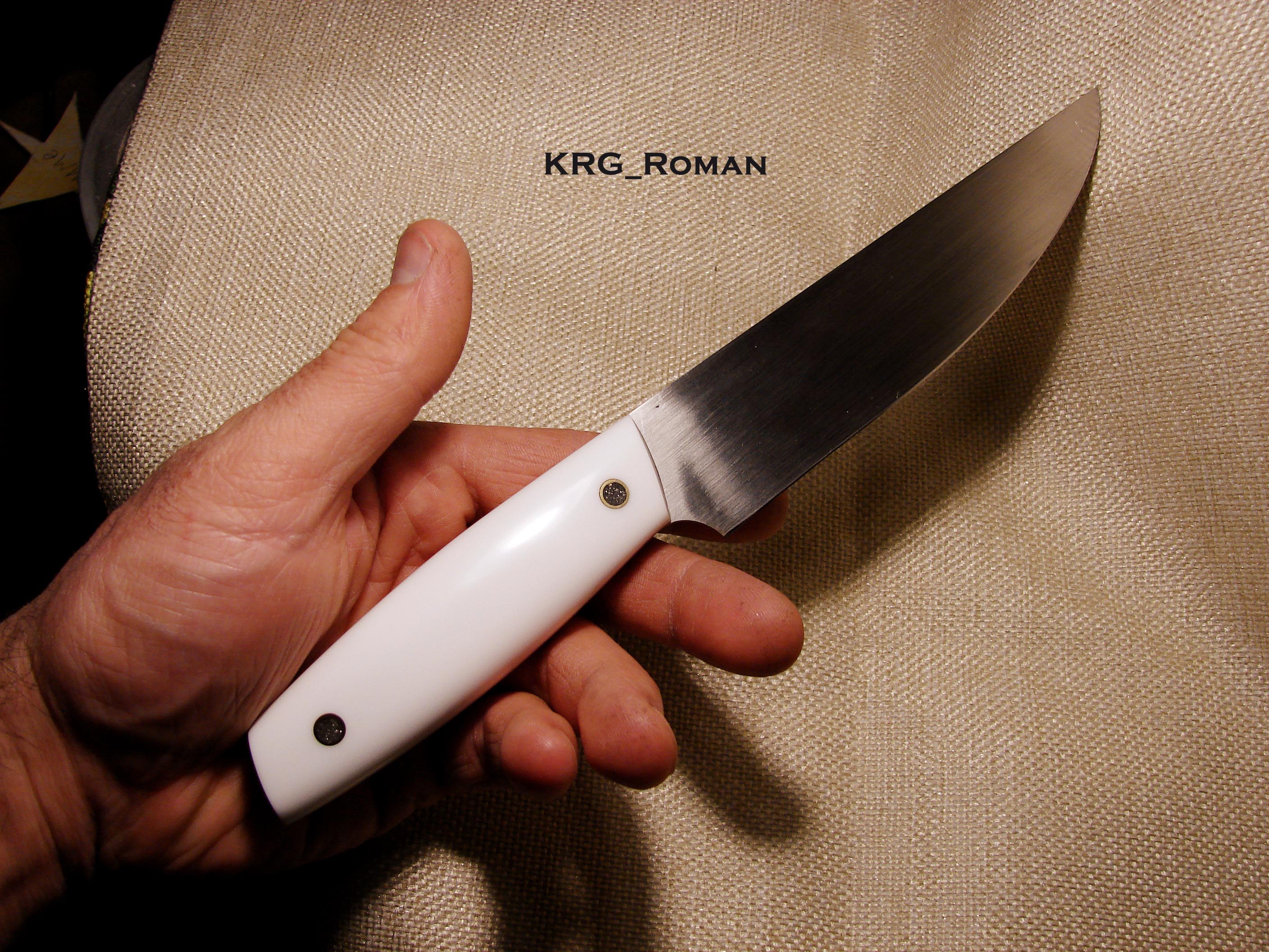

Хороший универсал. Видимо будет "дамским угодником". Исходя из размеров руки должен наиболее часто доставаться из подставки. Но без размеров и геометрии - фото - НИ О ЧЕМ.Хоть бы тесты на использование какие-никакие сняли бы. А так - экстрасенсов в отпуске.(с) (Циник)

Згоден -без розмірів ,не інформативно. (( Та маємо - що маємо.

Да, хотя бы коробку спичек рядом положить. По косвенным признакам, клинок 120-130 мм. Будет повседневный работяга, правда, что за сталь, тоже непонятно :(

За розміри вибачте.  (_4) А сталька - клапан. Твердість не висока. Тут головне , замовнику за 50 років , заготовку робив його батько , якого давно вже нема . Вона пролежала років 20 , не могли просвердлити. Основне питання було - доробити. Попросили , просвердлити , ну і може якісь накладки з текстоліту. Форми були " специфічні" в руку взяти було би - не можливи. Немов робилось для дитячої руки. Поспіхом доробив і відвіз .( зустрічались на виставці птахів) , {mem} зателефоную , переміряє. Ввечері напишу розміри.

Виправляюсь .загальний розмір - 248 мм . лезо - 148х33х2.5. Руків'я 100х23х27. Зведення 0.3 мм . Спуски - легка опукла лінза.
