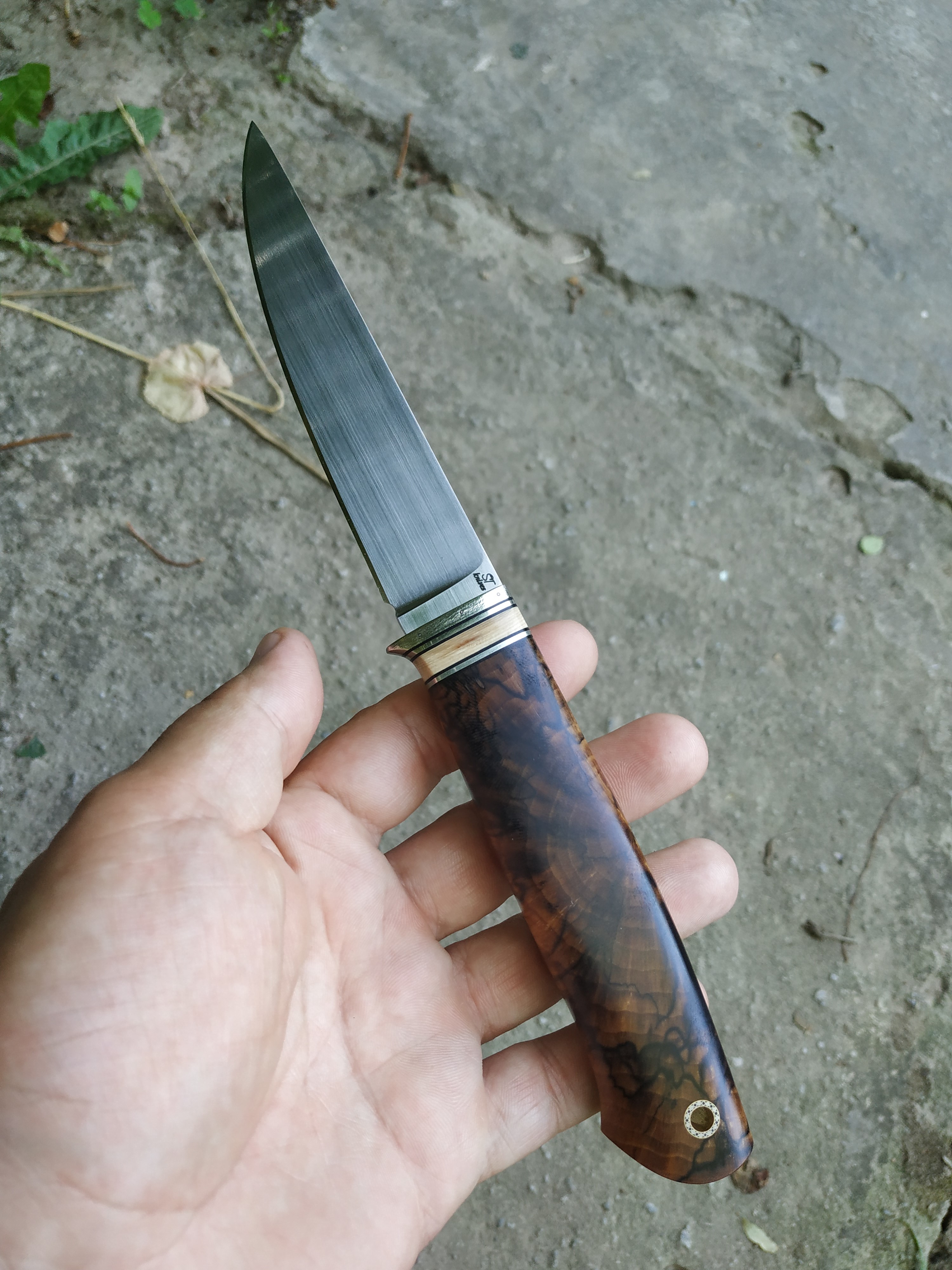

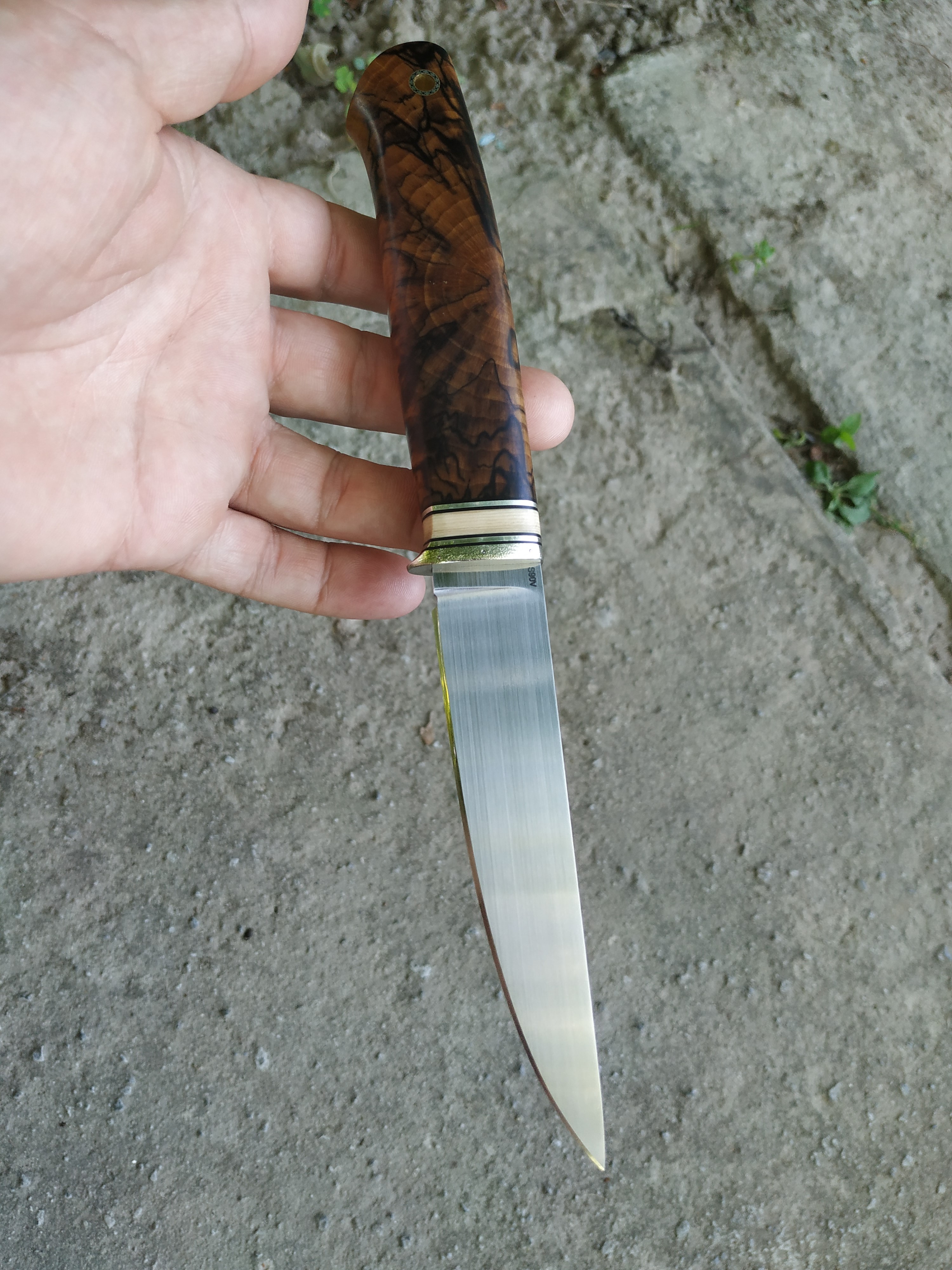

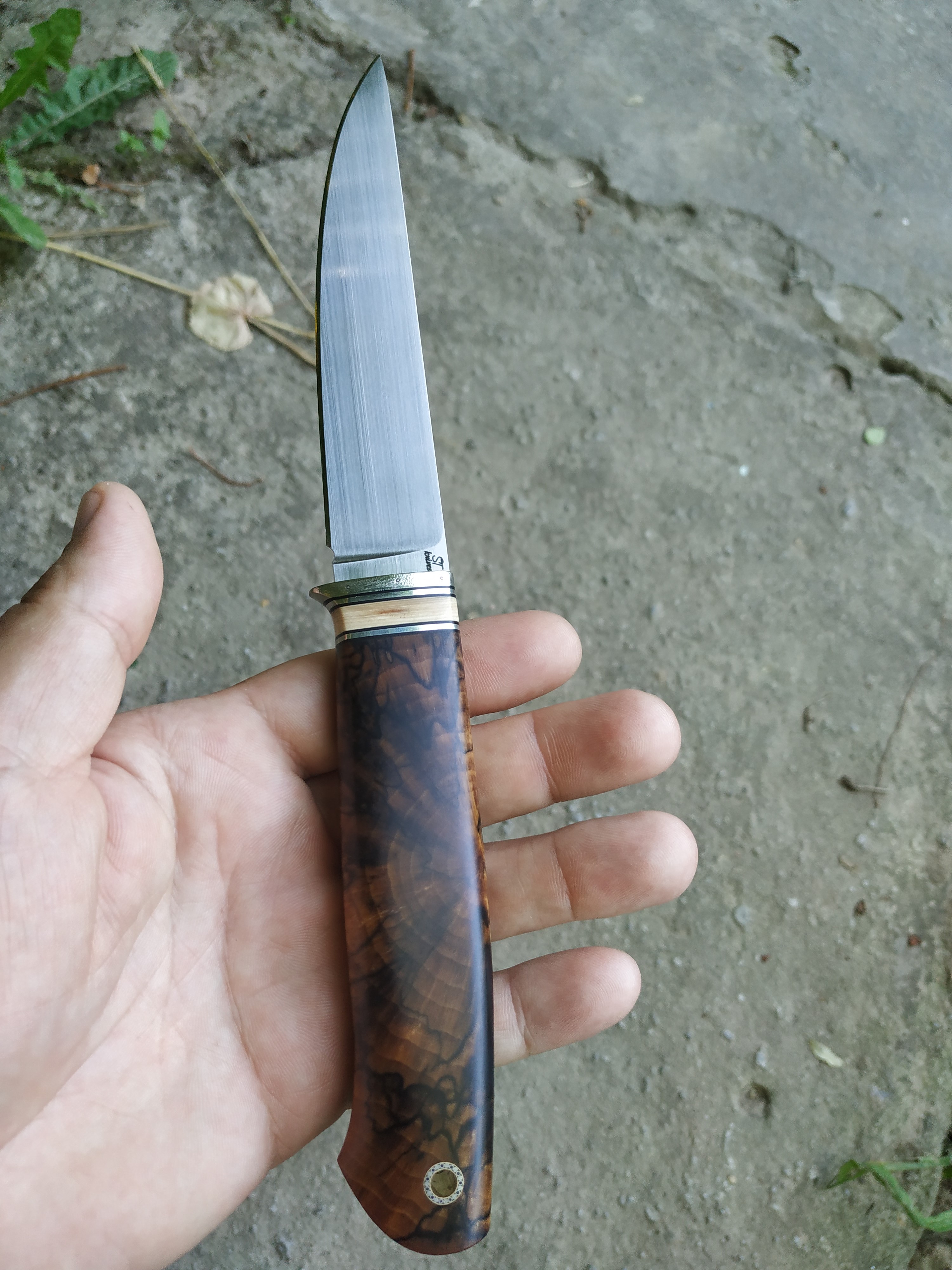

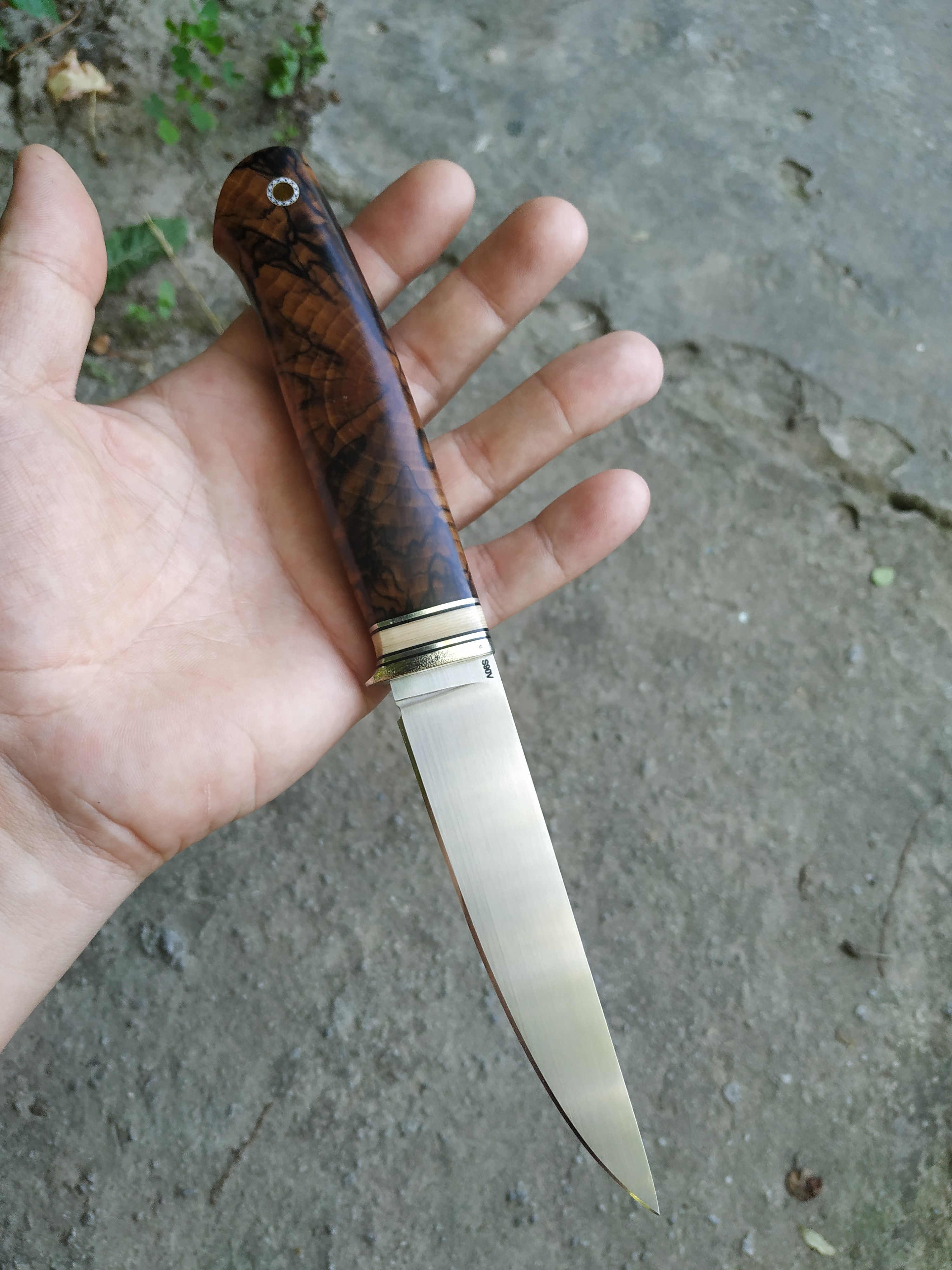

Всем привет!
Сделал такого ножа,заказали.

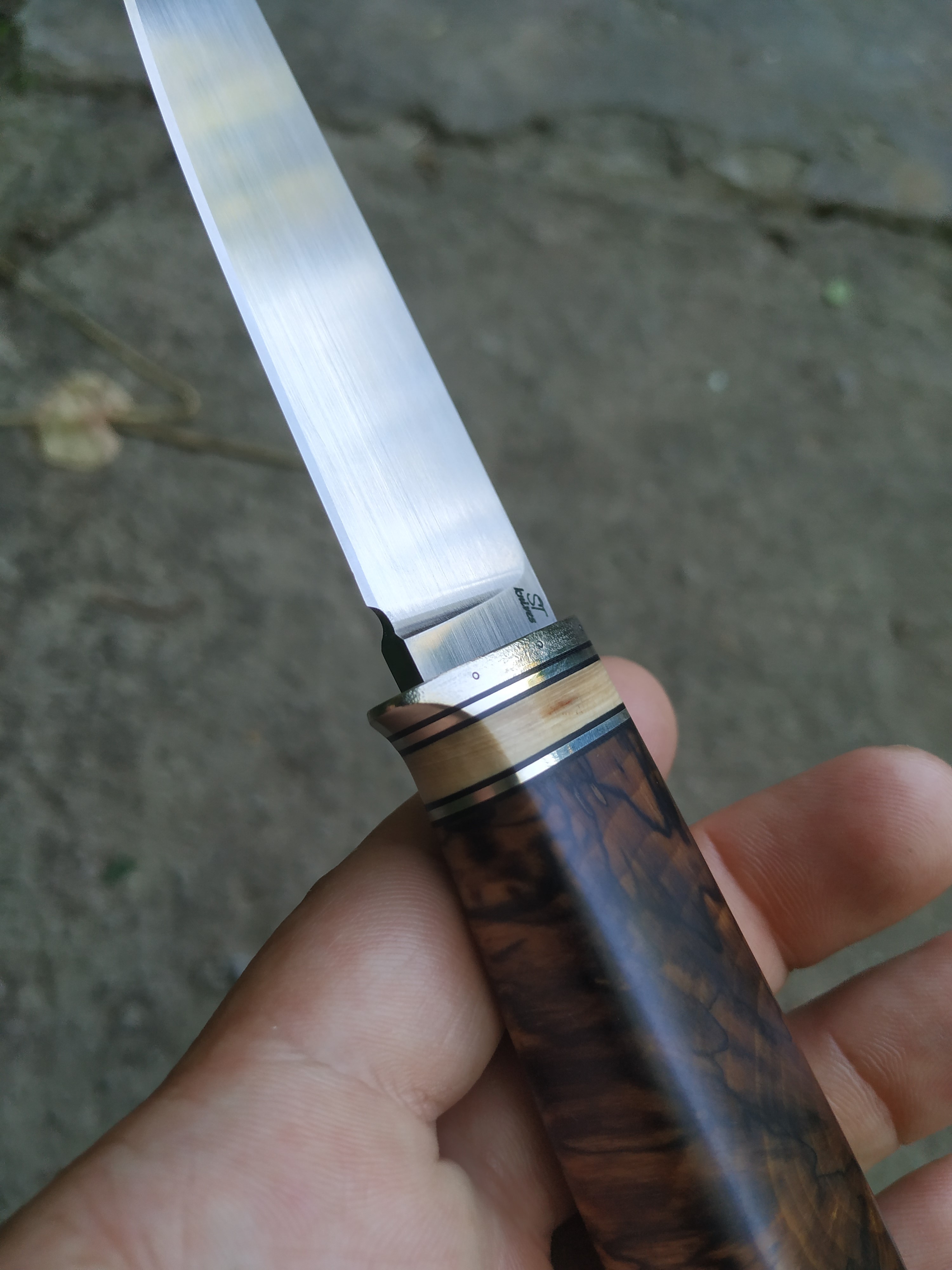

Клинок размерами 117х23х3,1мм из  нержавеющей, порошковой, премиум класса стали CPM S90V от компании Crucible Industries (CША), термообработка Инструментальщика 61HRC благодаря высокому содержанию ванадия сталь очень износостойкая,на клинке ручной продольный сатин.

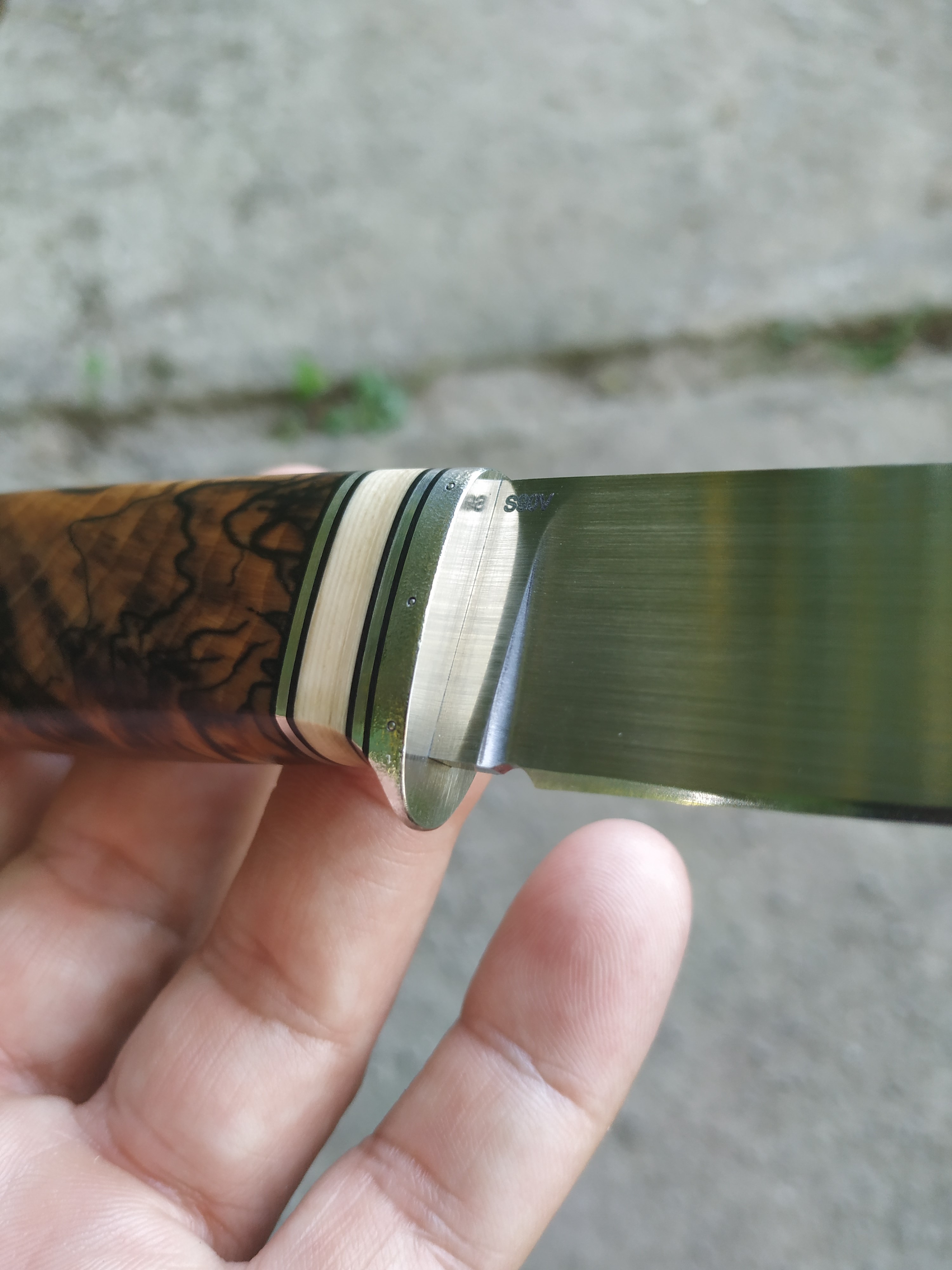

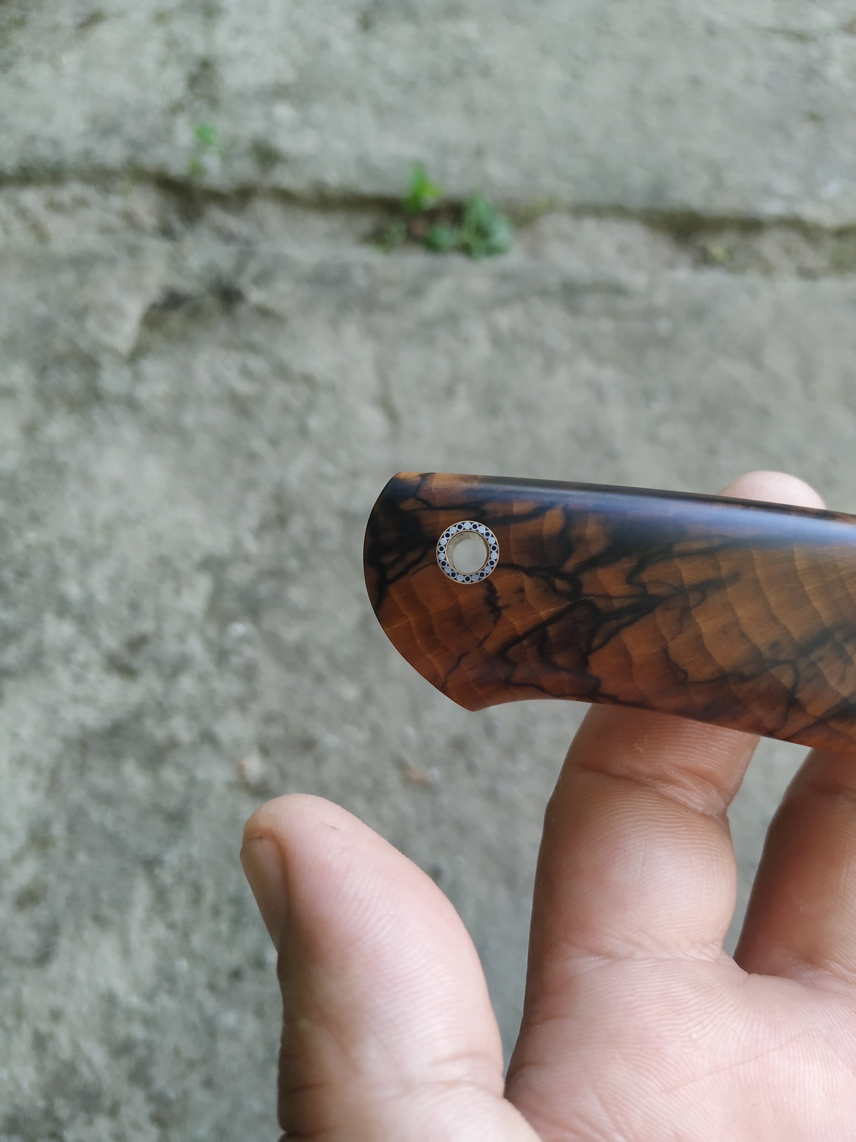

Рукоять 118мм, больстер из нейзильбера , G10, проставка из бивня мамонта, стабилизированный шпальт граба (Loxeal), мозаичный темлячный пин.

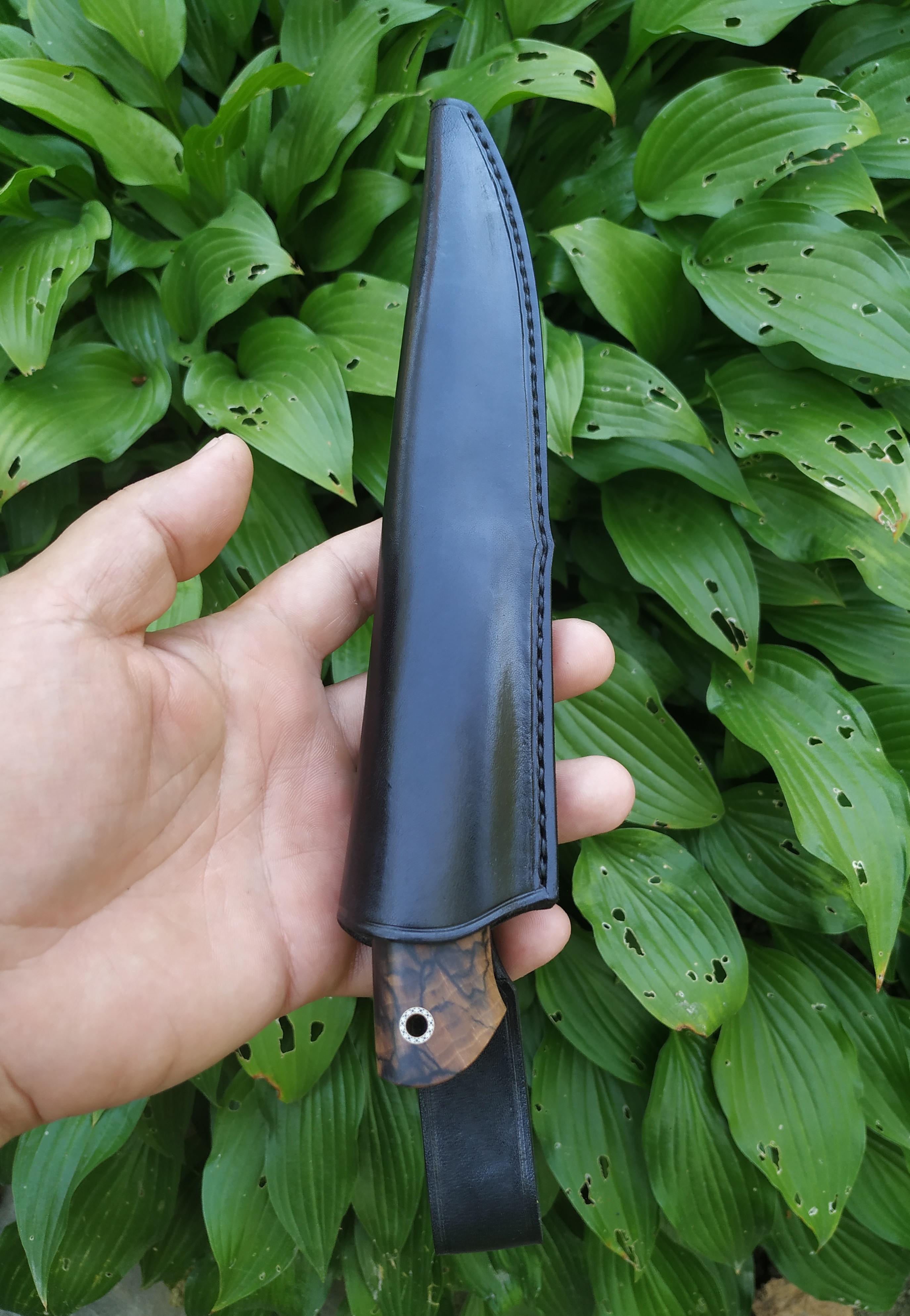

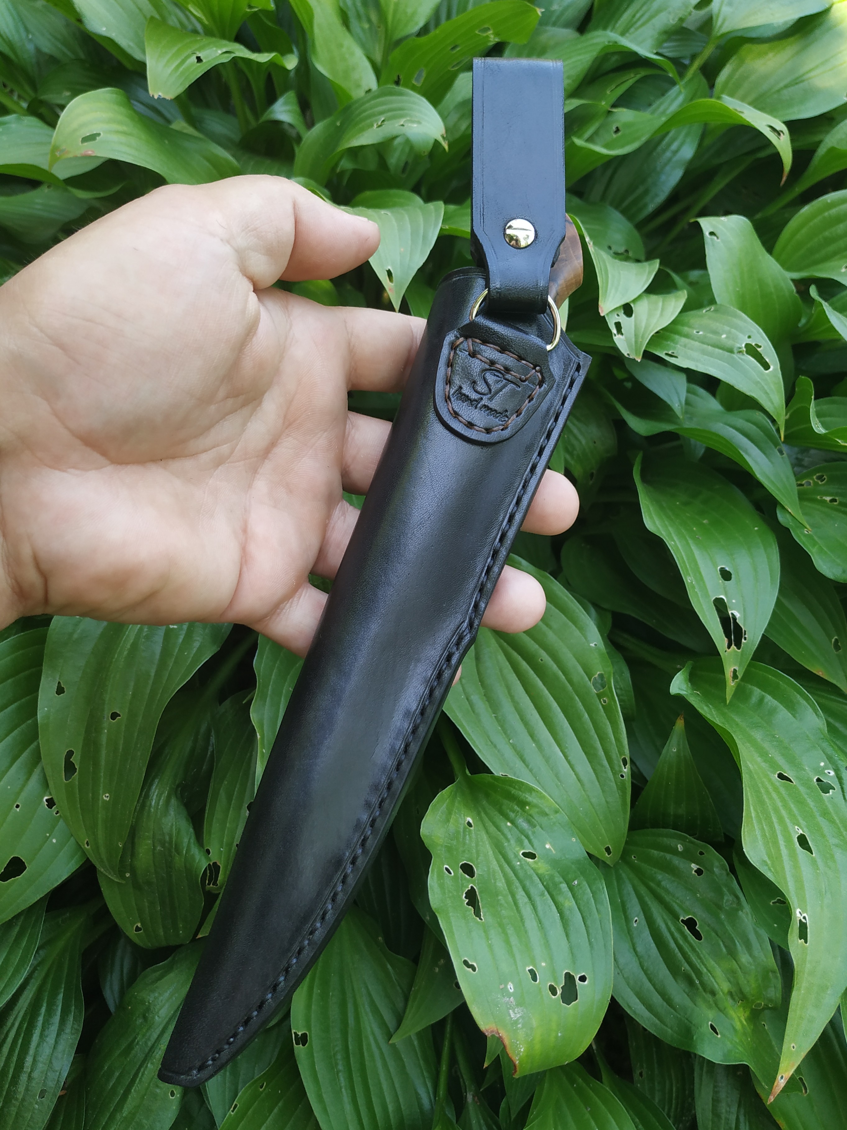

Ножны и кожи растительного дубления, прошиты вощеной нитью, свободный подвес
Вес ножа 111г

 нож {_11}
толщина 3.1-песня, будет классно резать!
а больстер из титана было б круть! ;)

Leo Lexx толщина клинка - обговорена с заказчиком, да по большому счету толще и не надо.

Годный режик {_11}
По фото кажется одна "заклёпка" гульнула на больстере, нижняя справа, да?
Смотрю, эта фишка с "заклёпками" повторяется от ножа к ножу 8-) Как делается? Керн?

Jericho Фишка с "заклёпками" делается корневерткой, вы внимательный ,да немножко гульнула, только на фото заметил.
