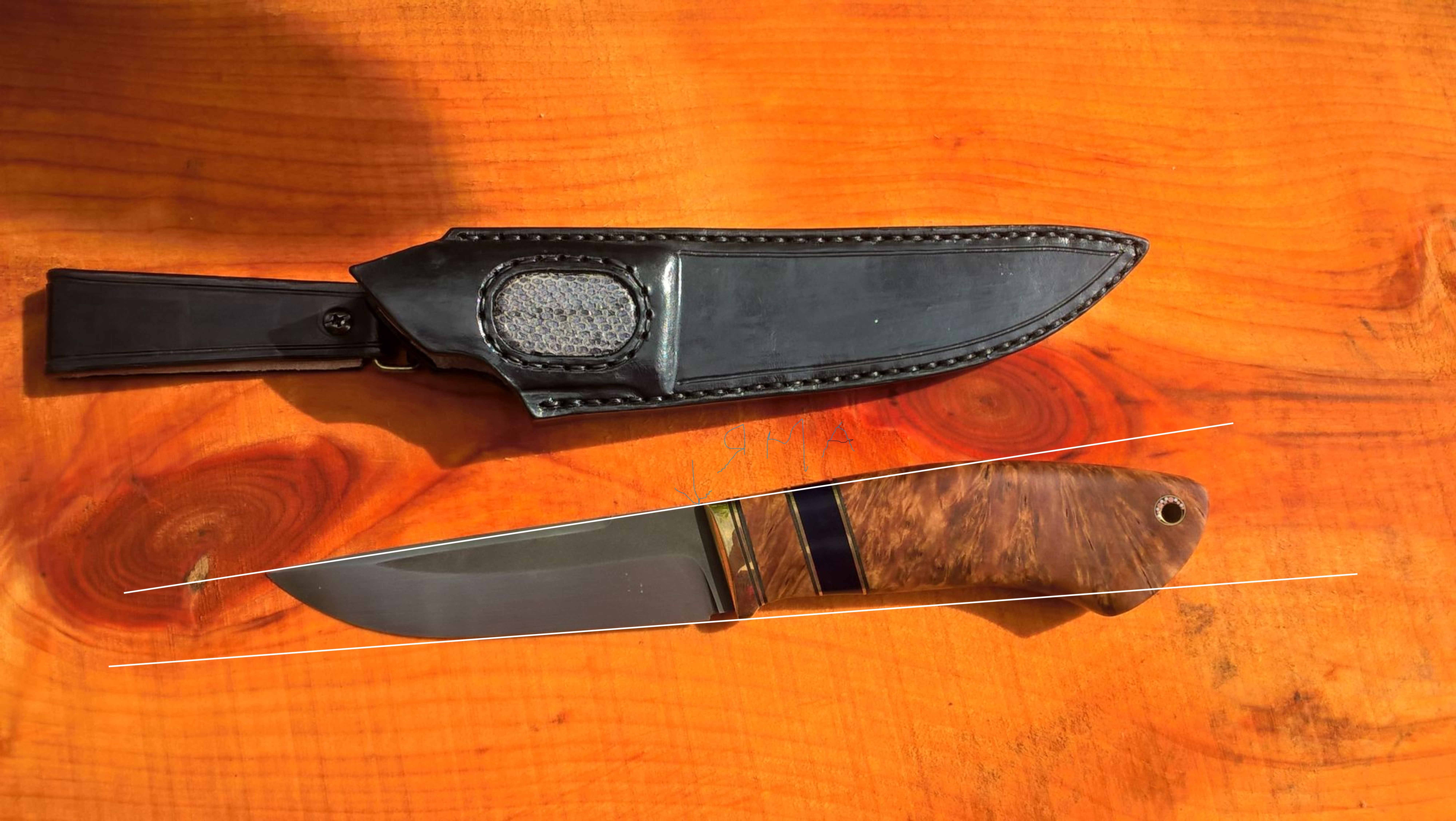

Ніж для конкурсу "Новачок"
« : 10 Червня 2019, 00:30:03 »
Клинок сталь Х12МФ (60HRC від Aleks33) розмір 110*29*3,9мм. Зведений 0,4.(слюсарка моя)
Спуски прямі, протравлений в ХЗ, ручний сатин (перша спроба).
Руків`я кап берези, латунь, фібра, шматок полімеру, пін темлячний, фініш льняне масло.
Монтаж на епоксидку. Загальна довжина 230мм.

Дякую. Починаю розуміти що як повинно бути (звісно на мою думку). Та косяки ще присутні.

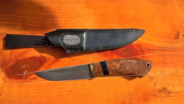

Безусловно,хорошая работа  {y}.
Долго рассматривал фото в попытке разглядеть задратый клин. И понял, в чем дело. Клинок немного дропнут, и рукоять неровная (в плане спинка имеет выпуклость). При сборке получилось так, что как раз точка больстера случилась ниже линии спинка/обух. Этого лучше избегать (если оно не задумано специально, как,например на аутентичных финках).

Цей один з тих, які сподобались, seraotzt показав наглядно те на що можна було звернути увагу, ножни Ваша робота?

 seraotzt дякую за підказку, навіть не звертав уваги, буду дивитись надалі.
Ножни шив сам, та ще бачу далеко до того результату який хотілось би отримати.

Ніж сподобався.. не весь. При голосуванні відразу не зрозумів що саме різануло око. Мабуть правий seraotzt.
Візуально дуже і дуже гарний від кінчика до верхньої половини руків'я. Нижня частина руків'я і тильник дещо "випадають".
