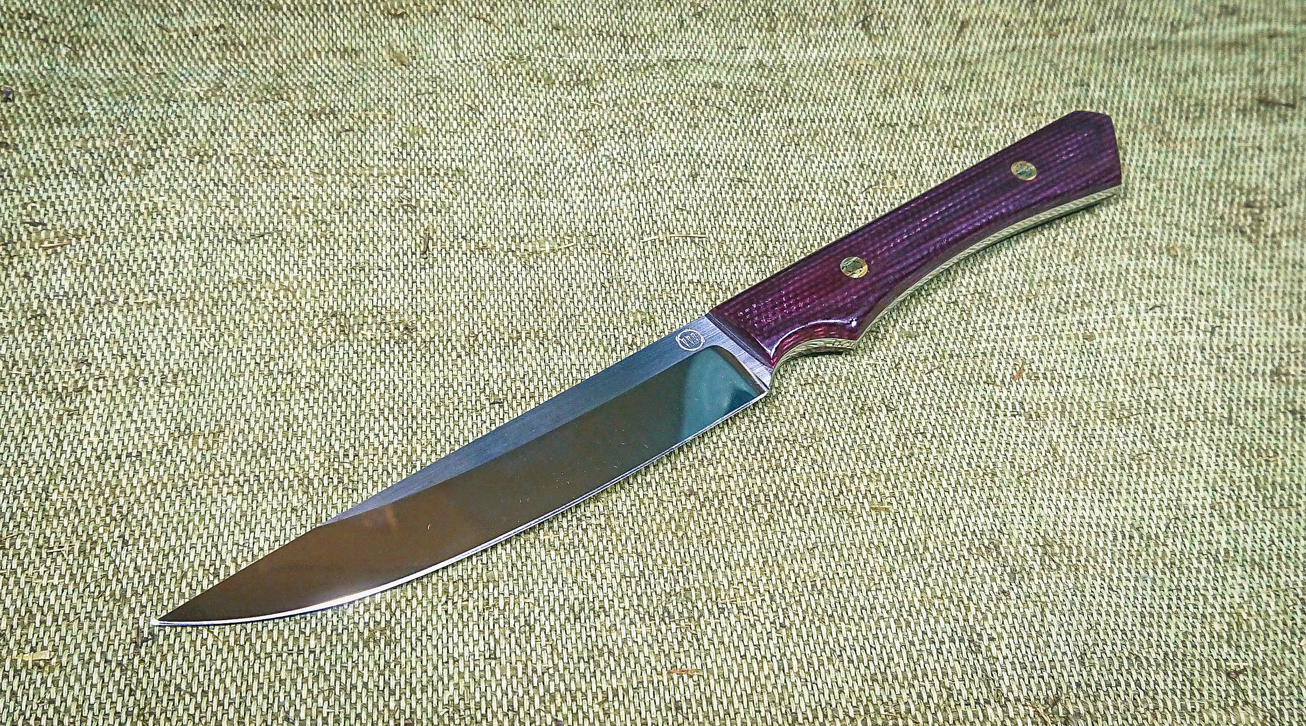

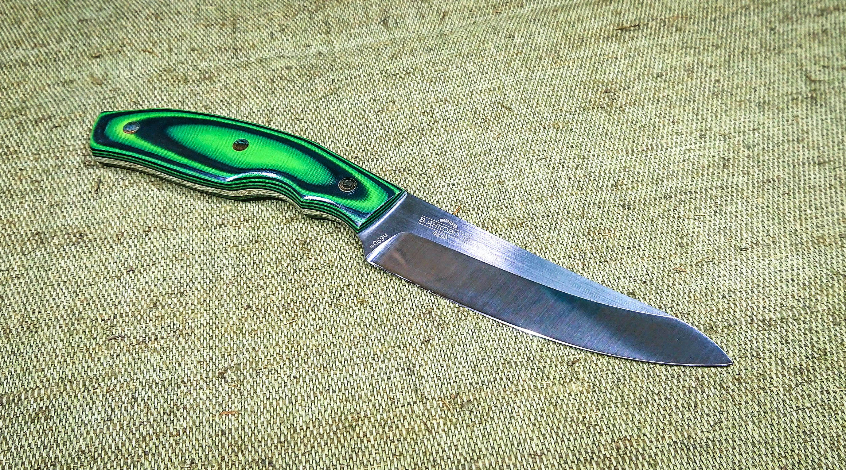

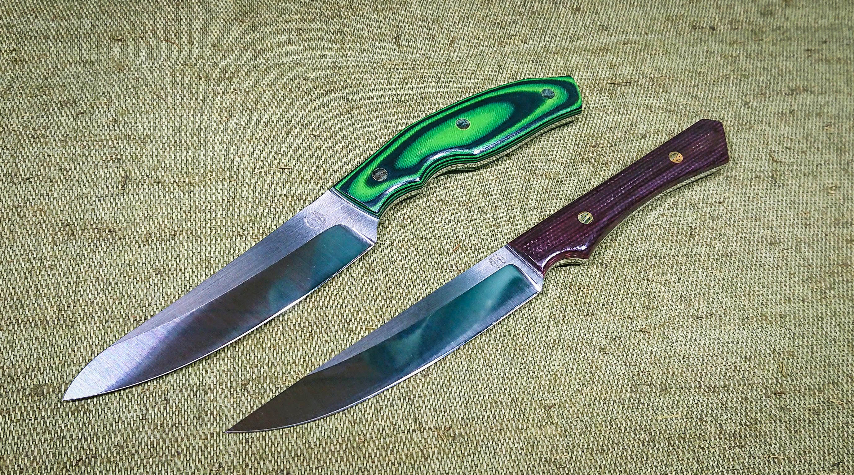

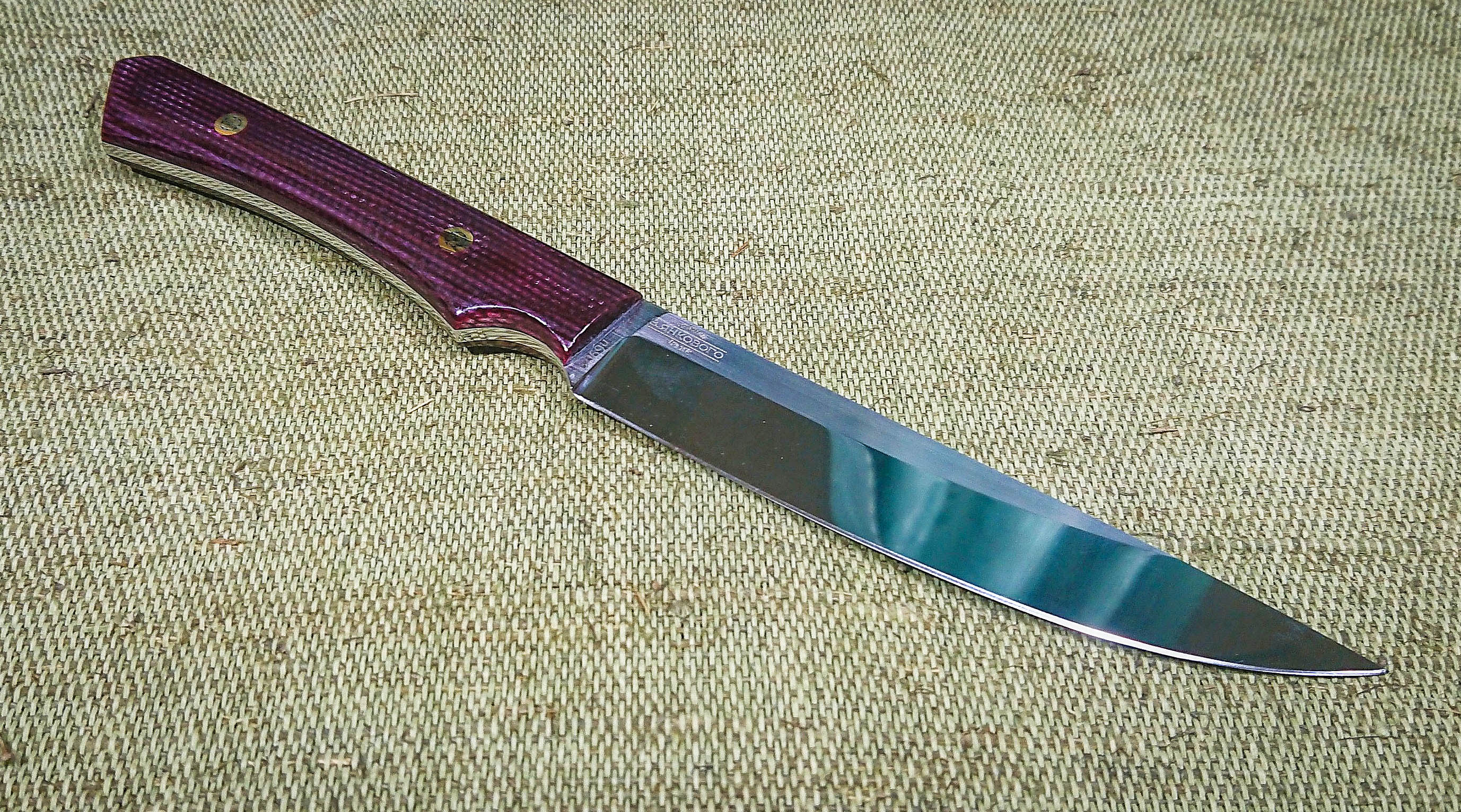

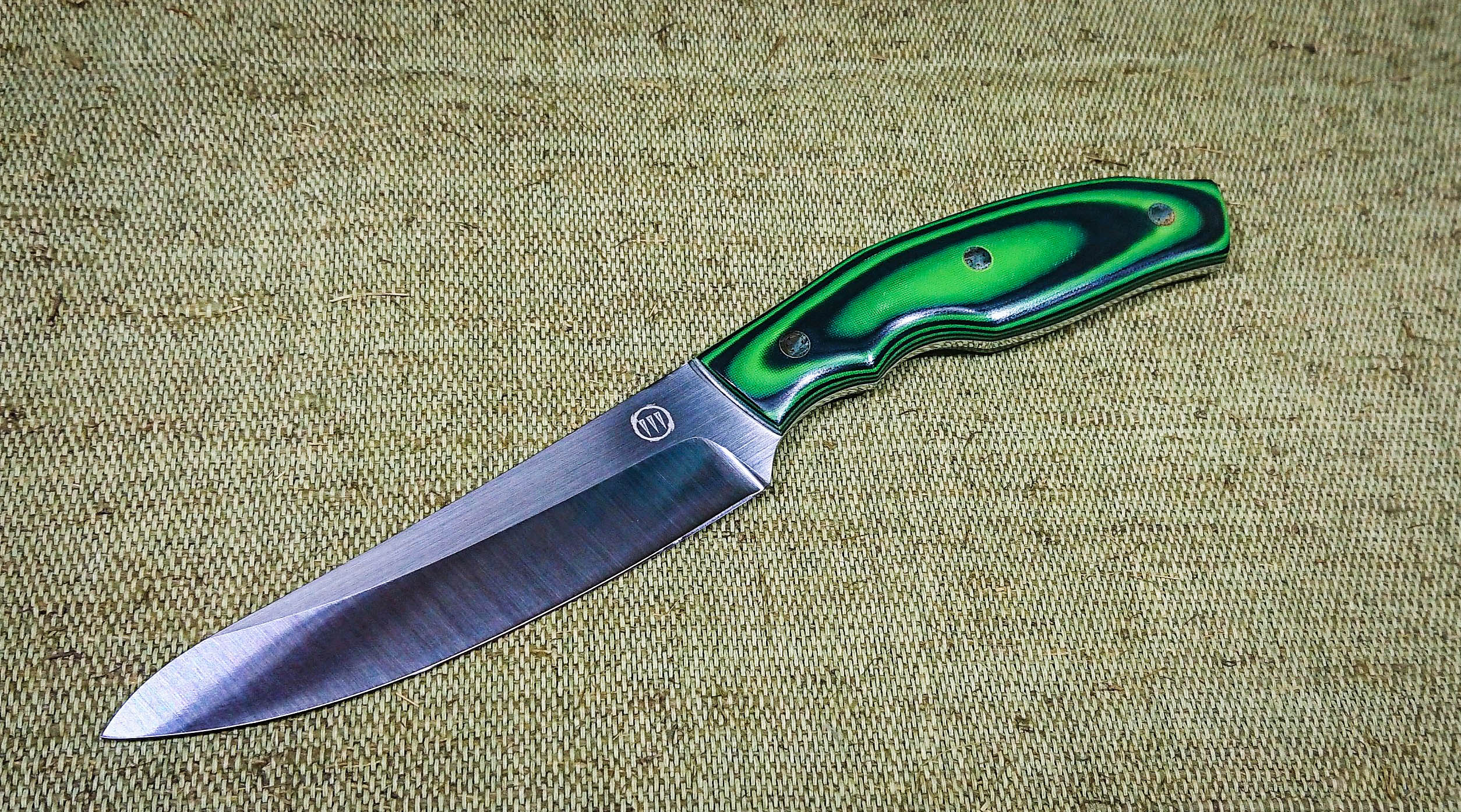

Приветствую всех  =)
Запилил вот пару ножиков - без изысков и сверх требований. Показываю, чтоб тапками в меня покидали за неправильный финиш микарты  {))}
Габариты зеленого: 244. Клин 111мм (чертеж сохранился)
А красного габаритов нет, потому что и чертежа нет  {sm}. Но они по длине примерно одинаковые.
Сталька и там и там N690 c крио. Сведение 0,2-0,3. Толщина - 3.5мм
Микарта от Hornet, пины - Лев Кравченко

Чисто визуально мне больше зелёный нравится. Но то такэ... {sm} В руке может быть как раз второй удобнее.
И второй разве красный , он скорее коричнево-сиреневый...
А вот тут давай поподробнее.
Имеешь ввиду, что ты её отполировал до блеска? {23}
Re: 2 рабочих без заморочек
« Reply #2 : 09 Жовтня 2019, 16:50:10 »
Та да )) Хотя ота сиреневая по-другому и некрасиво получается. В ней много прозрачной смолы и мало ткани. Она поцарапанной выглядит, если не полировать.
мне тоже   8-).
« Reply #3 : 09 Жовтня 2019, 20:11:38 »
оба хороши  {_11}
в каждом своя тяга есть..)

На зеленому лезо видається довшим за руків*я, хоча ттх кажуть про зворотнє {sm}.
« Reply #6 : 10 Жовтня 2019, 09:52:32 »
То ця, як її, перспектива  {))}

Неужели ота подпальцевая придает большей функциональности бордовому (красно-коричневому)? Без него, был бы элегантный дамский режик. ИМХО.
« Reply #8 : 16 Жовтня 2019, 10:37:51 »
Вы абсолютно точно его идентифицировали  {_11}. Таки да, дамский. И ота подпальцевая - дитё проб и ошибок по комфорту одной конкретной дамы  :)
 Лично мне - не очень удобно. Но что поделать, не себе ж делал  {sm}
« Reply #9 : 16 Жовтня 2019, 11:09:29 »
Согласен, тогда так и надо было говорить, что это эксклюзив по желанию милой дамочки :) Пусть понаслаждается работой с приятным и  функциональным изделием  {_11} А потом попросит убрать лишнее :)
