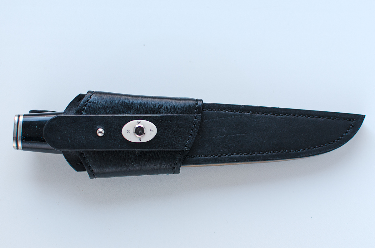

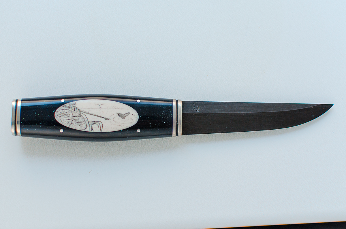

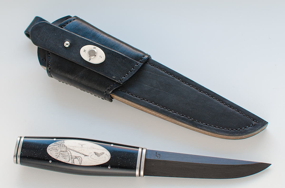

ВІтаю, пару років назад зробив цей ніж, лежав, з недошитими піхвами, тож я з залишків дошив і турбує мене питання, чи задраний клин тому викладу на ваш розсуд.
ТТХ. ШХ-15, мельхіор, акрил, кістка верблюда, шкіра, яка була.
Клин 105 мм, руків'я 115, ширина 22мм ,товщина 4 мм в товщому місці.
Дякую за увагу  {tnx}

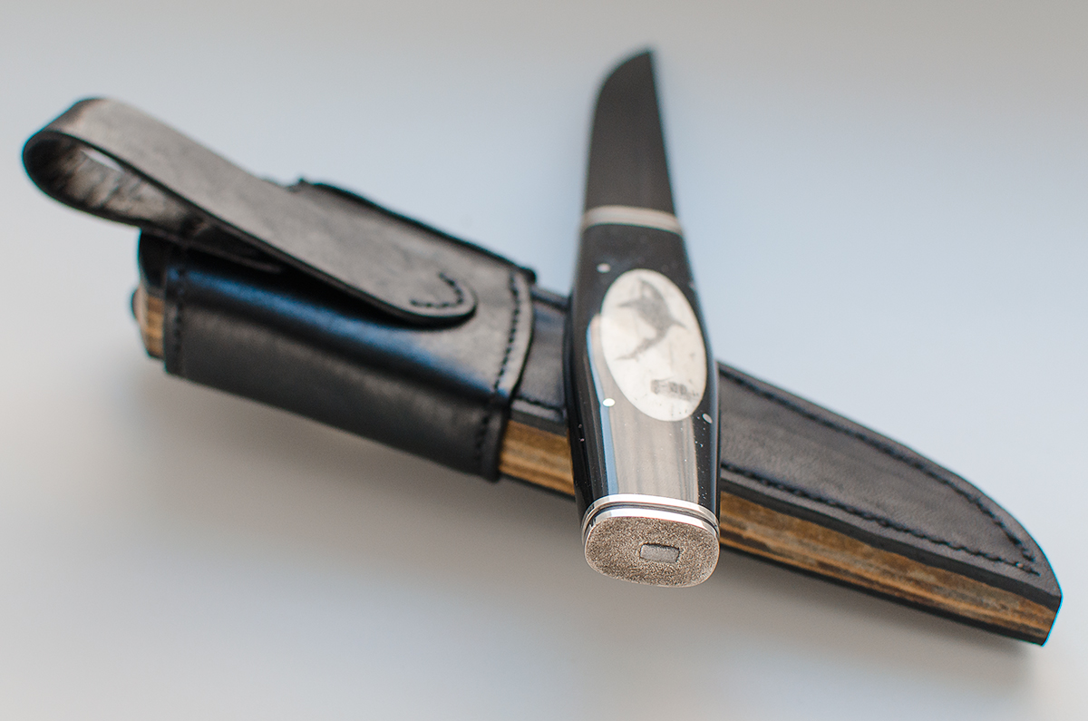

Торці на піхвах не профарбовані концептуально?
Re: Косатка
« Reply #2 : 10 Березня 2020, 16:17:02 »
Так, сильно заважає, краще зафарбувати?
Re: Косатка
« Reply #3 : 10 Березня 2020, 22:38:09 »
Зафарбувати однозначно. 8-)

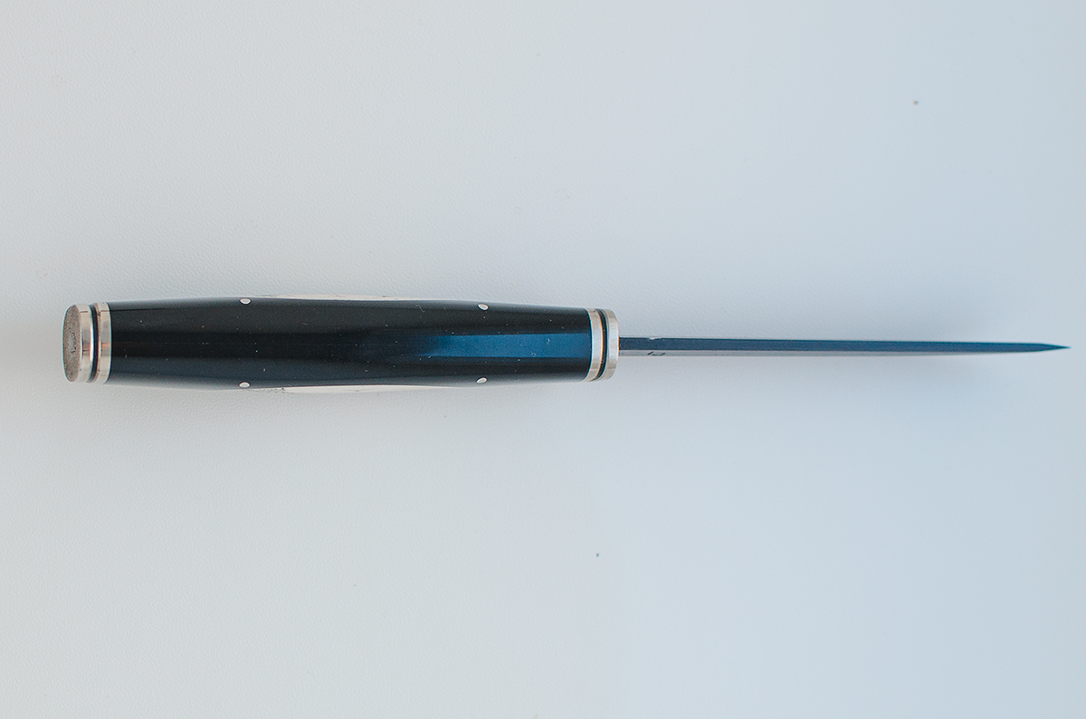

« Reply #4 : 10 Березня 2020, 22:47:53 »
    Классный нож. Один вопрос, то ракурс съёмки так сыграл, или же немного клин задран?

Re: Косатка
« Reply #5 : 10 Березня 2020, 23:20:52 »
Понравился ножик, есть в нем что-то. Ножны так себе...

Re: Косатка
« Reply #6 : 11 Березня 2020, 06:30:57 »
краще зафарбувати?
Дуже схоже на фанеру), я б зафарбував.
Ніж гарний, сподобався.
Re: Косатка
« Reply #7 : 11 Березня 2020, 08:07:24 »
немного клин задран
це питання мучить і мене, думав, хтось тут підкаже
Дякую усім. Буду фарбувати  {tnx}

Re: Косатка
« Reply #8 : 11 Березня 2020, 08:59:38 »
Ніж  {_11}
Піхви - погоджусь, треба підфарбувати, бо спочатку також почав грішити на фанеру....
А клин не задраний, то ракурс трохи вибраний не звідти....

Re: Косатка
« Reply #9 : 11 Березня 2020, 09:03:16 »
хтось тут підкаже
Справа в тому, як на мене, щоб це підсказати необхідно ніж в руках тримати, по фото тяжко визначити (хоча, можливо знайдуться досвідчені люди, які точно по фото скажуть), при цьому "задранісь" клинка зазвичай візуальна, а по промірах все по центру, якщо Ви доб'єтесь візуальної "симетрії", як правило так роблять опускаючи тильник відносно осі ножа, то по факту геометричної симетрії вже не буде. Як на мене, там все добре.
Хоча, здається, я Вам розповідаю те, що Ви й без мене знаєте)).
Re: Косатка
« Reply #10 : 11 Березня 2020, 09:25:27 »
Та звідки ті знання  {no} . Дякую  =)
