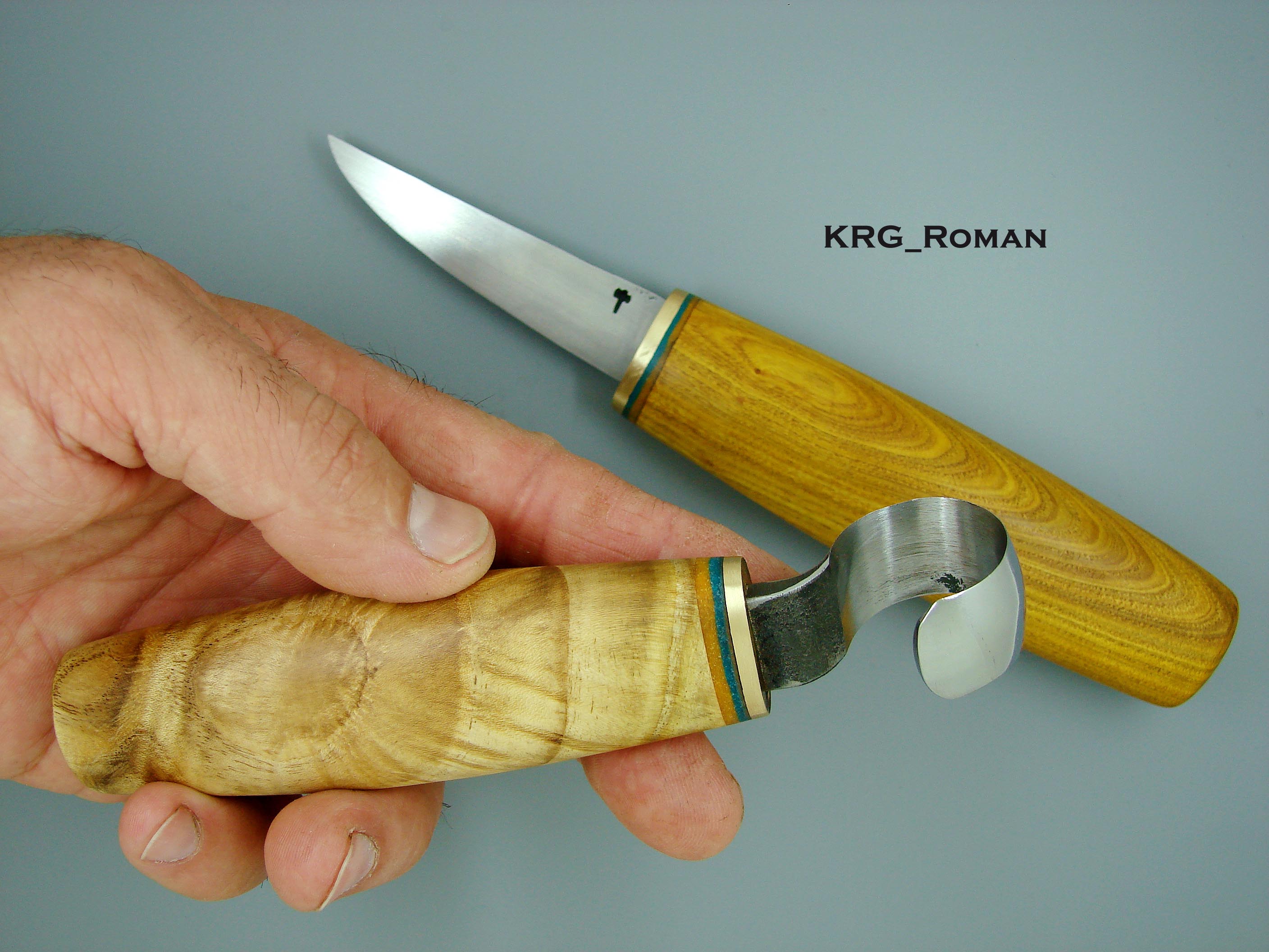

Надивився як люди роблять кукси і самому захотілося . Та от біда , де взяти ложкоріз ? Придивлявся в інтернеті , та ціни там - не демократичні . Питання так би і не вирішилося , як би ,моЇ діти не почали різати ложку з яблуні ( подарунок для Діда) . Середину виколупували напівкруглою стаместкою ( цеж не діло
). Тоді вирішив - треба робити. Покував , загартував , послюсарив. Різачок ШХ 15 ,скумпія (від Володі -Лука
) . Ложкоріз 65 Г ,сувіль акаціі . Особливо не вилизував , інструмент робочий.

Комплект хороший, але дуже специфічний. Ножа треба ще одного. Міліметрів 80-100. Ложкоріз надто малого радіусу здається і для нього широкуватий. Якби не в дитячу руку, то можна робити з довшим хвостовиком.
Я ложки, ріжу клюкарзою, мені так зручніше.

07 Червня 2020, 10:14:37 »
З початку знав , розуміння більш вдалих форм різців , прийде під час роботи . Думаю - різці - не останні.

Комплект хороший, хоть и не идеал! Сказанное паном Лукой (а это таки практик в этом деле) подтвержу основываясь на своём не богатом в этом деле опыте, и именно в плане клюкарзы. Она если работать не на весу а с упором ложки в стол/верстак/пенёк позволит работать более эффективно и легко так как усилие на рез будет вдоль рукояти клюкарзы что эффективнее. В своё время думал ложкорез сделать- но поприкидывал +- и не стал. Кромки на больстерах однозначно скруглить- пальцы при активной работе спасибо скажут. В комплект можно и "богородский" нож сделать- за счёт прямой рк он иногда очень удобен.

Тоді і клюкарзу зроблю.

И богородского типа нож попробуйте- очень удобен при вырезании всякого по дереву.

Він зручний, в першу чергу в заточці.
