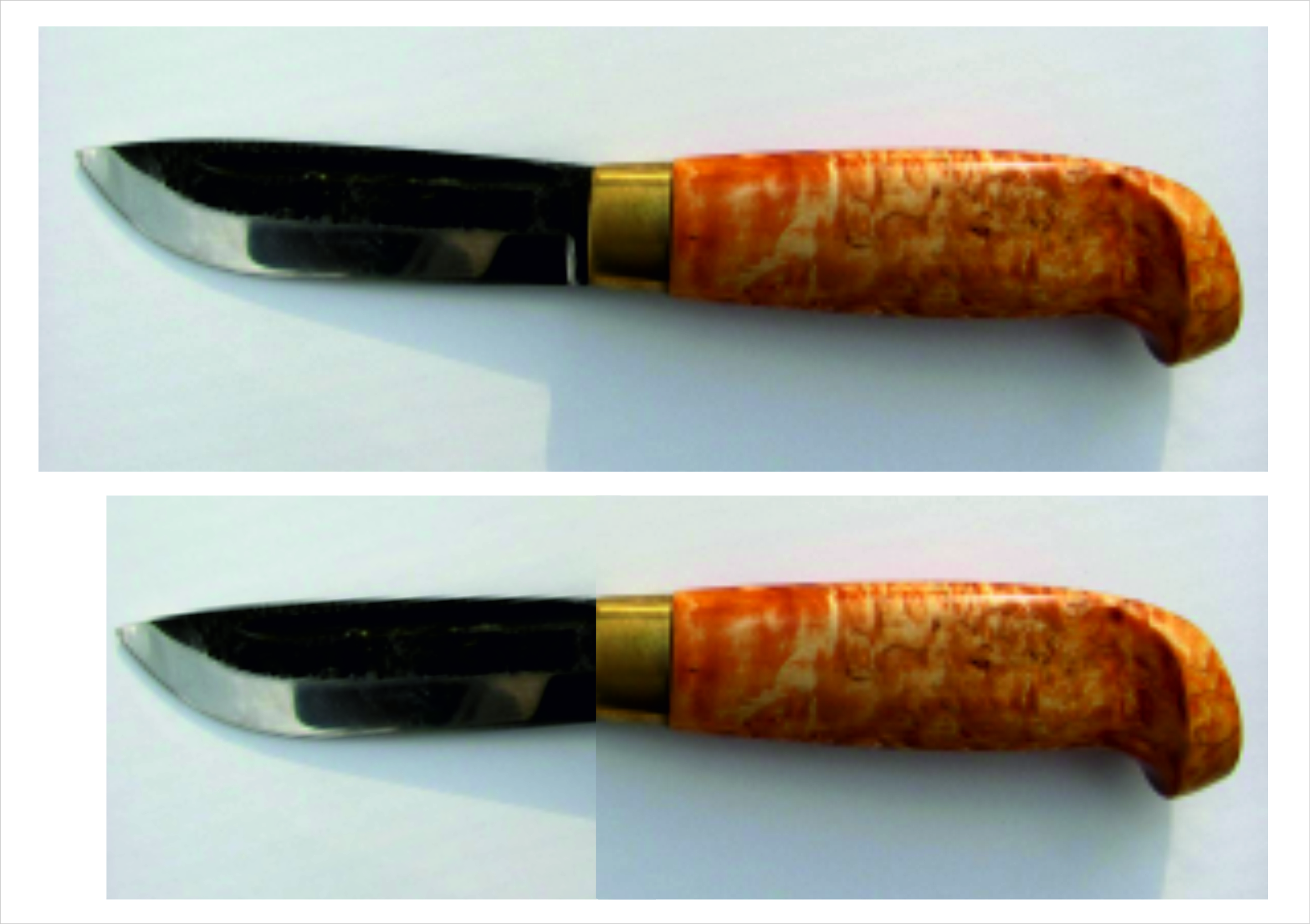

Первый раз в первый класс, кроме рукояти. Нож "По мотивам," конкретно к оригиналам отношения не имеет.
Общая длина 223 мм. Клинок 105х24-27х3,5, сталь ДИ90мп Инструментальщика, ТО Фрица, Дол - фрезеровка, остальное фсе мое. Сведение прим, 0,2 мм. решил попробовать пока так, в ноль переделать легче.
Оковка работы Михайловского, посажена на зуб, рукоять карелка, тонирова спиртовой краской для кожи, монтаж сквозной на расклеп.
Ножны..... уф... кожа приехала толще чем надо, да в первый раз, просто {_18} классика. Кожа РД, толщиной прим 3,2-3,4 мм, деревянный вкладыш.
Каску одел, критику воспринимаю спокойно.
  • Повідомлень: 5859

    {dr} Клинок, сильно задраний. Так задумано?
  А ще.   {23} Не пізно трошки "прищучить" {dr}

Помоему задраный клинок, гармонично вписывается в общую картину. Финов и прочих скандинавов не люблю, а этот - ,,по мотивам", как то хорошо смотрится.

Прикольный шкурник получился, мне нравится. Что клин задран- не факт, бочкообразная рукоять, да еще и не четко в профиль, может искажать восприятие...

Клинок не задран там все по оси, все четко. РК кромка вначале прямая, а обух сразу идет немного радиусный на расширение и рукоять бочкообразная.

Я не вижу там никакой задраности. Смотрите какой формы сам клинок в первую очередь. Да и дол там не параллелен обуху, ...

Рукоять с клинком не пляшет  {kh}

 -) Щоб був трошки "по мотивах", то на клинку не обух задраний, а лінія рк має характерне пузико перед під'ьомом до кінчика. Тобто, якщо клинок опустити, то буде все "по мотивах", крім дропа.

Задран таки. На второй год {gig}

 Почему вы так считаете? По мотивам - она подходящая, неискушенный человек этот нож точно определит как финский. Конечно, специалист сразу укажет на отличия, но ведь нож не был заявлен как скандинав.        Изменить рукоять, заострить и защучить нос - получится просто нож без всяких мотивов. с

2. Влад-ч. Возможно, изначально по эскизу, была бочка, типа Томми. Что стукнуло  (( рукоять сама получилась. Кролик разлетелся за несколько минут, в руке сидит удобно, баланс и управляемость нормальная, возьму себе на копытных ездить.
Инструментальщику надо отдать должное, сталюка режет здорово, хотя с заточкой я особо не морочился. Финиш - борайд 800 грит.

На первом и пятом фото видно, что ось клинка не совпадает с осью рукоятки и что эти оси не параллельны. На девятом фото видно, что у бочки совсем плоские бока. Грибок красивый.

По всей вероятности - это фото так передает, может еще и свет помогает.
Ради бога, можете проверить на ноже лично, там вообще - то косяков по спускам  и шву на ножнах на много больше чем ось.

Ступенька оковка-рукоять, зачем она там.... У мну такая только на бюджетной Море. Ну и дол, наверное лучше бы он с обухом "плясал". По мне так вышел полускинер.

Ступенька  ни какой смысловой нагрузки не несет, просто попробовал, да и всегда можно убрать. Полускинер, в принципе такая и задумка была, сделать нож на охоту, финские мотивы чисто для тренировки и попробовать сделать такие спуски. В комплект начал делать еще леуку, что бы топор не таскать с собой. Наверное  этот нож делался как дополнение к леуке.

Ніж відверто зламаний.
А от чи то баг, чи то фіча - питання смаку та темпераменту

Вот, вот, на вкус и цвет все фломастеры разные. Как походно-огородный то  {_11}, как полочник  {^shock}, там ещё работать и работать.
По ножнам, та тоже, что и по ножу.

То фича такая финочной геометрии + нестандартная форма клинка, так должно быть. Если ориентироваться не на обух, а на дол, то понятно, что перелома нет.
Недавно Макс (reger) показывал нож с похожей геометрией клинка.
