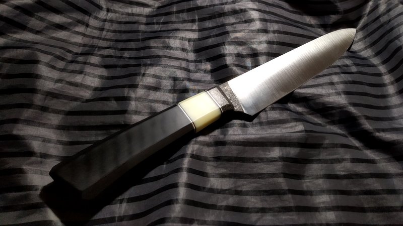

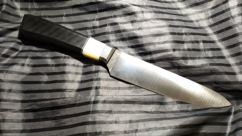

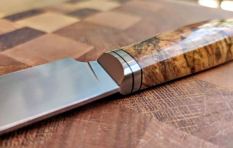

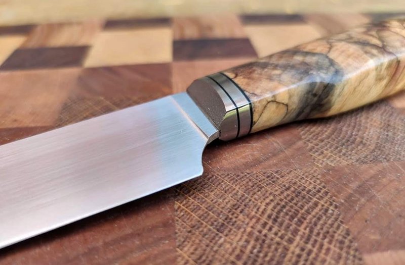

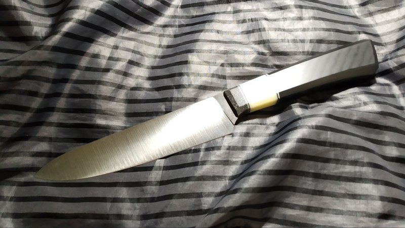

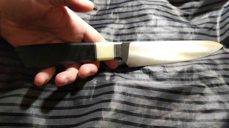

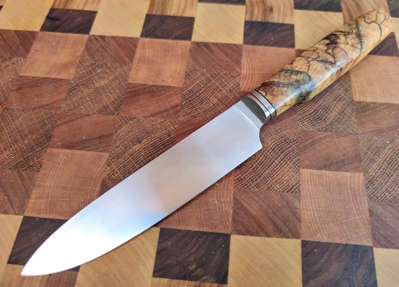

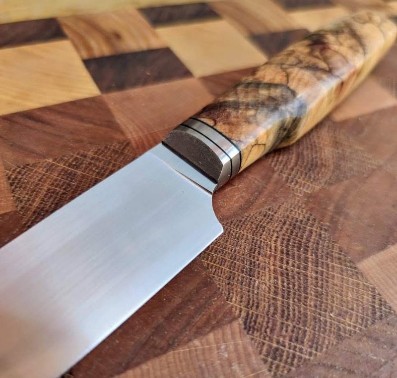

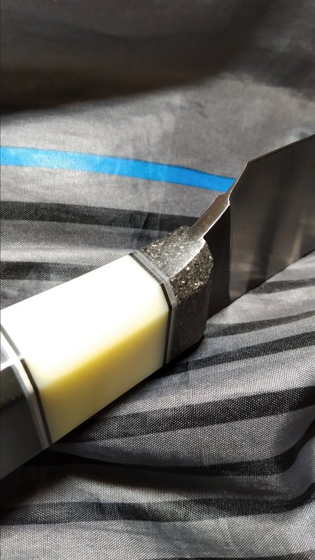

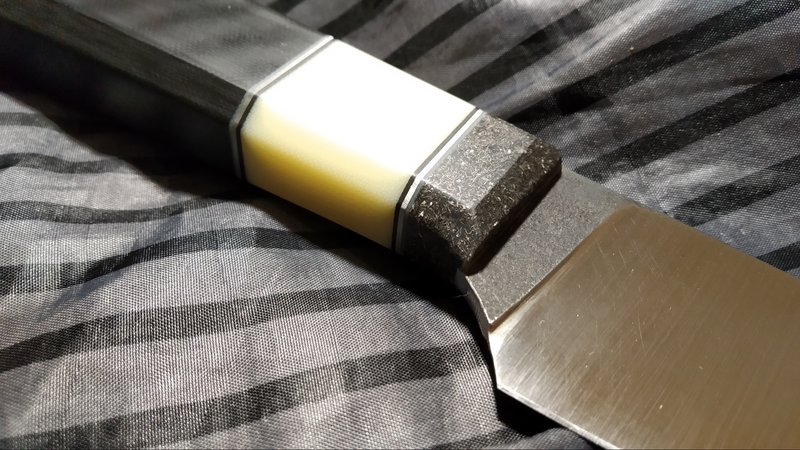

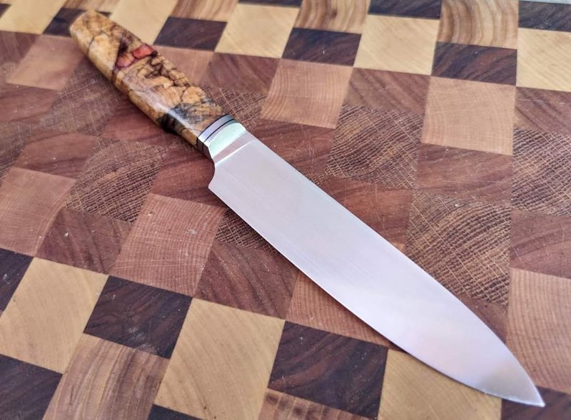

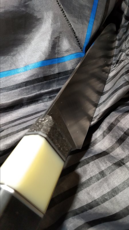

Два практично одинакові клинки з 98х18.
Зробив різний фініш та руків'я.
На першому: мікарта Hornet, проставки титан, больстер ????

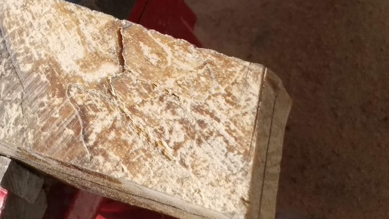

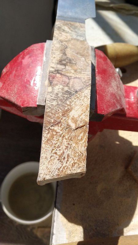

на другому: стабшпальт (виявився гнилим, що робив кому цікаво напишу), титан, мікарта.
Стрибнути б ...

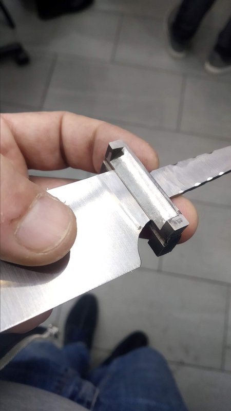

Якщо можна.
Offline Punia
  • Маю ключ та замок не знайду
  • Повідомлень: 332
  • Хоббі як життя
Re: Єврокухня 1-2
« Reply #2 : 15 Вересня 2020, 19:57:49 »
Замішав епоксидку, сидів біля ножа з годину і поступово закапував в щілини з однієї сторони. Коли почало просочуватись на іншу сторону, залляв з надлишком поверху і замотав харчовою плівкою. Залишив на ніч. По ранку почав потроху обдирати, де зявлялись нові поодинокі вкраплення гниляка одразу ж закапував суперклеєм, і отак потроху розтягнулось на два дні. Пробував незначні удари по хвостовику та на злом - тримається добре не потріскує і не сипиться.

Спасибо за обьяснение .Сталкивался с аналогичной ситуацией,то же самое проделывал с помощью суперклея,он гораздо быстрее отвердевает,а по механическим свойствам,по моему, даже лучше.

Так але клей не глибоко проникає а дірки були наскрізні тож довелось заливати.

Клей наоборот, моментально проникает во все самые мелкие трещинки,операцию надо проводить несколько раз. У клея очень сильная текучесть,сродни керосину, только надо всё делать быстро и не жалеть клея.
Ото Я і побоявся що швидко застигає і вирішив краще епоксою просочити. А так в більшості випадків як треба пори закрити чи тріщини то ціанокрілат саме то!
