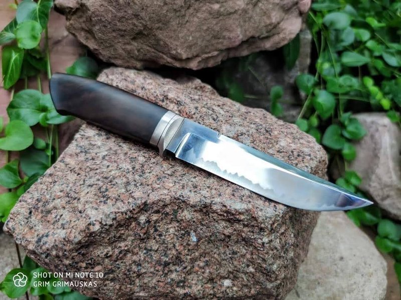

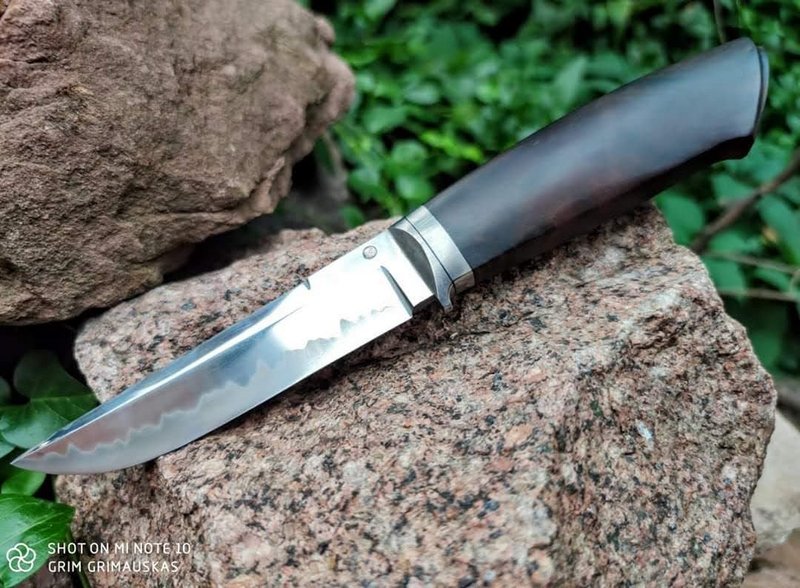

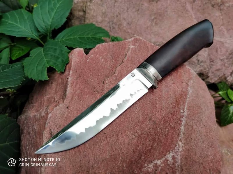

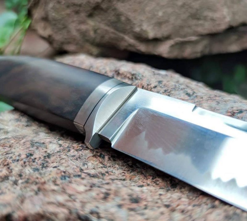

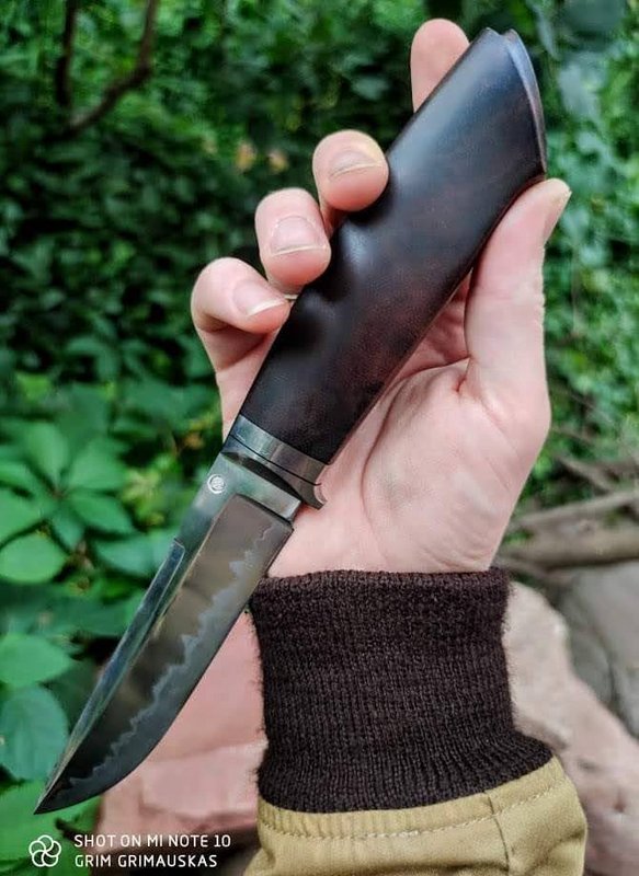

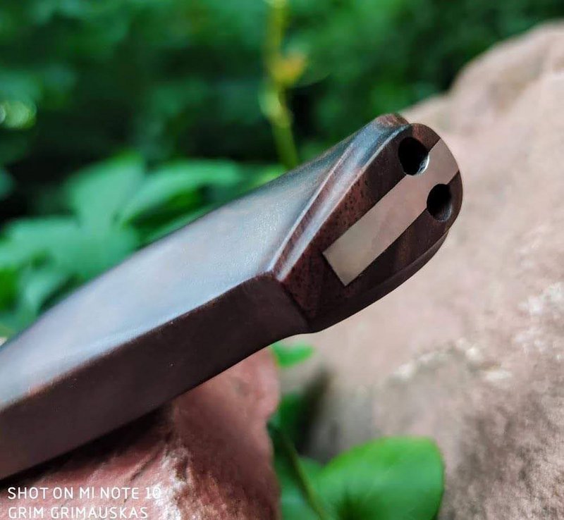

Матеріали любязно надані by Sergij Buinjak to Mark за обміном, а мучити їх довелось мені {gig}.
Маємо: ламінат (помоєму К110 в 40х13), титан, стабкорінь горіха. Ножни: шкіра рослинного дублення, фарба чорна, коричнева by inola, просочено, провосковано від вологи.
Стрибнути б ...

Гарний ніж! Цікаве і ергономічне рішення з темлячним  {_11}
Re: Агресссор
« Reply #2 : 15 Вересня 2020, 11:50:16 »
Цікавий!  {_11}
Re: Агресссор
« Reply #3 : 15 Вересня 2020, 16:12:32 »

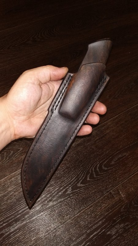

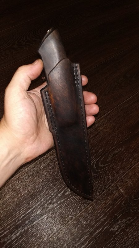

Особливо сподобався , вид в піхвах. Гарна підгонка , темлячний - супер.

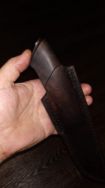

на фото погано видно (намагався вловити оптимальну кількість світла, щоб показати малюнок на піхвах і ножі практично співпадає за напрямком такольором деревини на руків'ї. Хотів отримати щось схоже, але коли зробив ножни та розмотав ножа офігел.

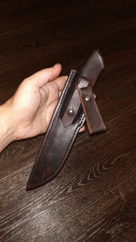

« Reply #8 : 20 Вересня 2020, 21:09:03 »

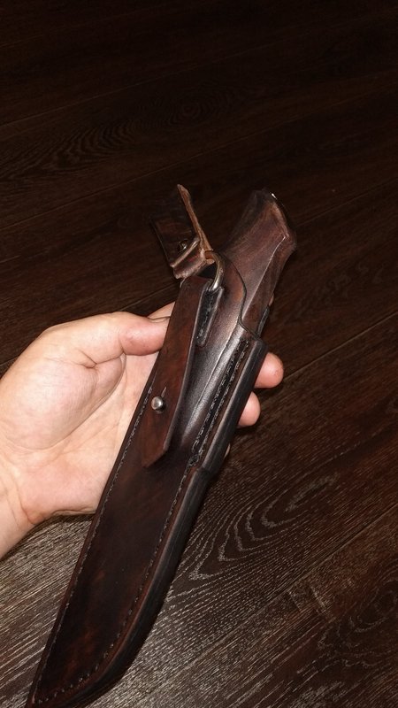

Щось не бачу на піхвах фіксуючих елементів, плюс мілка посадка, він триматись там буде?

« Reply #9 : 20 Вересня 2020, 21:59:40 »
Там в середні є ямка під виступ на підпальцеву в проставці шкіряній по центру. Фіксується з гучним "клац"  ()

« Reply #10 : 20 Вересня 2020, 23:07:31 »
А! Власне так і думав, але уточнив.

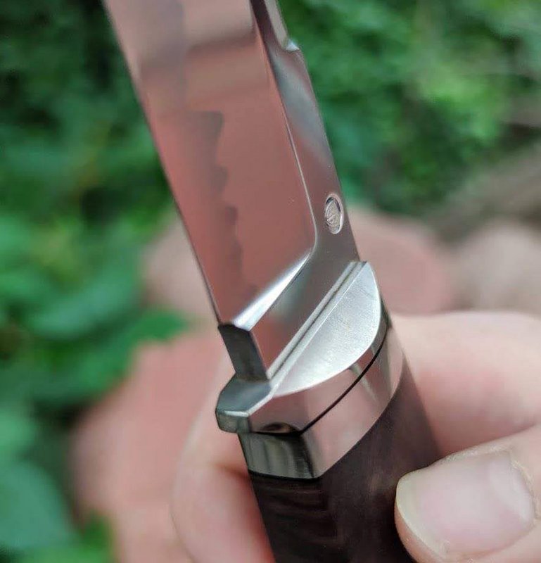

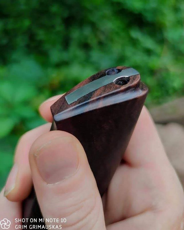

Хорошая работа. Жаль фото маловаты и ракурсы какие-то - не рассмотреть ничего толком.
И не понравилось, вот то решение на тыльнике, для темляка {no} выглядит :(

« Reply #12 : 23 Вересня 2020, 09:30:41 »
 {tnx} Дяка! Фото не мої, бо окрім окуляра на телефоні не маю нічого. Попросив чоловіка, за безкоштовно гріх жалітись {sm}. А з тильною частиною то власне справа смаку, знаю кілька чоловік аж впісювались від побаченого {))}
