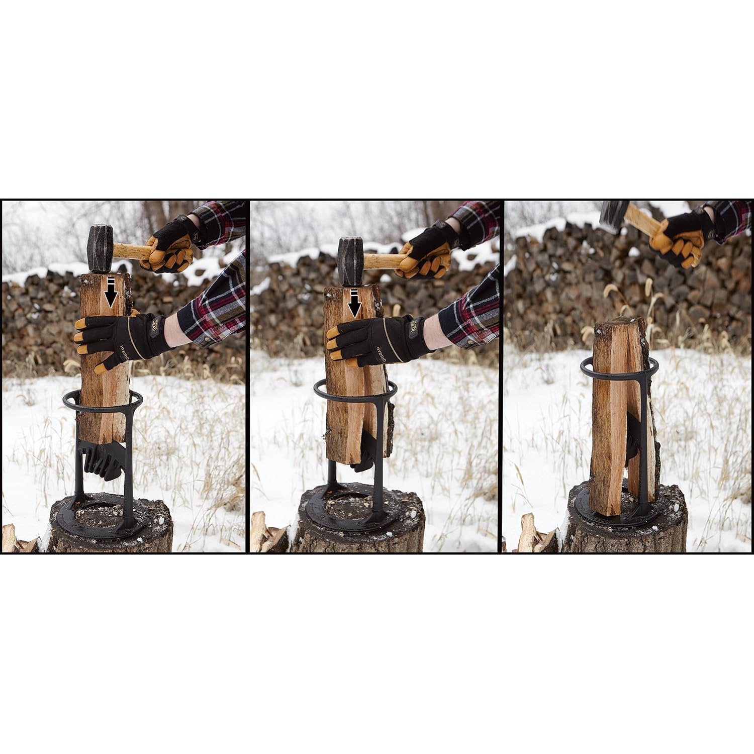

« Reply #1 : 15 Червня 2017, 22:00:49 »
Для дрібних цурпалків та й і для  колки всередині приміщення краще отаку прспособу собі поставити
"As iron sharpens iron, so one person sharpens another."
