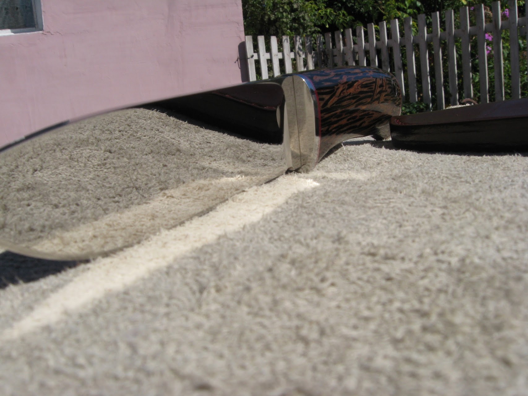

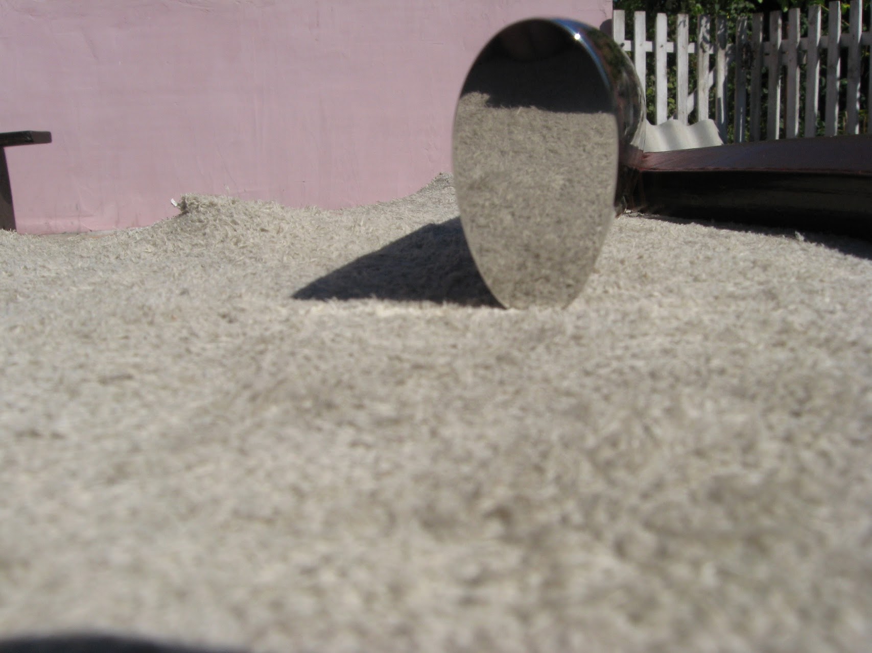

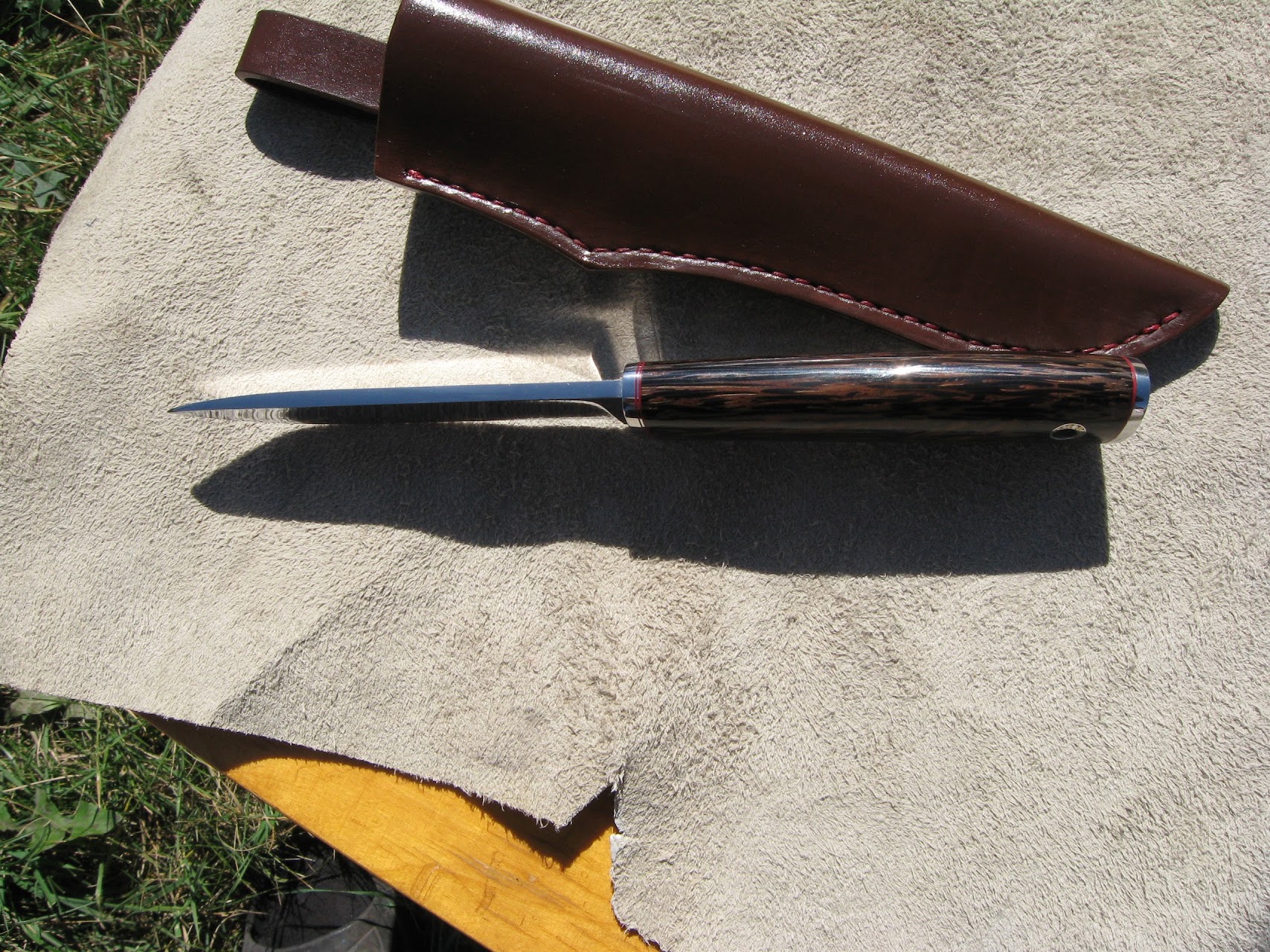

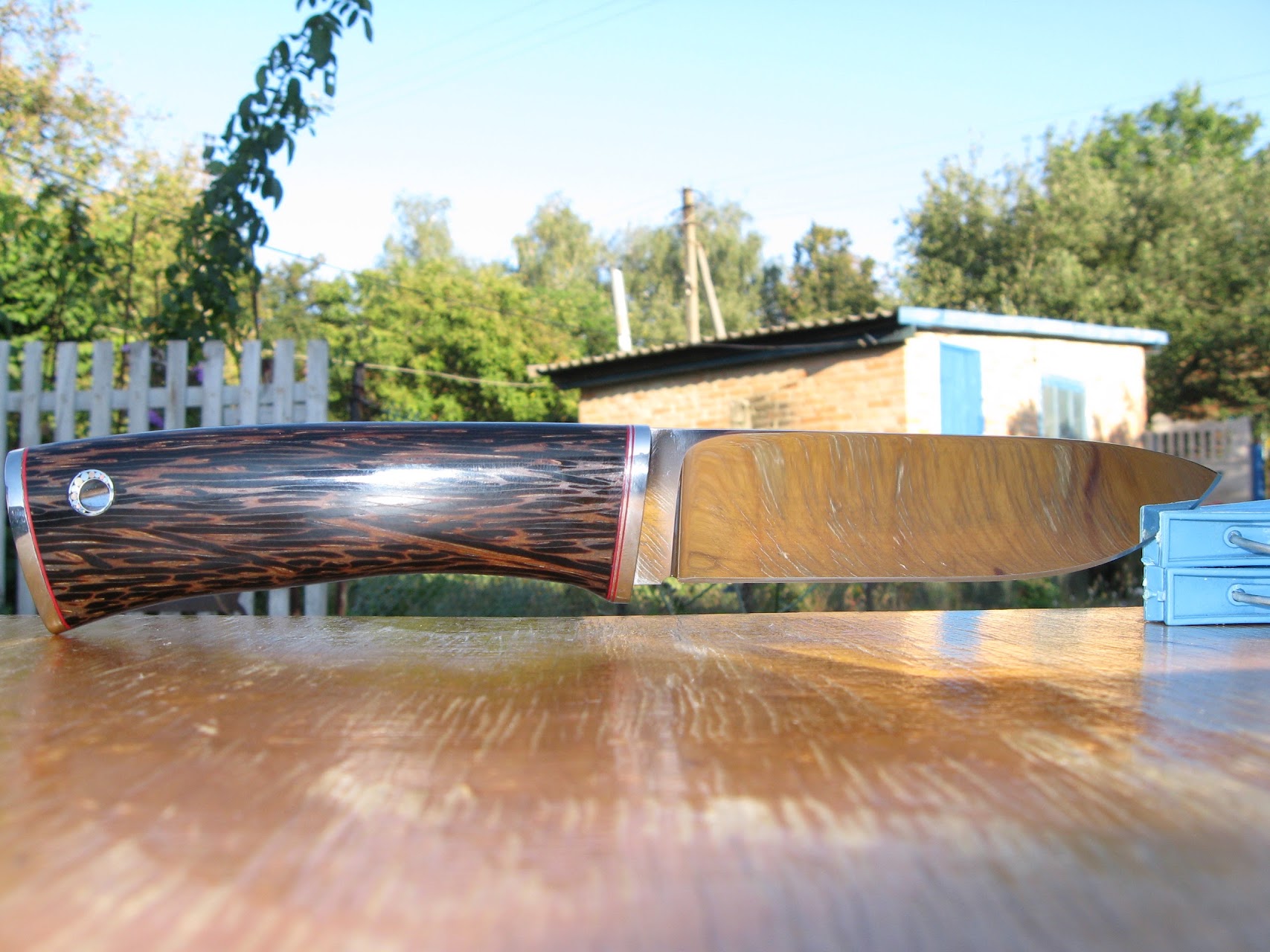

І ось демонстрація результату і черговий приклад вдалого компонування:
Все фото примера сохранились? Надо бы перезалить на хостинг без склероза.
А пока - добавлю ещё один пример.
Фото взяты из альбома с фотографиями ножа "Чорний діамант" (seroggaa).
Я только выбрал желательные ракурсы из соображений: передать максимум информативности минимальным числом фото. (А из чего выбирать - было. {_14})
Первоочередная (а кроме "первоочередного" попутно и остальное рассматриваем: рикассо, дульку, темлячное, подгонку проставочек, ...) информационость каждого из фото:
1. Контур чисто в профиль, дерево и качество финиша дерева. Правильная цветопередача дерева.
2. Строй, финиш клинка + подгонка к больстеру.
3. 3-D рукояти + строй клинка.
4. То же, но с другой стороны + ножны слева (и виден торец).
5. Вид снизу (фигуристость).
6. Вид сверху + правая сторона ножен.
7. Нож в ножнах (глубина).
8. Сечение рукояти, вид на тыльник.
9. Подгонка к больстеру и финиш.
Почти все вопросы сразу закрыты, большинство (поскольку каждое из выбранных фото раскрывает основном по паре параметров) - показано дважды. Чтобы уменьшить влияние оптики - минимизировать всякие "кажется".
Чтобы было "совсем все вопросы" - вид на тыльник нужно было сделать рядом с ножнами - добавился бы вид "заглядываем в устье + смотрим на обрез торца".
На каком-либо из фото нужно было положить ножны с поднятым подвесом - тогда было бы видно и как он пришит.
