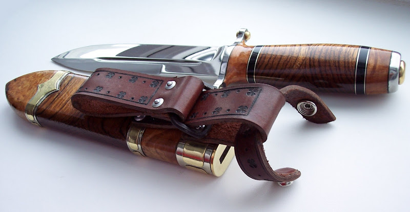

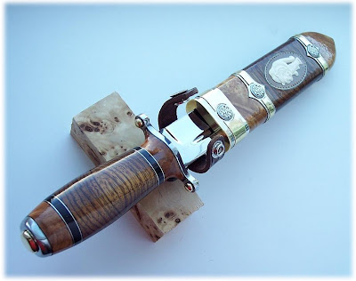

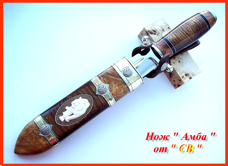

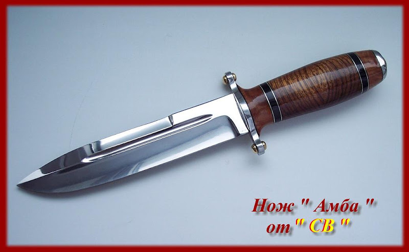

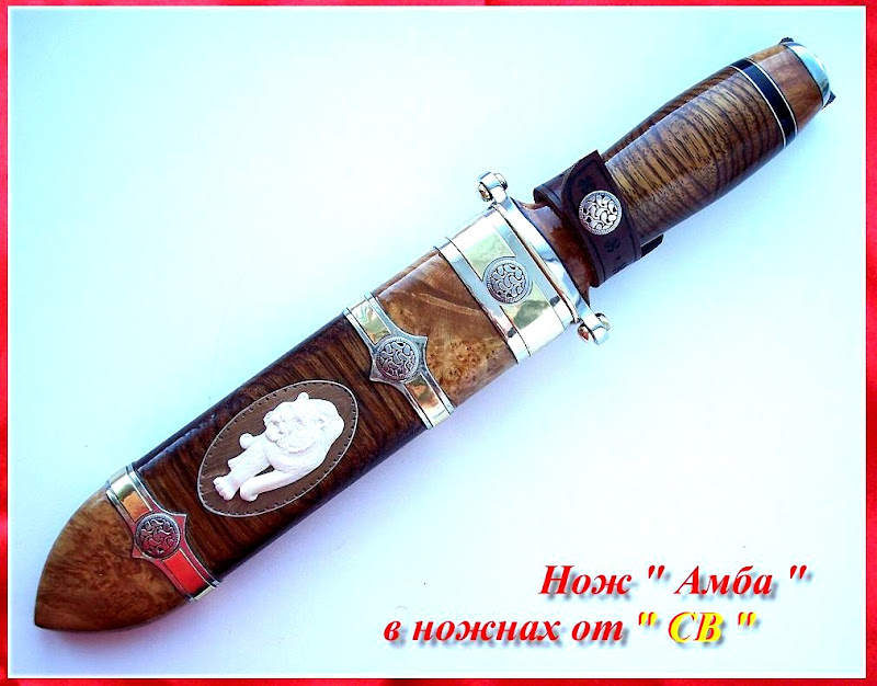

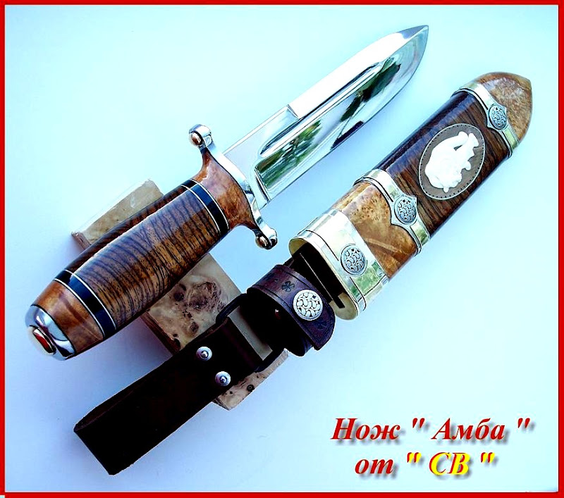

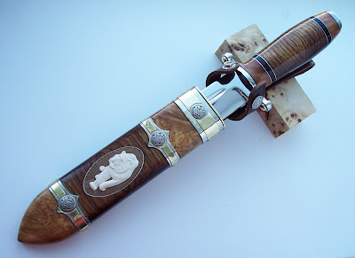

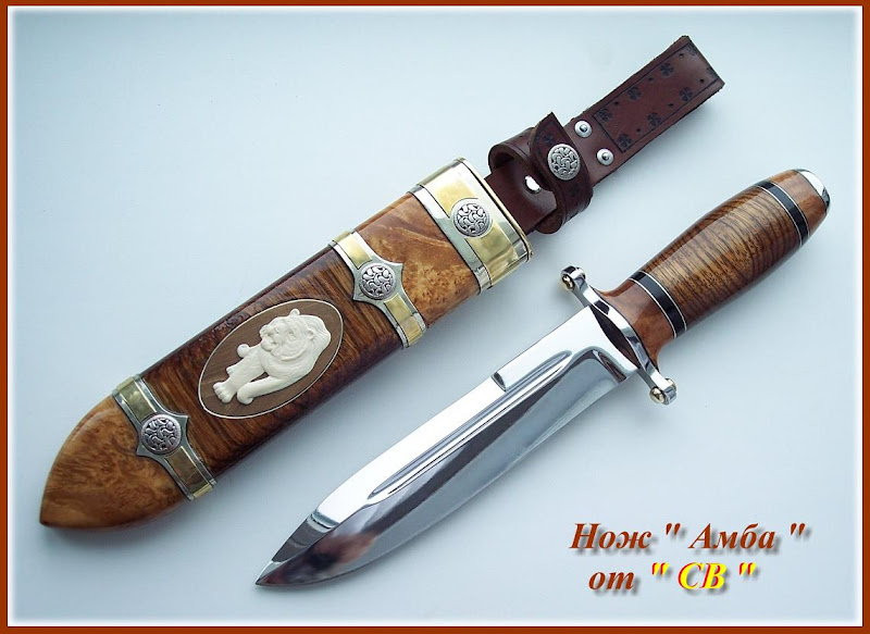

Восстанавливаю фотографии со сгинувшей темы "Амба"
Это произведение всеми уважаемого Brigadirа http://www.knife.com.ua/forum/index.php?action=profile;u=2523
Итак
ТТХ ножа
Клинок от ООО Кизляр
Сталь 65х13
Длина клинка  - 185мм
Ширина клинка  - 36мм
Обух           - 5.5мм
Рукоять        - 125мм
Ширина в средней части - 40мм
Толщина -------- части - 28мм
Материал рукояти - гарда, навершие сталь,латунь, кап клена,зебрано, фибра.
Ножны- пластиковая вставка, кап клена, зебрано ,мельхиор, латунь,металические вставки литье, рельефная вставка "Тигр" от Тобольской косторезной фабрики.
Подвес - кожа.
Фото
Размеры ножа, рабочие чертежи
Процесс изготовления
Вставка на ножнах
И еще фото
На все вопросы, надеюсь ответит сам Мастер 8-)

Ну я от таких вещей просто, по украински это будет - В ЗАХВАТІ !!!!!!  {_24}  {_24}  {_24}  {cli}  {cli}  {cli}
alexan2010
Re: Нож "Амба"
« Reply #5 : 06 Травня 2010, 16:22:19 »
Нож- конфетка. Растут же руки у людей из правильного места! Спасибо за фото, получил истинное наслаждение. {_11}

Возможно у форумчан еще появятся вопросы для ответов
Посмотрел ещё раз на эскиз ножен... На медальон.
Вспомнил где видел этого тигра: wildcats. (Автора не помню. {_09} Кто-то из Гильдии?)
Brigadir
Re: Нож "Амба"
« Reply #8 : 28 Червня 2010, 05:36:10 »
Вы правильно подметили это (гильдийские мастера), о том что брать пример от знатных мастеров совсем не зазорно.Идея от мастера Данилина.
Очень много и разных эскизов прорабатывал по уссурийскому тигру, но более чем такой экиз посчитал самым оптимальным
в данном изделии.
Работа Данилина называется "Дикие кошки"
