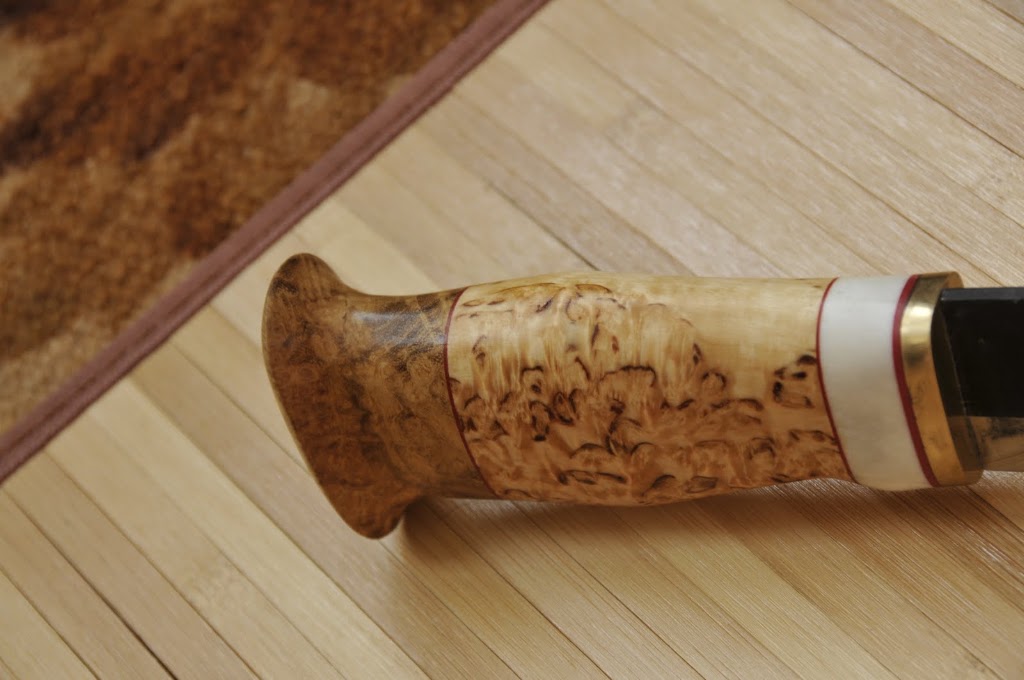

Захотелось иметь ножик для походов и сопутствующих работ. Решил остановится на леуку и вот что получилось:
Клинок: Lauri Leuku 210
Рукоять: латунь, фибра, карелка, кап акации, даниш и жидкий карнаубский воск.
С кожей я пока не дружу, поэтому ножны будут чуть позже :)

 ТТХ руків*я напиши ще (по фото прикинув, але хотів би почути "від виробника"). Тильник такої форми (гостроти) руку не ріже при роботі?

Ух ты! Весчь. {_11} Понравилось, как рукоять сделана и подбор материалов. {_11}

А размеры можно узнать?  {_09}

2Frederico, по ТТХ рукояти напишу чуть позже, кода домой вернусь )
Рукоять делалась под себя, в моей небольшой руке лежит комфортно. Относительно формы тыльника, после первого использования узнаю, если будет врезаться в руку, подправлю.
Забыл добавить: белая проставка - лосиный рог.

Сам хочу в таких габаритах, і з таким грибком  {23}
 А світла проставка що?
У Фредеріко як в нікого є можливість оцінити руків"я.
А акація до біса знайома :D
З щитом, або на щиті.

2Бойко
Акация та самая  (__3)
Проставка(рог лося) получилась с темными точками, хотя в перекиси провела несколько часов.

mihalych, если не тайна за семью печатями, то
mihalych
Re: Леуку
« Reply #8 : 08 Червня 2011, 12:50:44 »
Я сейчас на работе, просто физически не могу измерить :)
По длине примерно 330мм: 210мм клин + 120мм рукоять.

Гарно вділи клиночка. Мене смущає саме тильник, не боїтесь при гарному ударі залишитися з тильником в руці а ножем невідомо де?

Ніж сподобався 8-), але  підпальцевий виступ  на розі  не в тему  {kh}. І фібра краще б була однаковою по товщині ;).

Чомусь бачу лише одне фото (шмат руків"я, больстер, шмат клинка ) ... ?

О, побачив решту! Ух, потужний! Руків"я не затовсте (мені здалось черевце товстувате - хоча, це на мою руку). По матеріалах: замість капа би таку ж полоску рогу, як спереду, а решта з тієї ж карелки (мені так бачиться...)

Собрано - чистенько,а вот рукоять нужно щупать,монтаж там на стяжке?,а то конструкция для рубки.

Дополнительные ТТХ:
длина клинка - 210мм
ширина  - 37мм
толщина - 3мм
длина рукояти - 124мм
ширина(максимальная) - 45мм
толщина(максимальная) - 27мм
монтаж на эпоксидку на 110мм, практически насквозь.надеюсь, что рубку выдержит.

Гарно вділи клиночка. Мене смущає саме тильник, не боїтесь при гарному ударі залишитися з тильником в руці ......
  Силуэт ножа леукку вроде и просматривается , а вот способ монтажа не очень приспособлен именно для рубки , на натуральном и правильном  леукку ( если правильно понимаю именно значение леукку у наших северных братьев  {_01} ) вместо просто больстера из пластины металла стоит оковка , способствующая прочности всей конструкции .
  Ножик неплохой , но конструктив конструкции не позволяет отнести его к ножам леукку.

Имхо с грибком перебор уж слишком "разухабистый вышел". Рубить будет не удобно

На счет больстера спорить не берусь, просто не знаю этой темы настолько глубоко, чтобы разговаривать про аутентичность. Но вот навскидку пару примеров:

У Розелли оковка, только не глубокая
