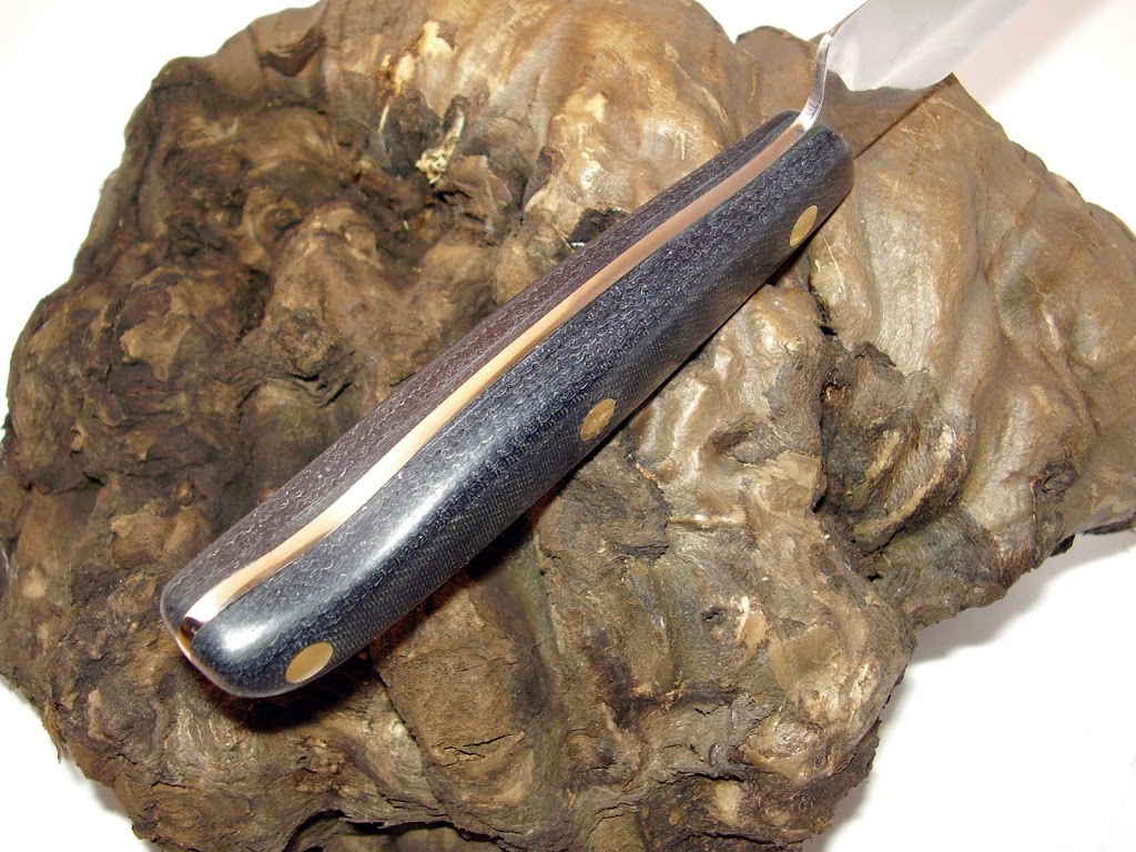

принимаю конструктивную критику
Главный недостаток - щели под накладками. {kh} Надо бы от них избавиться.
Возможно просто недожата средняя заклёпка... Если же причина в неровности, то в самом лентяйском варианте исправления (из гигиенических соображений) - залить туда суперклей. Ну а если "как положено" - надо переустановить накладки.

« Reply #31 : 14 Січня 2011, 13:13:02 »
Б.... Это какой-то оптический обман {_07} Тень, что ли?! Я очень скрупулёзно подгонял накладки. Взял только что, ещё раз посмотреть, щелей нет вообще, всё как "литое" ((

Re: Кухонник джинсовый
« Reply #33 : 14 Січня 2011, 19:59:27 »
А выглядит как зияюшая насквозь щель... И на виде снизу - тоже.  ((
http://lh4.ggpht.com/_l0lqpsjXshk/TQJx8H2x_RI/AAAAAAAAAck/y6y-9ISpZHw/s128/PC090101.JPG
Ну а если там щелей нет, значит и к соборке вопросв нет. Но надо поглядывать, что там в оптике отображается!
