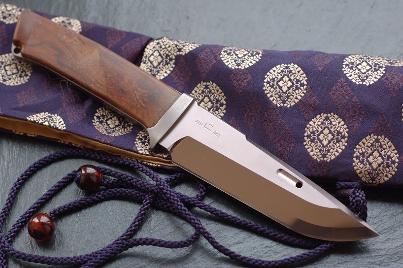

Выкладываю фото следующего ножа чуток со стремом так как делался он по ножу JIN-S-HPC и многие могут ругать. Вообщем мне ну очень понравился  JIN-S-HPC и решил поучится за одно и сделать что то похожее. Спуски уже бы и переделал но не буду потому что он такой какой он вышел на то время. И так сталь 95Х18 от Анзара  накладки эбен южно-американский и титан на больстере. Общая длина 220мм ширина 29мм толщина по обуху 4мм. О спусках  {_09} лучше посмотреть на фото.

Перестроил фото в строку и добавлю заявленный прототип:

 Ніж - робочий {_11}, виконання - гарне {_11}, дерево - класне {_11} {_11} {_11}, спуски - зализані {kh}.
А по фото знову кину - чому б не викласти тут в темі фото ножа повністю ((?

Про сходство с оригиналом умолчу, это сейчас не важно. А вот спуски... Здается мне что они делались что называется , на коленке. А для такого дела нужно хоть минимум приспособ. На пример, двигатель с планшайбой милиметров 200 - 250. Закрепить на нее фанерный круг и наклеить наждачку с нужным зерном.
Плоские спуски получаются на ура.

По фото.Не все, так как думал модераторы будут ругать за много фото. По поводу на коленках, так  это точно. Еще бы видели где, но это мои проблемы. Потихоньку делается гриндер ну или подобное.

Отвечу по всем трем ножам от Bass85 в этой теме. Скорее всего, что ножи очень даже интересные...., но что по этим ракурсам можно разглядеть {kh}, ножей как таковых не видно. Однозначно перефотать (_22), тогда будет о чем говорить.

Контури схожі, на цьому подібність закінчилась... Але орієнтир вибрано достойний!  :)

Нож с особыми формами конечно,клин не понравился,да и его детали не видно,не те ракурсы,рукоять своеобразная,дерево красивое,сходство конечто я особо не вижу,но взяли как за основу,свой взгляд на формы у вас есть,но техника исполнения хромает,но это дело поправимое!
