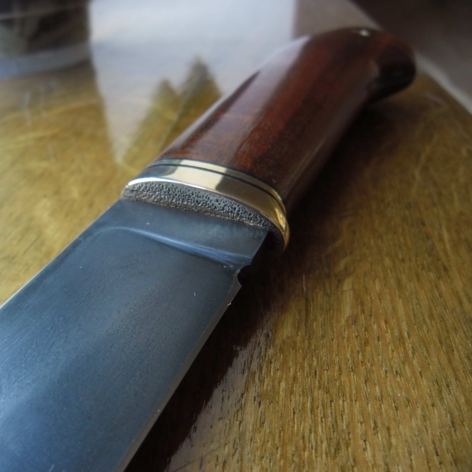

... а шо? - великий і горбатий!  {))}
ТТХ: ШХ15 by іgor.cononow 125х27х5,1; бронза, фібра, іпе, пін. "Итого": 250х43х23 (габарити) і грам ... зо 300.
Піхви: шкіра, тасьма, різні "саламандери"...
Колір найреалістичніший на останньому фото (дерев"яха -  {_18}, нормально сфоткати неможливо  {sm}. Міняє колір, блікує... паскуда  {gig}).

Не поганий ріжик 8-)
Так і не зрозумів якого кольору чохол. На одному фото фіолетовий на другому коричневий :)

Клинок травлений в чому?

Я конечно извиняюсь, но если бы не знал кто его сделал сказал бы, что это "первая работа"...  ((
Тыльная часть рукояти  {sw2} Использование фибры мне не оправдано "в принципе", а тут она между деревом и бронзой явно лишняя.
- я теж саме одразу подумав, а щодо фібри між деревом і бронзою - ніби показує нерівною... ((

2 кузнец  - ХЗ, більше ні в чому не травлю (пробував всяке - {no}).
Использование фибры мне не оправдано "в принципе"... между деревом и бронзой явно лишняя.
Як і мені текстолітів і гетинаксів... Але ж як би без фібри виглядала композиція бронзовий больстер - бронзова проставка  {sm}?
Між деревом і металевими проставками (і взагалі, між всіма різнорідними матеріалами) зивик ставити фібру в якості буфера, а в даному випадку вона зав"язана і композиційно (інакше, між бронзами треба було давати тонесеньку проставочку з іпе замість фібри).

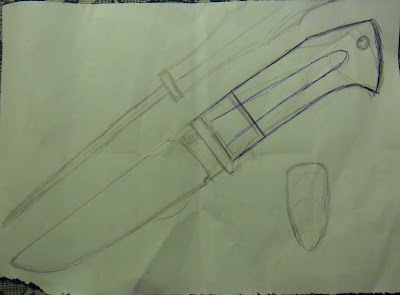

Може так і правильніше  {gig}... В принципі, по тильнику - таким і планувався (все ще експериментуємо) - друга спроба реалізувати той самий ескіз:
(з поправкою на розміри клинка і ергономіку).

« Reply #15 : 11 Березня 2012, 13:10:25 »
той самий ескіз
Быстрая жабка авансом (по клику - анимированный .gif). ;)
Ну и по остальному: пулевидное сечение рукояти {kh} и фигуристость на виде сверху чрезмерная. Не вижу смысла в "перетяжке" за больстером...
Ну и "мелочи" по согласованию размеров рикассо-больстер-вставка... Как есть - в ряд не становятся.

« Reply #16 : 11 Березня 2012, 13:55:00 »
По эскизу согласен, со всем написаным. Но проблема в том, что эскизы я рисую редко (только когда в голове не получается нарисовать - в основном что-то нестандартное, новое для меня), и еще реже их в точности придерживаюсь. Они для меня только отправная точка, идея... дальше поправки по ходу работы. И результат часто настолько эволюционирует, что на эскиз бывает совсем не похож - эксперименты  {sm}.
Самое важное для меня не эскиз, и даже не результат, главное Практика {zen}

« Reply #19 : 28 Квітня 2012, 12:50:40 »
вот оно..та форма что и я ищу...
не знаю кому как но мне опущеный вниз тыльник во первых очень удобен а во вторых еще и эстетически нравится {_11}
эскиз с вашего позволения позаимствую...
единственно что - я бы тут все же придал рукояти фигуристости в профиль т.е. сделал два сужения - одно в районе указательного пальца- за больстером, второе гдето в районе мизинца- изгиба рукояти
