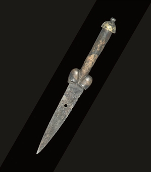

Представляю вашему вниманию следующее изделие. Долго думал над названием, ничего не придумал, назвал "Ноябрь". Почему бы и нет? Сейчас ведь ноябрь. Да и цветовая гамма кажется подходит. Теперь ТТХ. Клинок Игоря Кононова ШХ15, ничего с ним ни делал даже пока не точил. Размеры 134*25*5 мм. у больстера, клин по обуху, сведен примерно в 0,5. Рукоять: нейзильбер, фибра, олень, иппе. Кстати дерево понравилось - плотное, тяжелое, цвет после окончательной обработки приятный, хотя в бруске было не очень. На спинке ближе к тыльнику сделана псевдоинкрустация - пришлось закрыть брак. Ножны - кожа, пока без петли для подвеса. Смотрите, высказывайте свое мнение, здоровая критика приветствуется.
PS. Два первых фото что-то легли не так как надо ((

Приятный ножик,напряг выступ больстера в нижней части,смотрится как не отсюда( личные тараканы) ,ну а так хорошенький.

Меня он тоже по началу напрягал (сейчас привык :D). Но без него мне кажется было бы хуже. В обще что-то там нужно было делать. Ну и вот...что получилось то получилось {sm}

Может стоило-бы перед сделать ровным,а со стороны рукояти -скос.

Может и так, только мне кажется какой-то выступ все равно должен там быть. {23}

Підгризти больстер можна цілком і зараз, і пузо обвисло до тильника, теж би його  {23}.

Руків"я виглядає важкуватим... і шкіра на піхвах не сподобалась  {no}.

Приятные формы, а выступ на больстере акцентирует внимание.

По больстеру підтримую, в решті гарненький ножик {_11}
Шкіра ІМХО дуже натурально виглядає, піхви - так собі. {))}

Хороший нож. Брюшко на рукояти только сильно взад ушло, и проставка одной толщины с больктером как по мне выглядит не очень (побольше бы ее), а так ничего. Ножны нормальные - и кожа, и форма

С упорчиком явно не сложилось.
По-моему: брюшко как раз на месте, а спинка на попу сползла... Т.е. горбик просится ближе к больстеру. Тогда и остальные линии лучше "устаканиваются".
Формы упора - "из другой оперы".
Кованину - как обычно, не оценил.
По моему такую оперу еще никто не написал! Тут все рассуждают - нужен упор или не нужен. Нужен! Но не ТАКОЙ! Такое ощющение что  этот упор топором рублен, ни одной плавной линии.  #8
Ну, почему же... Есть такой древний мотив: ballok

клинок то по ходу из старых запасов ;)
приятный ножик {y}
болстер, конечно на любителя, но не так уж и ужасен

Нож приятный но выступ на больстере и косяки на клинке в глаза бросаются.

Насчет выступа на больстере, да, согласен, хотелось как-то по другому, но получилось так. Уже и не вспомню - сделал нож несколько месяцев назад.
  ТО a_n_t. Клинок из старых запасов, угадал 8-). Есть еще парочка таких же, можно будет поиграться с формами рукоятей и выступами в т.ч. С клинком, как уже писал, ничего не делал, оставил в авторском исполнении.
