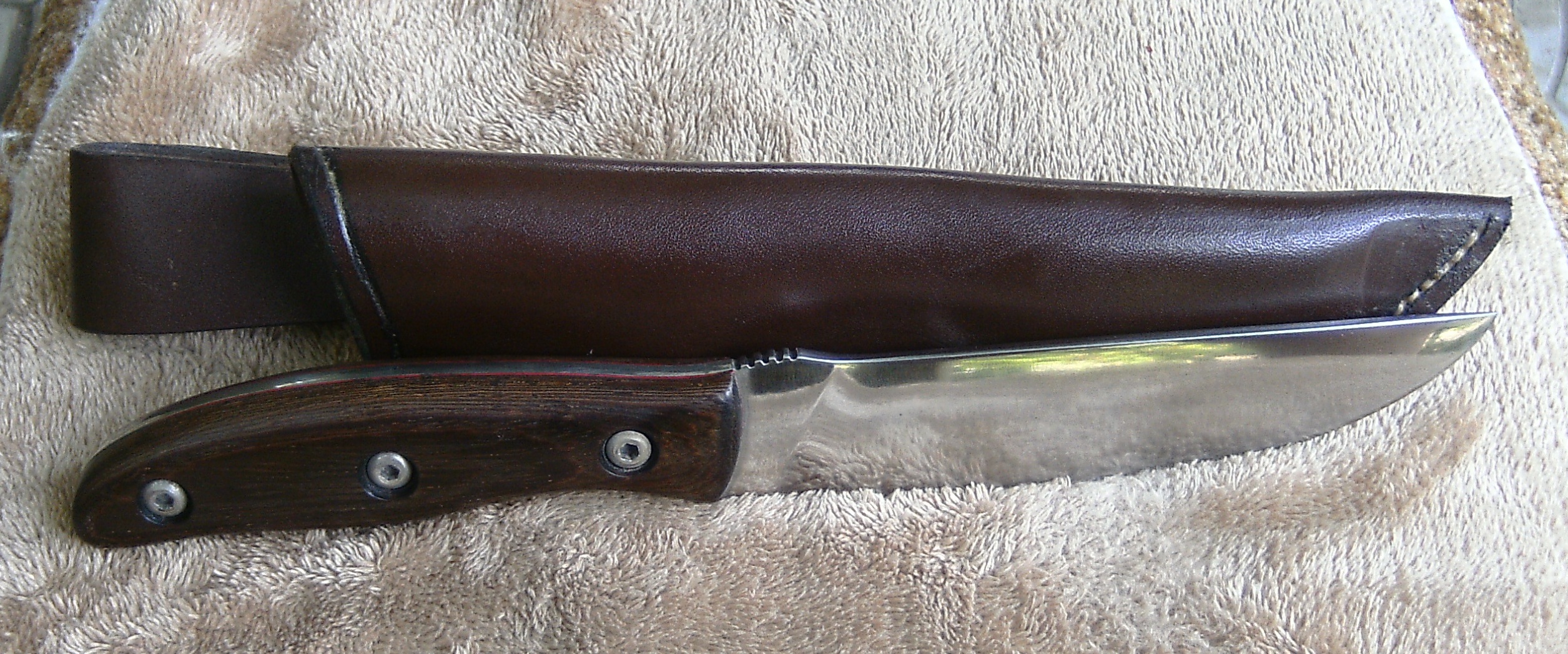

Sandvik 14C28N
Нож  «Походный»
Дорого времени суток уважаемому Сообществу.
Представляю Вам свой второй нож и первые ножны.
Длинна 260мм, вес 255грамм
Клинок 140х 33х3.75 клин к острию 2.2мм , спуски легкая выпуклая линза сведен в 0.9мм . сталь Sandvik 14C28N Stainless Steel (Dimec), заклка (Инструментальщик) 59 HRC Заточен 30 градусов.
Рукоять 120мм Венге,фибра покрыта даниш, карнауб.воск. Стяжки нерж.(Vladimir M)
Ножны кожа ременная 3.5 мм от(Дионис) чуть шлифонул с карнауб. воском
Провел небольшой тест: рубка сосновой доски по диагонали с небольшим усилием (стружка до 1 см.) после бумагу режет легко без задиров. Сталька
и ТМО очень понравилась
Жду Ваших замечаний, подсказок, советов.

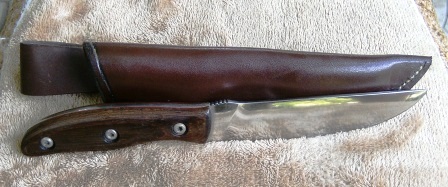

« Reply #1 : 14 Серпня 2013, 18:45:38 »
Поставлю чуть крупнее.
Не до конца еще освоил комп. премудрости

« Reply #2 : 14 Серпня 2013, 18:49:08 »
Как для второго  {dr} ,то ниче  :),но по формам сыроват ,клинок -задран ,сведение в 0,9 не много  {sm} ...ИМХО

« Reply #3 : 14 Серпня 2013, 19:09:08 »
Работа аккуратная, но форма - без "изюминки", что ли (хотя дело вкуса). И фото хотелось бы без "зайчиков"

« Reply #4 : 14 Серпня 2013, 19:48:25 »
2mergen-71 Острие поднимал специально, что бы не было ХО.
0.9 конечно многовато, Хотя как походный порубить сучьев, заточить колышки или разделать "бегемота" (= самый раз .

« Reply #5 : 14 Серпня 2013, 20:18:31 »
По-ходу неплохой походный, хотя формы на любителя (специфические, а лучше бы унивесальные - хз что в походе может случится/понадобится...)

« Reply #8 : 14 Серпня 2013, 21:49:26 »
Контури не чіткі ,грані зализані.Проте все ще можна виправити.

« Reply #9 : 14 Серпня 2013, 21:59:33 »
2Cynic Этот вроде лучше {_09}
/a3c/2013-08-14-18-59/i7-4988344/800x290-r][/URL]

« Reply #13 : 15 Серпня 2013, 00:29:10 »
"Болты" в рукояти и мусоросборники вокруг них, совсем никчему  {no} , а форма клинка конечно найдет любителя. Точить не нужно было и сведение  #8....

« Reply #15 : 15 Серпня 2013, 09:42:41 »
Фиг с ними с формами и фотохостингами, но 0.9мм это "ВАУ!!!!" {_07}, причем не в самом хорошем смысле. Вы же не китаец и на Кизляр вряд ли работаете - такое сведение ожидаемо только от них {gig}

« Reply #16 : 15 Серпня 2013, 13:56:29 »
Всем спасибо за советы и замечания, нож переделаю, с хостингом разберемся. =)

« Reply #17 : 15 Серпня 2013, 22:36:41 »
Как для второго ножа есть чему учится и куда стремится.
