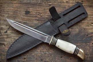

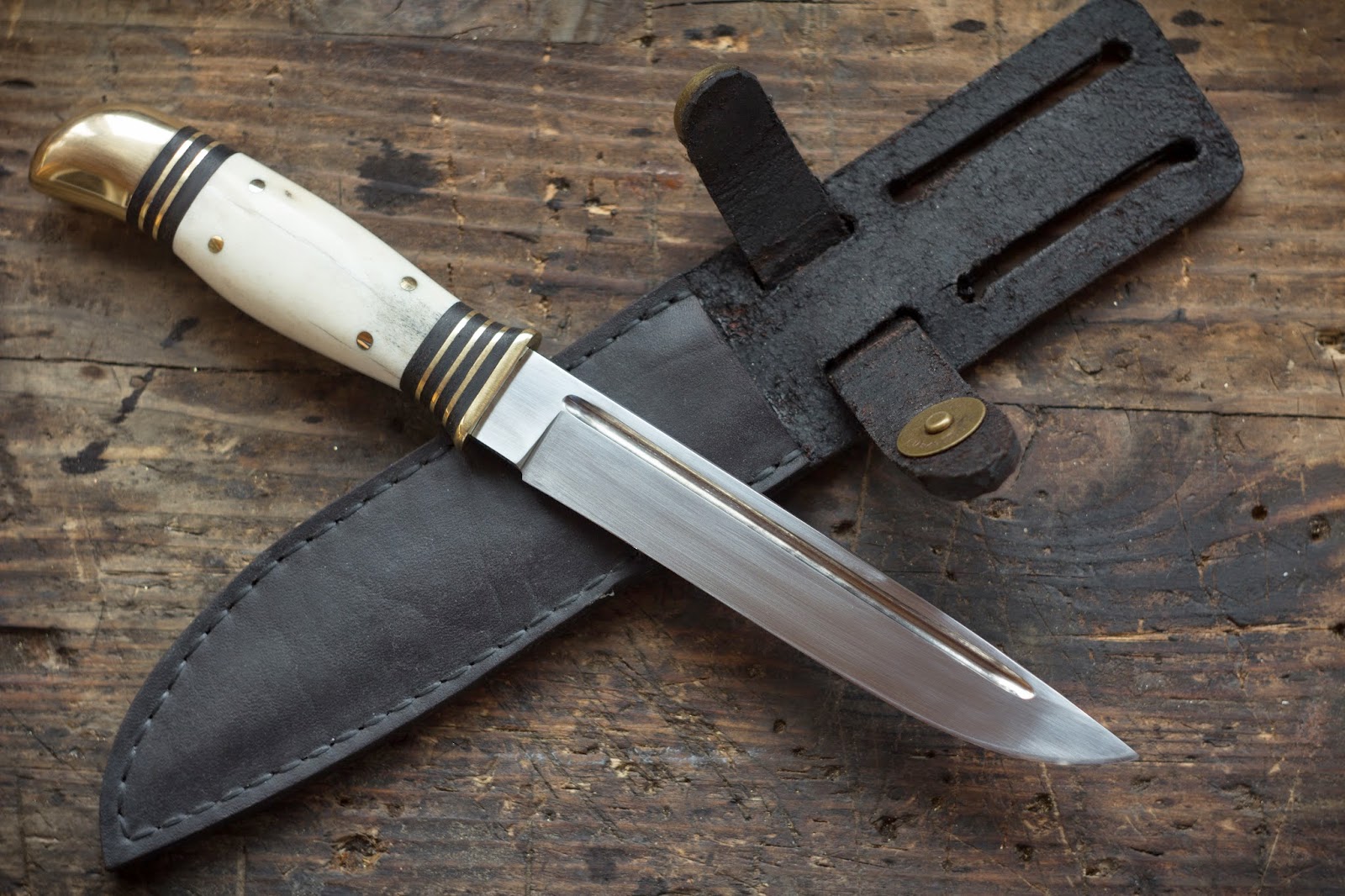

Всем доброго времени суток, дорогие форумчане.
Попросили меня сделать нож Финку НКВД. После некоторых объяснений всё-же объяснил человеку почему не буду делать гарду. В итоге длину клинка увеличили до 140 мм. пропорционально немного расширил клинок. Обговорила материалы и врезультате родился вот такой вот ножик по мотивам не малоизвестной.
Сталь - Х12МФ от Интсрументальщика. Рукоять наборная, разборная: Латунь, кожа, рог лося.
С рогом работал впервые. В структуре оказались какие-то трещинки (принесли мне некое расстройство, учитывая что это был один кусок, и одна сторона идеальная, а вторая... ну сами увидете) Залил их цианоакрилом и продолжил работу. Вот что получилось в результате (Усики застёжки заклеил уже после того как всё пофотографировал  {_09}):
больше фото в Альбоме
А так же небольшое Видео
Жду вашей критики и советов  =)
Поправил ссылки.

гарний комплект вийшов)торці застібки на ножнах просяться акуратності,радіуси вирізані ален не шліфовані {23}

Получилось гармонично, отсутствие гарды не портит вид.

Достойный ножик вышел. Ножны простоваты для такой финки.

Тема схвачена, потому и без гарды выглядит достаточно логично.
Дол с линией спусков немного поссорился. Особенно - на правой стороне.

Шикарная финка! Больстер заменить на гарду дело минутное!
