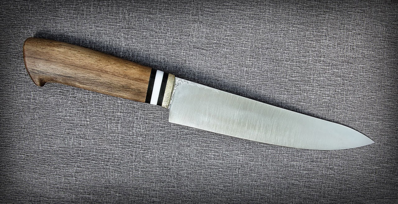

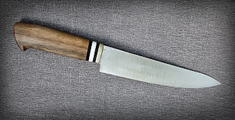

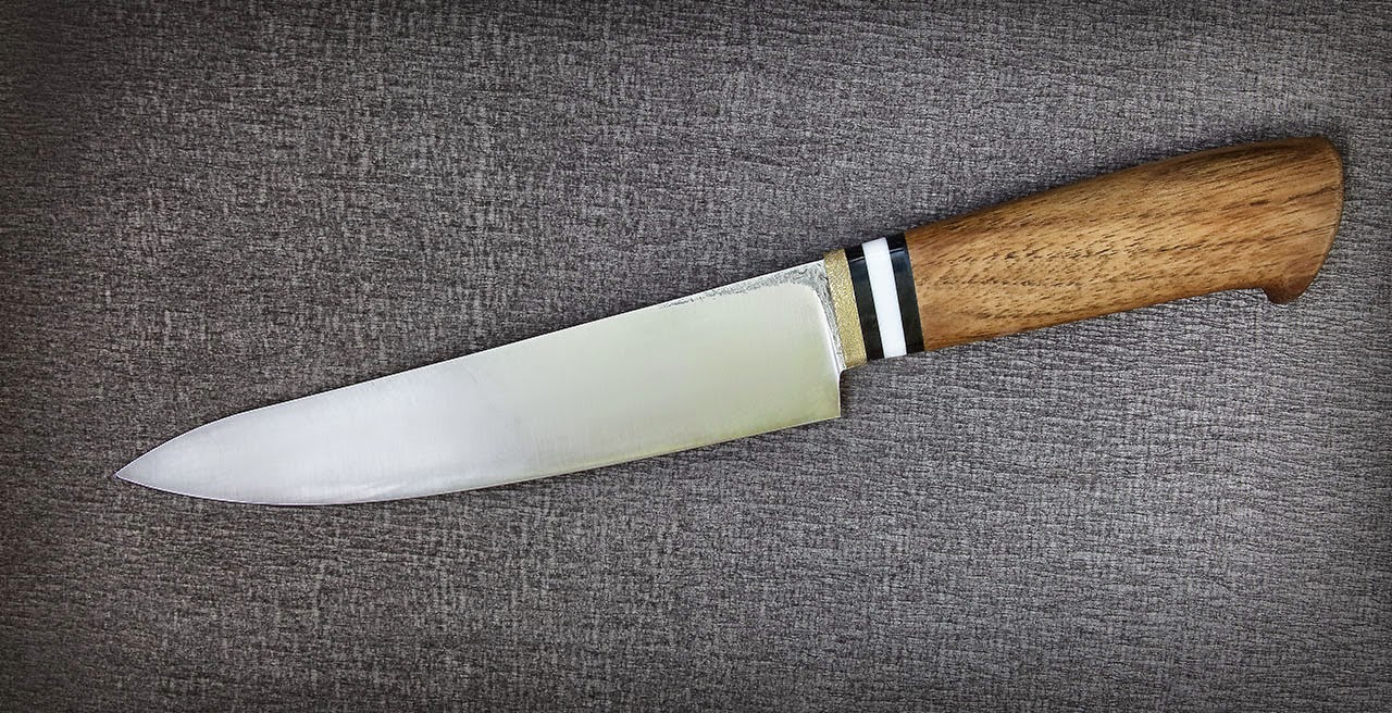

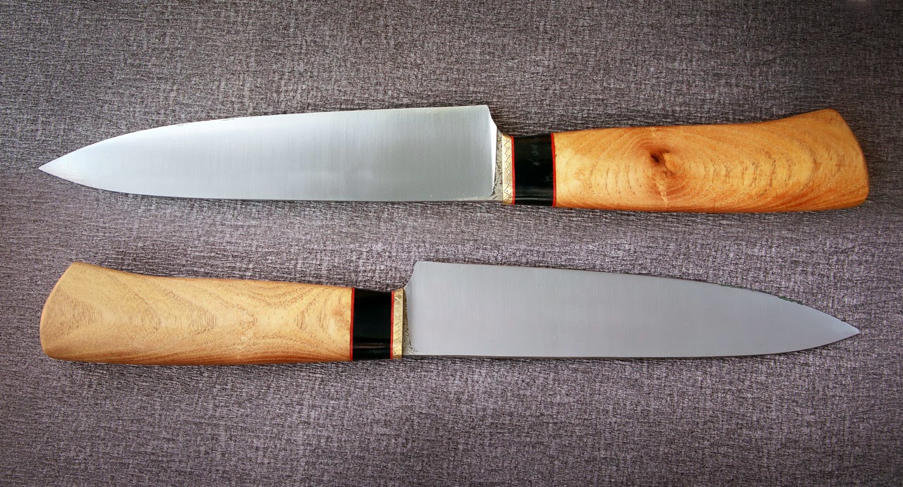

Ореховый
Сталь клинка  -75Х15МФСНТ-н/ж сталь (медичинская  н/ж сталь)
Длина ножа-298мм,  длинна лезвия -180мм,  ширина -37мм,  толщина 2, мм в обухе.
Твердость HRC-59ед
 Сведен  в 0,2. Микроподвод.
Больстер-бронз +эбонит+проставка кориан.
Рукоять- анатолийский орех, пропитана туноговым маслом и жидким карнаубским воском.
Сатин поперечный, заточен.Не хо.
Увеличил полноразмерные до как "загружено".

залип над цими фото  {_11}

    Ніж класний, але як на мене поліроване рікасо і мілкіший сатин були б доречнішими.
Re: Ореховый
« Reply #3 : 26 Травня 2014, 21:17:46 »
Сатин крестовой  Р1500-Р1800,куда меньше, он в глянцевый идет.Полировка дело частное,практикуем все подряд, в данный момент мне захотелось так сделать.

Наклон больстера визуально напрягает  (( в остальном  {_11}

Симпатичный нож на кухню, с правильной сталью.  {_11}
И проставочный блок, при своём контрастном наборе вроде на месте, а был бы ещё интеренее, отдели его от дерева тонкой "полоской"  в цвет бронзы больстера.  =) или шкурочки сала. {))}

С таким  готовить одно удовольствие. Песня!
+ 1. Чтобы не напрягал надо делать с легким наклоном, т.е. верхнее плечико клинка сточить чуть больше нижнего и все.

Ай да класний кухонник- {_11} {y}.

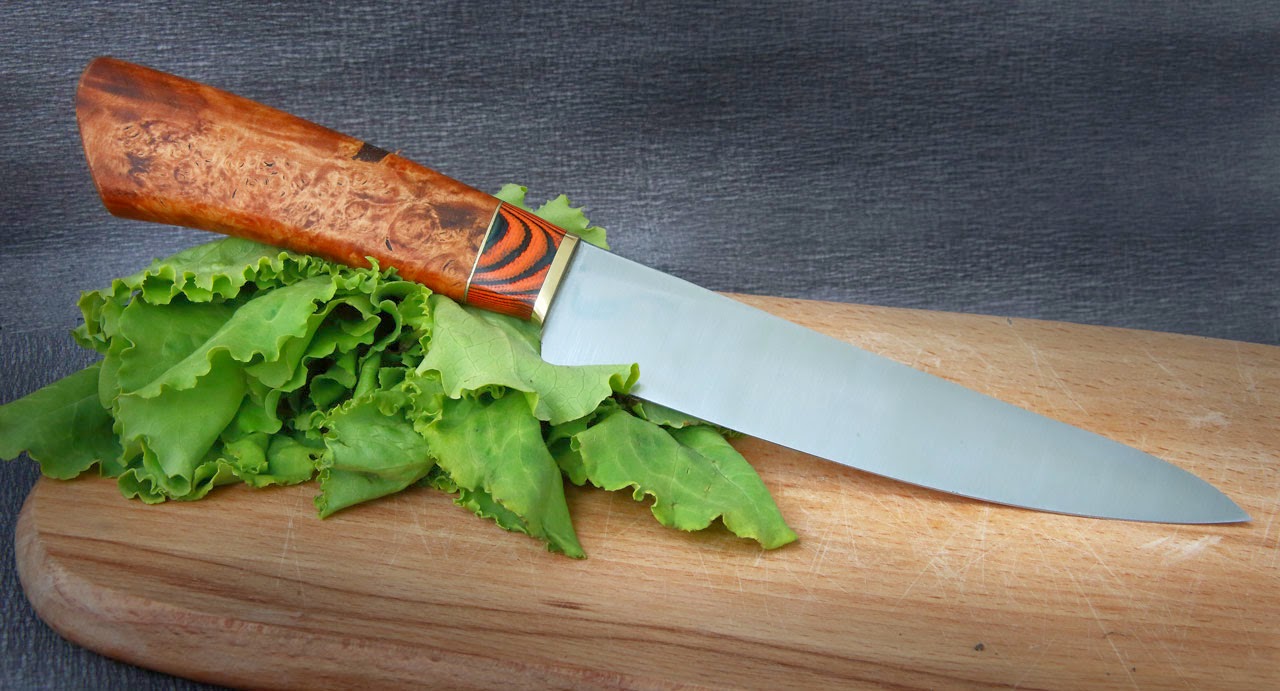

П.С. На четвертому фото, бракує гранчака з самогоном 8-).

Можно,вариантов море, наклон подобрать пара минут...

хороший кухонник {_11}

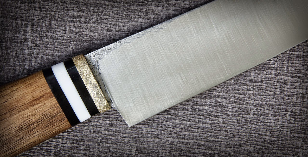

Немножко грубовата геометрия возле "крючка" на тыльнике.
Набор цветов проставок... {y} Не проблема, но и не "кайф".
Но остаткам кованины... если и оставлять, то приполирнуть бы до "белизны". IMHO. (И сатин это подчеркнуло бы, наверное?)
А в остальном: вполне приятный и правильный нож. {y}
Поддержу  8-)
Нож понравился.

Да, отличный работяга будет {_11} И глаз радует.

Кухонник красавчик  {_11}

Извените, а как понять вот это?
На какой угол заточен сам нож, а на какой микроподвод?

Этот оценил, хороший, надо в руках подержать, может окажется, что отличный. В любом случае - лучше предыдущих, однозначно. {con}
Вопрос интересен в плане какой угол способен держать этот клинок...
Но это (углы) параметры, которые вероятно будут корректироваться владельцем. Или - для владельца. (При 0.2 это легко.)
Аккуратный будет счастлив от 15°+20° и "раз в смену" поправит на гладком мусате за несколько движений/секунд, а менее заботливому могут подойти и 25°+30° + намного более редкая правка...

Прикольный кухонничек! {_11}

На 4 фото не хватает стаканчика :D
