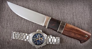

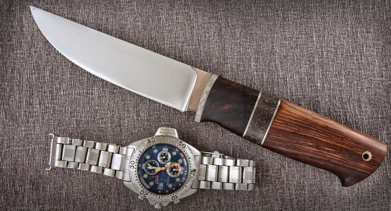

РН-2 (рабочий нож).Простой рабочий нож....
Сталь клинка  - Р18
Длина ножа-242мм,  длинна лезвия -126мм, ширина -29*мм, толщина 4 мм в обухе.
Твердость HRC-61-62ед
 Сведен  в 0,5.
Больстер –мельхиор, проставка  кориан, покрыт лаком от потускнения.
Рукоять- амазонский полисандр и полисандр сантос..Покрыта тунговым маслом + жидкий карнаубский воск.
Продольно полирован, заточен. Не хо.
Поправил размеры превью, размеры полноразмерных и "опечатку", из-за которой не было видно одного фото.

Р-18 случайно не бывшее сверло?  {_11}
P.S. Тёзка пользуйся предпросмотром ( 6-я фотка криво лягла , думаю модераторы помогут  {con} )

Вид на рукоять снизу - не понравился. (Что за "конус"? Где то, за что приятно взяться? (8))
Re: РН-2
« Reply #6 : 07 Червня 2014, 18:54:49 »
"конус" - да, уж  #8 вместе с той херней на клинке в районе пяты ... И материалы рукоять как-то разделили на три абсолютно не связанных части  ((

Насчет подбора частями разных материалов - {_17}, есть еще один фактор на это влияющий  :),  а талия дело частное, строение ладони не предусматривает талии а  наоборот ....Все споры прошу в л/с.
