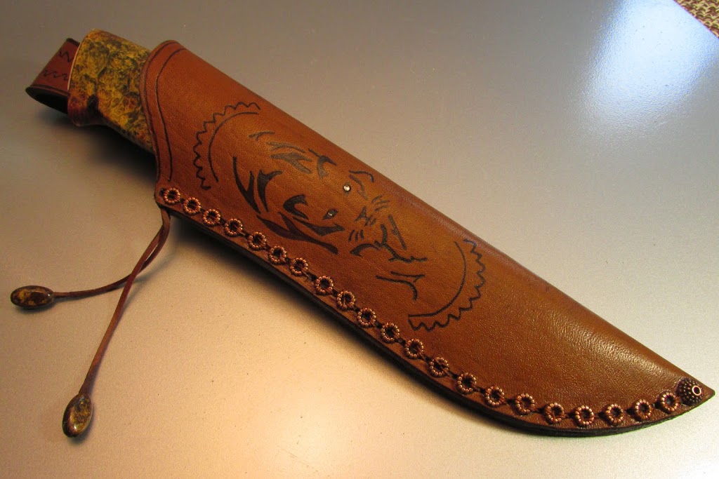

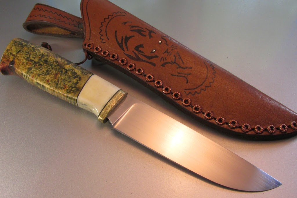

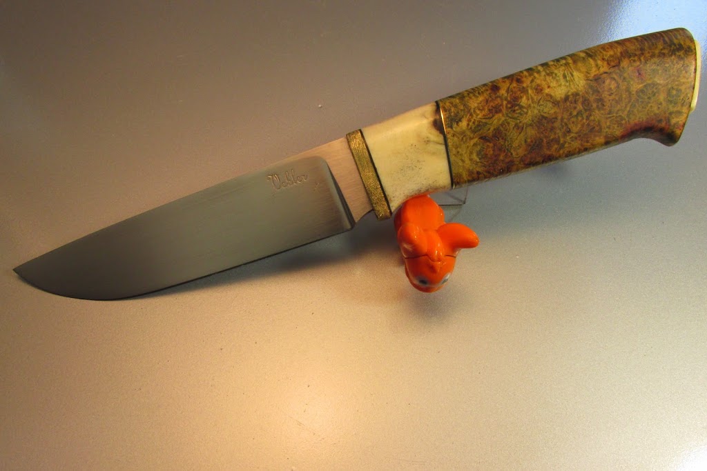

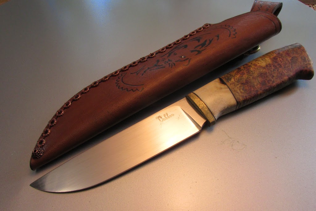

 Обыкновенный рабочий нож, рукоять при одинаковой прокраске получилась двух разных цветов.
Сталь клинка  - 95х18.
Длина ножа-245мм,  длинна лезвия -128мм, ширина -32мм, толщина 4 мм в обухе.
Твердость HRC-58-59ед
 Сведен  в 0,5-0,2 (клин к носику ножа)
Больстер  бронза, покрыт лаком от потускнения.
Рукоять-  кап клена,проставка рог лося. Покрыта тунговым маслом + жидкий карнаубский воск.
Продольный сатин, заточен. Не хо. Ножны – кожа , делал voronn

Нож как всегда {_11}. Ножны тоже, хотя кошка не особо.

Весьма и весьма неплох.... {_11} а вот тыльник, по мне бы плавней надо...более овально, но это мое ИМХО

Очень не плохо сделаны ножны (понравились), еще бы фото со стороны подвеса ?

Руків"я-штахетина не дуже сподобалась, і прибамбаси на піхвах зайві... ІМХО

+100%
Т.е. опять все вопросы к этапу "карандаша и бумаги".
