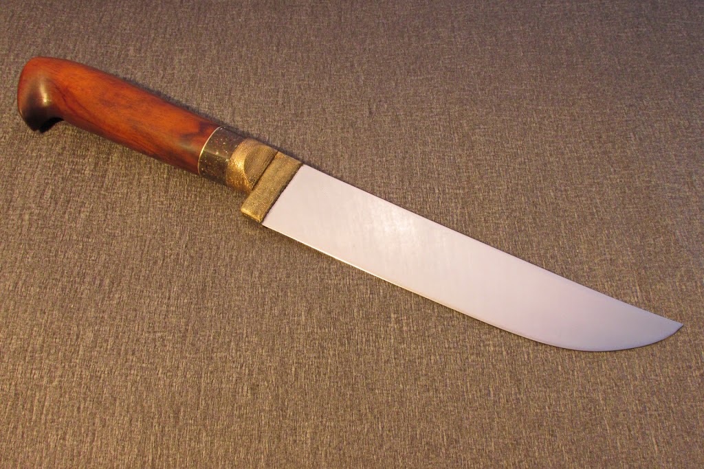

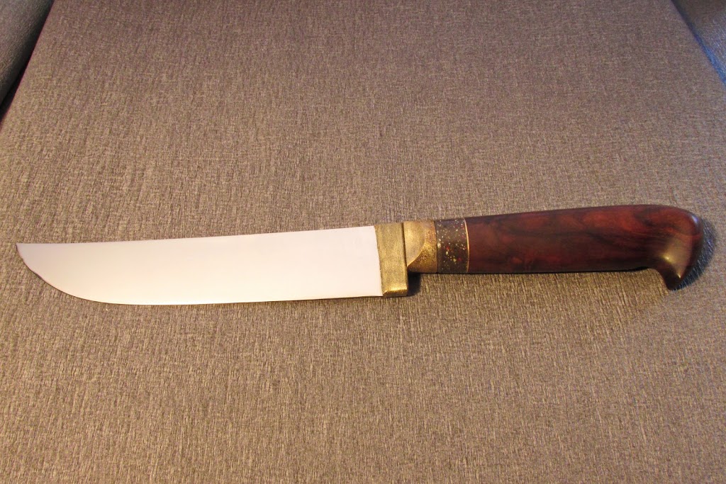

 Самое трудное оказалось сделать фото полированного клинка  (_23)
Сталь клинка  -75Х15МФСНТ- (медичинская  н/ж сталь).
Длина ножа-284мм,  длинна лезвия -155мм,  ширина -3мм, толщина 2,5мм в обухе.
Твердость HRC-59-60ед.
 Сведен  в  0,2-небольшой выпуклой линзой.
Гюльбанд  - бронза, матирование, патинирование(старение). Покрыт лаком  от потускнения.
Рукоять- кокоболо ,пропитана  тунговым маслом, жидким карнаубским воском. Заточен, полирован.Не хо.
Ножны кажа РД ,теснение. Ножны от voronn.

Классный клин. Кокоболо очень красиво сочетается с кореаном (о котором в описании ни-ни {aaa}) Ножны тоже хороши. Единственное - гюльбанд не совсем традиционный, визуально кажется сложенным из двух частей.

Весь вопрос в том, что я Украинец, это традиционный Украинский пчак.

А фото полированного клинка, хорошо делать с отражением, чего то на клинке. Как зеркало использовать.  {dr}

Да отражать я пытался,только как то оно все черное стало...

Свет довольно сложно с непривычки выставлять. А без дополнительной подсветки не знаю даже как ((
