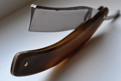

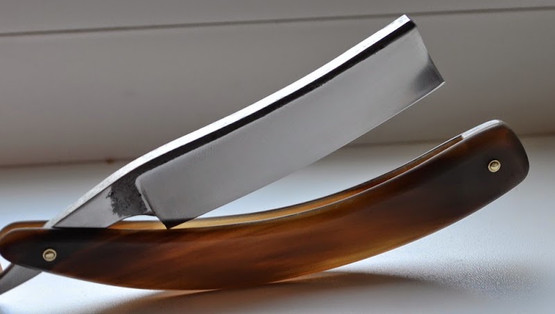

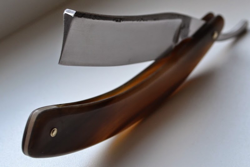

Хорошая свежая задумка, - нож-бронепоезд!
На кухне, в любом случае он себе работу найдёт.
Так что не "на ковёр повесить и ухаживать".
Re: Могло семь бритв получится , но ...
« Reply #41 : 14 Липня 2014, 10:55:53 »
Смотрится он как не законченный....  :((
« Reply #42 : 15 Липня 2014, 09:09:06 »
Протравлено аЦЦки...
SvarogSteel
« Reply #43 : 15 Липня 2014, 21:17:59 »
100%% согласен....... + клинок винтом... (_23) {beat} {_18}
