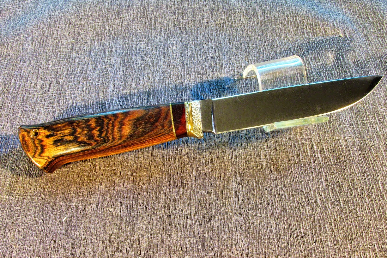

Сталь клинка  - М 390 Порошковая нержавеющая сталь.
Длина ножа-236мм,  длинна лезвия -118мм, ширина -24мм, толщина 4 мм в обухе.
Твердость HRC-62-63ед
 Сведен  в 0,4к носику.
Больстер –мельхиор +бронза , матирование, покрыт лаком от потускнения.
Рукоять- бакоте. Покрыта тунговым маслом + жидкий карнаубский воск.
Темлячное отверстие-мазаичный пин.
По обуху фаска.
Полирован, поперечный сатин. Не хо.
Ножны кожа РД  от voronn
« Останнє редагування: 25 Липня 2014, 00:43:52 від Cynic »

Нож понравился, особенно рукоять! {_11}

Хорошенький,бокотэ хорошо смотрится.

Саня, щось ти багато назмішував стилів и нахомутав в деталях. Бокоте виглядає ШИКАРНО, тут без питань, АЛЕ шашлінг на больстері невиразний якийсь, з центральною зоною, де проставка, геть не грає {kh}. Недовершено виглядає {23}. І конусність проставки з темного дерева нічим не підтримана і, як наслідок з ансамбля випадає. Піхви фінського строю для цього ножа - ну геть не того... ну зовсім...
Дерево просто сліпить і радує, всю клаву слиною заляпав {_11}

Очень серьёзный нож  {_11} Ножны чужие (ИМХО) и не нужно отвлекаться на детали декора они отвлекают и дешевят композицию ( я про игрушки листья и цепи )

Почитавши назву "Хуанхе", думав побачити щось у східному стилі, не кажучи вже про щось китайське . Не побачив . Якесь "шуллєрство" {sm}.

Латунь на проставках -выйти в цвет рукояти, наклон проставки-обратный наклон  рикассо сделать , проставка там и даром не нужна, это не елка, все по минимуму.Наклон рикассо =наклону больстера (фото отсвечивает), матирование не должно быть глубокое, притом это не совсем то, что привыкли делать. Воля Хуанхэ -Желтая река...читать нужно газеты  :)

Нож праздничный :)

Очень красивый {_11} и правда ножны не в тему

С ножнами  {23},разберемся  ...

Качество выполнения на высоте. {_11}
Общие контуры - очередной клон... {_17}
А по названию - лучше бы данному ножу присвоили "Питон" - рукоять больше на стиль змеи тянет чем в предыдущем... ИМХО {_09}

Зачётный нож! Но по поводу больстерного набора соглашусь с  leoyas
  ;) но ОНА  в Китае, одна из крупнейших рек Азии ...

Красивый нож {_11}Рукоять супер {_11} {_11}Вставка лишняя {kh}

Вставка в тон темным линиям на дереве,она выделяет.

І матеріали,і робота {_11} Ножни трохи не в тему!

Может кто-нибудь сможет сделать фотожабу без темной проставки и части больстера?

Не нужно нож подгонять под свои взгляды, этой мой нож и мои проставки, а Вы сделайте без них
Хороший клон - лучше оригинальничанья. [...]
PS Но здесь - "ни то, ни сё". Ни "кристальной чистоты", ни "идейного прорыва".  ((

 Ну не сайгаком же ему быть... {gig}

Нож - отличный! А вот ножны, мне кажется, как-то не в тему....

Жирнючі матеріали!  ;)

Хорошие материалы - интересный нож.  {_11}
Очень понравилось обсуждение, ещё больше корректная
реакция автора в обосновании и отстаивании своей позиции.

Хорошая робота, но создается впечатление несогласованности секторных линий. Ножны явно не к (от) этому(го) ножу(а).
