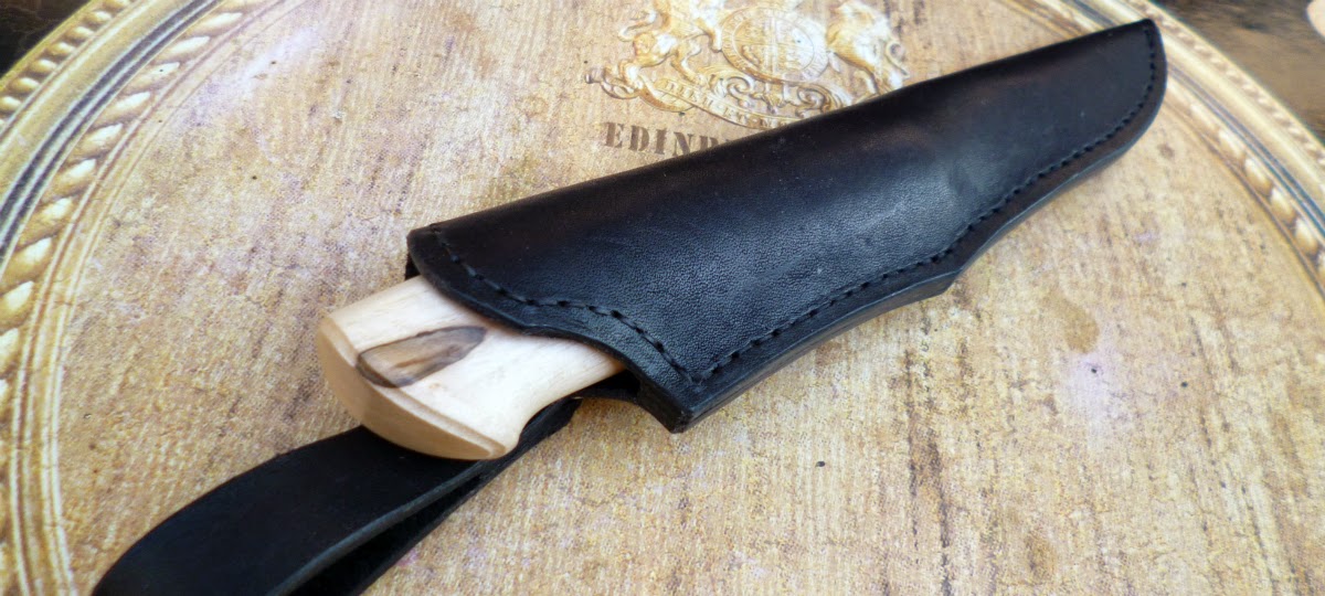

Доброй ночи всем. Представляю очередное изделие.
Клин: сталь ШХ15сг- 98х26х4,8мм. Сведён в 0,3мм. Твёрдость около 58 HRC. Присутствует кованина.
Рукоять: нерж,фибра,морёный дуб,орех. Чуток просчитался и вот вылезло такое пятнышко. Зато такой единственный будет)) Ну думаю не сильно уж это пятно его портит.
Ножны: кожа,вощённая нить.
С уважением!

Пятнышко его не портит, абсолютно. В отличии от дульки.
Есть провалы на спинке рукояти за больстером или это по фото кажется?
И, да, рукояти талии при виде сверху не хватает, имхо.
Орех скучноват

провалов нет. Всё под линеечку , ровненько. )) Это фотки дурят . Пасмурно у нас сильно .

Линии рикассо - больстер - проставка
Цветовая гамма рукояти
Я бы рукоять из морёного дуба делал полностью...

Неплохо.... Пятнышко только напрягает слегка...

Кованину сошлифовать, клинок повернуть-опустить на пару градусов, орех взять не из ветки, а из ствола и получится уже интересно.
А так - "следующий!" ©
