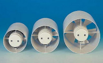

Тогда проще уже использовать такого рода вентилятор
и круглый большой фильтр. Можно два вентилятора с двух концов фильтра.

Да не, это система вентиляционная, и от такой пыли рекуператор загнется в момент...
