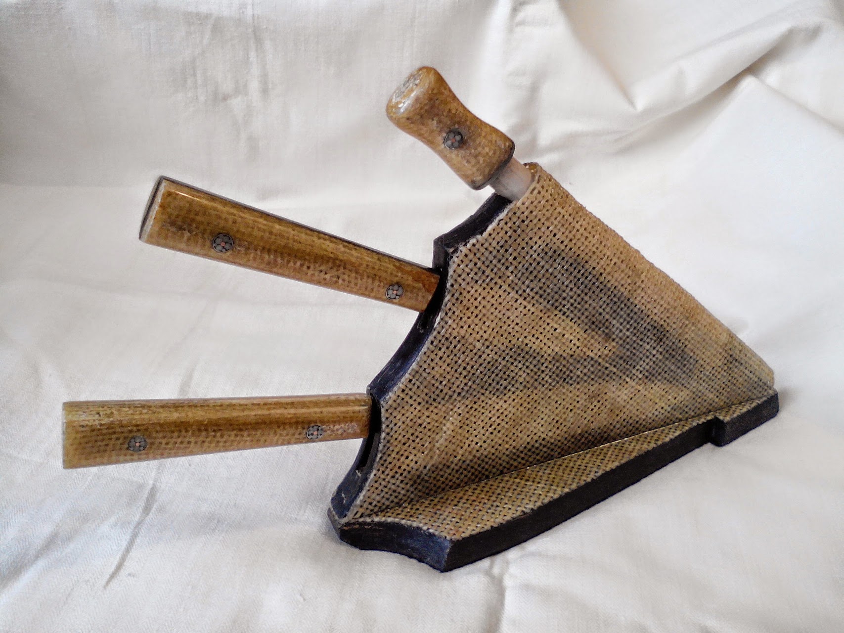

Попросил меня кум сделать на кухню пару ножей:"...один маленький, а другой - просто нож!"  (_19)
Основное требование - из быстрореза, т.к. "тупяться медленнее", "ржавучесть" не пугает.
Вот что в итоге получилось:
Клинок - мехпила (на обоих).
Рукоять - бумажная 8-) мешковина (в воде раскисает, сухая нить рвется с усилием), не очень удалась,  местами не пропиталась ЭДП. Пин на мусате, вообще  (_23)  {_18}  {sw2}.  Да и вообще, сплошные косяки  {sm}
Подставка - дуб, обклеенный (для ансамбля  {_09} ) той же мешковиной.
Мусат - керамическая трубка хз от чего.
Фото телефоном.  {beat}

Понравилось на маленьком увеличение сведения к кончику - часто щепки из кухонной доски выковыривать планируется  или ?
А так вполне симпатично .
Размеры секретные ?

Вроде бы симпатично в целом. С деталями не могу пока определиться  {sm}
Набор толком рассмотреть нельзя. Впервые вижу, чтобы по клику картинка уменьшалась!

« Reply #3 : 03 Грудня 2014, 09:32:14 »
А какое же там сведение?

Идея понравилась, креативно. {_11}
Re: Основной + овощной
« Reply #5 : 03 Грудня 2014, 11:04:48 »
Непогано,підставка просто клас!
« Reply #6 : 03 Грудня 2014, 14:12:55 »
Интересная работа.
« Reply #7 : 03 Грудня 2014, 14:23:24 »
идея прикольная {_11}  качество реализации {no}
« Reply #8 : 03 Грудня 2014, 14:27:03 »
вованчеГГ +1  8-)
Михаил
« Reply #9 : 03 Грудня 2014, 17:37:42 »
 Робота непогана {_11}і ідея також супер  {_11}а от уяви на клин крах краще б з дривесини зробили так б нерозмокали на кухні {sm}

Размеры секретные ?
Так в альбоме "чертёж" имеется  :) или доступ опять закрыт?  {g}
Писал и медленно "моргал" {sleep}
сведение?
Большой - в "0", после наждака кое-как резал бумагу. Маленький - 0,2-0,3(до заточки).
{_09} знаю, об этом сам и написал.
от уяви на клин крах ... так б нерозмокали на кухні
{dr} Я вибачаюся, але не зрозумів.  {sm}

Маленький ніж, біля вістря, виглядає зведеним 1 мм.
« Reply #12 : 03 Грудня 2014, 23:34:05 »
В целом - замысел верный.
А в деталях - вместе с водой выплеснули и ребёнка. ((
(Даже с учётом пользователя и его требований...)

Подставка понравилась.

симпатичные  по японским мативам
