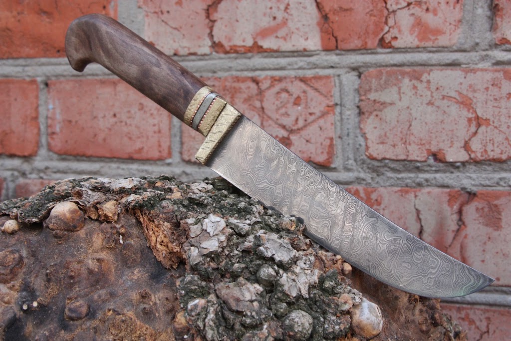

Нож заказной...
Сталь клинка  -   дамаск  Анатолия Таращенко, в состав пакета входит  сталь  У10+ХВГ+5ХНМ, 500 слоев.
Длина ножа-292мм, длинна лезвия -166мм, ширина -37мм, толщина  3 мм в обухе.
Твердость HRC-58-59 ед.
 Сведен 0,2  не большой выпуклой линзой(под заточку мусатом).
Рукоять-кап киргизского ореха.
Больстер – бронза+мельхиор +красный металл .Матирование.Покрыт лаком  от потускнения. Заточен .Не хо.Ножны-кожа РД, покрыта  мультивоском.

Нож заказной...
Судячи з форм ножа, його призначення - робота з продуктами (?)
От цікаво, навіщо дамаском працювати на кухні? Як він буде виглядати через місяць роботи?
В тему: робота кропітка і результат гарний  {_11}

Нож понравился, формы рукояти и клинка гармонируют и дополняют друг друга. Только вставка с мельхиора не понравилась, как-то сильно в глаза бросается,очень сильный контраст с бронзой.А может насечка на бронзе такой контраст и вызывает,нету плавного перехода.Хотя сужу по фото и реально понимаю что нож гораздо красивей.

Что примечательно, что пан Воблер выдает на-гора продукцию стабильно хорошего качества ;
нож просто отличный, вряд ли на кухне ним будут работать, скорее для любования или показательных выступлений;
вот почему-то киргизский кап не впечатлил

Капчик так себе а нож отличный, может матирование по больстеру не такое бы глубокое , ну то такое.. Что дамаску на кухне будет если не оставлять на ночь плавать в мойке?Ничего не будет, может потемнеть но резать будет отлично и привести его в порядок минутное дело.
